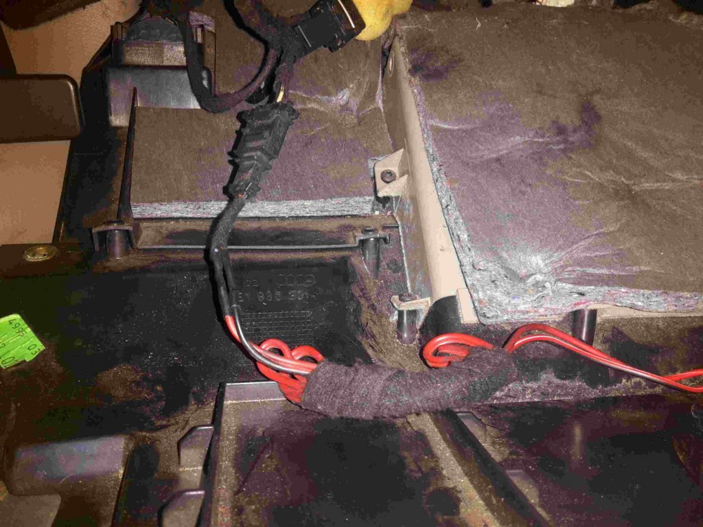

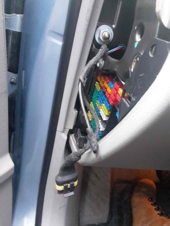

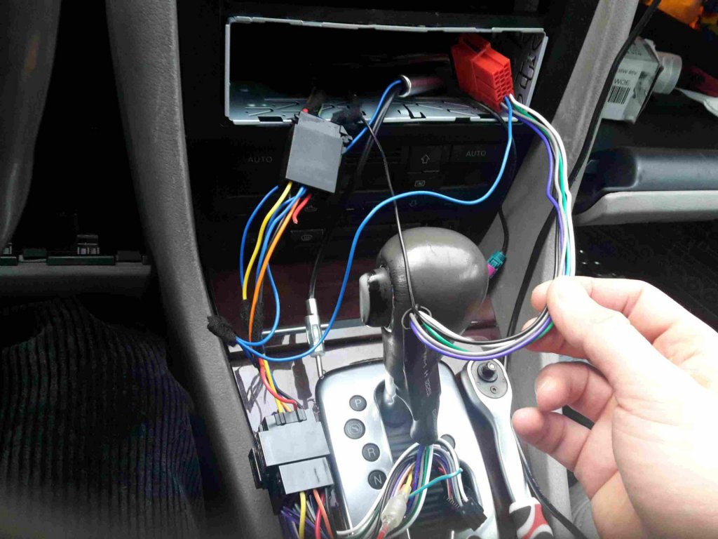

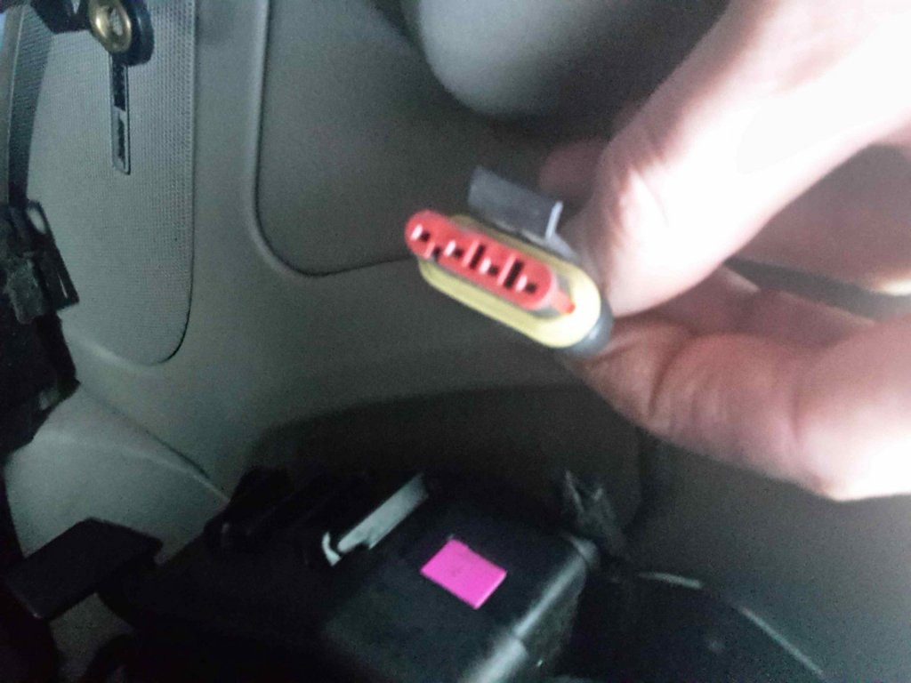

Witam wszystkich, jako że jest to mój pierwszy temat na forum proszę o wyrozumiałość i umieszczenie tematu w odpowiedni dział. A wiec do rzeczy, borykam się z pewnym problemem a mianowicie posiadam niefabryczne radio jvc ( nówka kupiona do tego auta ) ponieważ starsze było uszkodzone ale problem po zmianie radia pozostał.  Podczas włączenia radia słychać głośny strzał w przednich głośnikach a po chwili drugi strzał w tylnych głośnikach, na wyświetlaczu nic nie przygasa podczas uruchomienia i wszystko gra i buczy na maxa tyle że sądzę iż ten strzał rozładowuje mi aku... Odpinałem już wtyczki z każdych drzwi po kolei aby wykluczyć w którym głośniku w drzwiach może być zwarcie. Odpinałem również suba i nadal to samo, przewód masowy z aku do auta wyczyściłem z jednej i drugiej strony. Chciałbym dodać że gdy radio jest nawet na 0 vol. to cały czas słychać pisk czy szum w głośnikach który jest bardzo słyszalny, a gdy wcisnę pedał hamulca ucicha... załączę również link do filmiku. Brakuje mi już pomysłów i proszę was o pomoc. Chciałbym sprawdzić jeszcze przewód masowy od radia ale nie wiem którędy jest on puszczony. Szukając którędy kabelki idą znalazłem jeszcze jakieś dziwne kabelki po poprzednim właścicielu. Po zdjęciu osłony pod kiera są widoczne kabelki o których mowa. Bardzo proszę o szybką pomoc o ile to możliwe :)
Wtyczka z ostatniego zdjęcia wygląda jak od sterownika lpg. Masz tu poprzerabianą instalację pod niefabryczne radio. Najlepiej byłoby to wywalić, podpiąć ori radio pod fabryczne kostki i zobaczyć czy dalej jest problem. Jeśli już za bardzo poplątane przy tym radiu to jedynie do jakiegoś fachmana, który ogrania temat przeróbki instalacji pod nieoryginalne radio.
