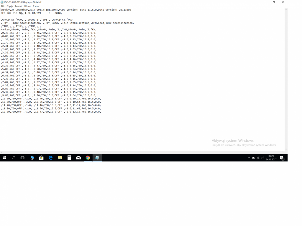

Zloguj kanał 093 na postoju będzie widać czy rozrząd ustawiony ok.
jutro rano sprawdzę na spokojnie jeszcze raz dokladnie czy znak z wału zgrywa się ze znakiem na kole od wałków. Jakie wartości powinny byc na kanale 93 ?
tak wygladają logi na zimnym.  Z tego co widze rozrząd jest przestawiony maxymalnie o 0,5 ząbka według znaku na na górnej obudowie. Rozrząd wydaje dziwne dźwięki , cykliczne uhuhu napinacz napiety odpowiednio  dodam ,ze na starym rozrz. wszystko chodzilo cicho az milo
Dopuszczalne wartości w 93 to -3 do +6. Ten dzwięk zanika po delikatnym dodaniu gazu? Zapewne hałasuje pasek rozrządu jak to zazwyczaj w zestawie INA. Problem często poruszany tu na forum jak i na zagranicznych forach i filmikach z youtuba. Ja mam to samo, nie zawsze, ale jest :P

czyli u mnie jest oki? nie wiem jak interpretować logi z tych 3 kanałow  90, 91 ,93    idle stabilization  w jednostkach kw jest  nie moge porównac 2 wartosci dla np 2 wałków tak jak to widze na forum
