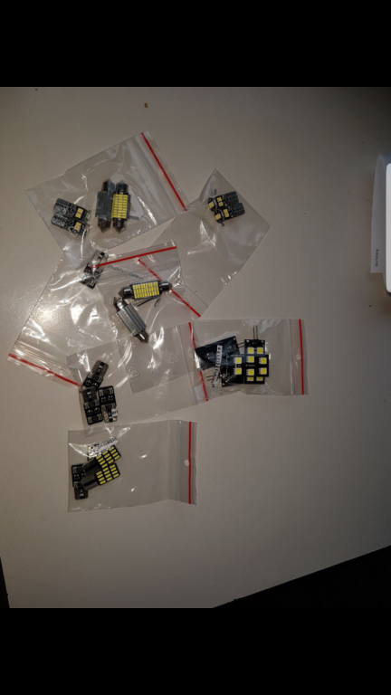

GrzegorzSi Opublikowano 29 Grudnia 2017 Autor Opublikowano 29 Grudnia 2017 Niestety nie było odzewu i zamówiłem komplecik z Allegro już dotarł dziś będę montował
martes Opublikowano 29 Grudnia 2017 Opublikowano 29 Grudnia 2017 35 minut temu, GrzegorzSi napisał: Niestety nie było odzewu i zamówiłem komplecik z Allegro już dotarł dziś będę montował Wrzuc fotki jak to wyglada
GrzegorzSi Opublikowano 29 Grudnia 2017 Autor Opublikowano 29 Grudnia 2017 Poki co zamontowałem wszystko prócz w5w gdyż są felerne i nie gasną na zero i czekam na wymianę lepsze zrobię wieczorkiem jak nie zapomnę

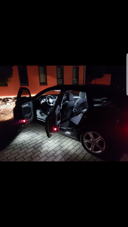

zabiello Opublikowano 29 Grudnia 2017 Opublikowano 29 Grudnia 2017 (edytowane) 4 godziny temu, jolley napisał: Nie wywala żadnego błędu? i nie wywali bo oświetlenie wewnątrz nie jest sprawdzane, sprawdzane są światełka w drzwiach;] a przynajmniej nie wyrzucało błędu jak kiedyś wsadziłem zwykłą ledową, jeszcze taką starą, tak dla sprawdzenia. Ja zamówiłem na próbę 4 szt takie panele od chińczyka i wsadziłem do oświetlenia drzwi. Świecą wg mnie bardzo dobrze a po 2 miesiącach dalej świecą jak nowe, nie migają itp, więc zamówiłem jeszcze 8 szt do oświetlenia stóp + bagażnik. Jak ktoś chce to wstawię zdjęcie jak świecą pod drzwiami. Edytowane 29 Grudnia 2017 przez zabiello
jolley Opublikowano 29 Grudnia 2017 Opublikowano 29 Grudnia 2017 1 minutę temu, zabiello napisał: i nie wywali bo oświetlenie wewnątrz nie jest sprawdzane;] a przynajmniej nie wyrzucało błędu jak kiedyś wsadziłem zwykłą ledową, jeszcze taką starą, tak dla sprawdzenia. Ja zamówiłem na próbę 4 szt takie panele od chińczyka i wsadziłem do oświetlenia drzwi. Świecą wg mnie bardzo dobrze a po 2 miesiącach dalej świecą jak nowe, nie migają itp, więc zamówiłem jeszcze 8 szt do oświetlenia stóp + bagażnik. Jak ktoś chce to wstawię zdjęcie jak świecą pod drzwiami. Czyli w teorii nie ma co przepłacać za ledy do środka, skoro nie są sprawdzane. Zdjęcia chętnie obejrzę
mumia66 Opublikowano 29 Grudnia 2017 Opublikowano 29 Grudnia 2017 Ładnie to świeci. Wszystko pasuje P&P bez rzeźby? Podejdzie do B7?
zabiello Opublikowano 30 Grudnia 2017 Opublikowano 30 Grudnia 2017 8 godzin temu, mumia66 napisał: Wszystko pasuje P&P bez rzeźby? Tak. W zestawie jest niby przejściówka z dużej na mała wtyczkę ale nie wiem po co bo w tej lampce są dwa gniazda na duża i mała wtyczkę i działa na obu bo sprawdzałem (w drzwiach w b8 jest duża a w podświetleniu nóg mała-ta trochę ciężko wchodzi). Na pudełku jest sporo modeli wypisanych, ale kto wie czy do wszystkich podejdzie co chińczyk wypisał.
jolley Opublikowano 30 Grudnia 2017 Opublikowano 30 Grudnia 2017 Jest moc Na nogi nie za mocne już jest? Czy okbw miarę? Do podświetlenia tablicy rejestracyjnej chyba też to podejdzie, tak? Chociaż tam to tylko biała poświata by się przydała a nie snop światła
zabiello Opublikowano 30 Grudnia 2017 Opublikowano 30 Grudnia 2017 Intensywność oświetlenia nóg w b8 można regulować więc jak się zmniejszy do półowy jest ok a przy otwieraniu drzwi świeci na maxa.
