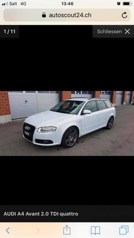

Witam czy borykał się kiedyś ktoś z wibrującym tłumikiem ? sprawdziłem dziś gumy są OK, wydaje mi się że przez ten tłumik autko mi wibruje na biegu jałowym oraz na lewarku też czyć minimalne wibracje, żadnych dziwnych dzwięków nie słychać autko normalnie jeździ ale gdy trzeba podjechać do świateł i się zatrzymać zaraz po wciśnięciu sprzęgła zaczynają się te wibracje. ????? Oczywiście naczytałem się już na internecie że to może być od Plecionki lub poduszek do koła dwumasowego lub wtrysków... Dodam jeszcze że autko pracuje równo. Doczytałem ze B7 mają problemy z pompą oleju z tym wyrabiającym się imbusem ale to chyba nie ma nic wspólnego z wibracjami. Pozdrawiam i wrzucam zdjęcie pacjęta :P 2.0 TDI BRD
