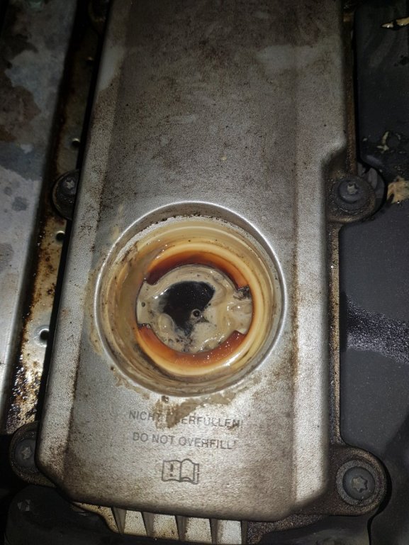

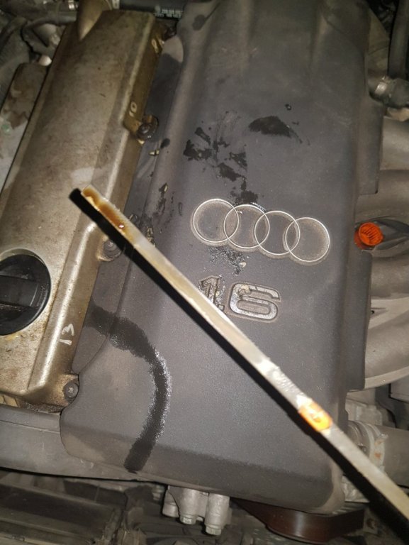

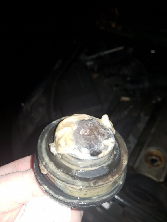

dymekk208j Opublikowano 29 Grudnia 2017 Opublikowano 29 Grudnia 2017 (edytowane) Witam, Posiadam Audi A4 B6 1.6 z 2002r, samochód posiada instalacje LPG. Jakieś 3 miesiące temu wymieniałem olej oraz czujnik poziomu oleju. Mam dwa pytania: Jaki może być powód, że nie otrzymałem informacji o niskim stanie oleju (prawie suchy bagnet) mimo, że czujnik był wymieniony na nowy? Jeżeli nastąpi uszkodzenie czujnika to czy komputer zakomunikuje błąd? Dziś przy dolewaniu oleju przeraziłem się widokiem jaki zastał mnie pod korkiem wlewu oleju, gruba warstwa "budyńu" tak z 0,5 - 1 cm. Na bagnecie były tylko leciutkie ślady po tym budyńu, a korek cały uwalony. Nie zauważyłem żeby ubywało mi płynu chłodzącego. Czy to może być uszkodzona uszczelka pod głowicą? Samochodem jeżdżę głównie krótkie dystansy w mieście 10-15 km dziennie w interwałach po 3-5 km. Edytowane 29 Grudnia 2017 przez dymekk208j
przem8 Opublikowano 29 Grudnia 2017 Opublikowano 29 Grudnia 2017 Niezła masakra Jakie odcinki pokonujesz? Cała odma nadaje się do czyszczenia na peweno. Jakby padła UPG to raczej po takich efektach powinno ubywać tego płynu. 1

przem8 Opublikowano 29 Grudnia 2017 Opublikowano 29 Grudnia 2017 Teraz, dymekk208j napisał: Samochodem jeżdżę głównie krótkie dystansy w mieście 10-15 km dziennie w interwałach po 3-5 km. To nic dziwnego. Poczyść wszystko i przynajmniej raz w tygodniu postaraj się porządnie przegonić auto w trasie (50km) i powinno być dużo lepiej 1

przem8 Opublikowano 29 Grudnia 2017 Opublikowano 29 Grudnia 2017 Na pewno nie daj się naciągnąć na dzień dobry na robienie uszczelki pod głowicą. Czyszczenie odmy i zapewne przy demontażu jakieś kolanko czy trójnik się połamie ze starości ale to norma. Jak to zamarznie to może gorszego bałaganu narobić
dymekk208j Opublikowano 29 Grudnia 2017 Autor Opublikowano 29 Grudnia 2017 Dziękuje za pomoc. Jeszcze ciekawi mnie ten czujnik poziomu oleju, wymieniałem ponieważ rzucał mi ostrzeżeniem pomimo dobrego stanu oleju. Teraz na nowym w ogóle się na mnie obraził i nic nie pokazuje, nawet jak bagnet suchy. Istnieje szansa, że to przez ten "budyń" czy raczej coś z elektronika?
przem8 Opublikowano 29 Grudnia 2017 Opublikowano 29 Grudnia 2017 Czujnik założyłeś oryginalny czy zamiennik? Nie wiem dokładnie jaką tolerancje mają te czujniki ale w innym aucie z grupy vag ostrzeżenie pojawiło się jak bagnet nie maczał się w oleju i do maksimum brakowało ponad 2l oleju. Jeśli samochód ma skłonności do brania oleju to lepiej częściej samemu to kontrolować

Stichy Opublikowano 29 Grudnia 2017 Opublikowano 29 Grudnia 2017 (edytowane) Mialem podobnie w innym autku - Opel Meriva - kupilem od goscia za grosze - uszczelka padla taka jego diagnoza Ja odkrecilem pokrywe od zaworow, poczyscilem wsio, olej zmienilem, pojezdzilem i po problemie Na początku kilka razy odkrecalem jeszcze korek wlewu oleju co by odparowalo Od ponad roku nie ma tej mazi i wsio działa poprawnie A sprawdz u siebie czy nie ma babelkow w zbiorniczku wurownawczym Edytowane 29 Grudnia 2017 przez Stichy
patryq633 Opublikowano 30 Grudnia 2017 Opublikowano 30 Grudnia 2017 Samochodem jeżdżę głównie krótkie dystansy w mieście 10-15 km dziennie w interwałach po 3-5 km. W takim razie sam sobie odpowiedziałeś na to pytanie Przy takich interwałach i temperaturach panujących obecnie ma zewnątrz to samochód po tych 3 km to dopiero temperaturę zacznie łapać. Wysłane z mojego SM-G920F przy użyciu Tapatalka
