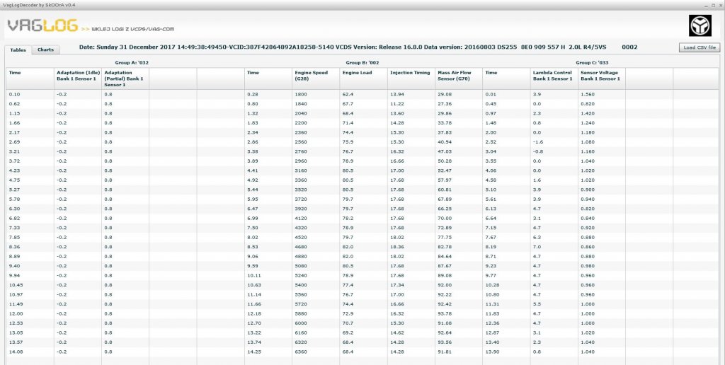

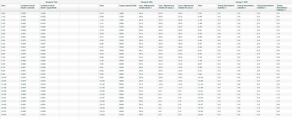

Wedle wskazówek z tematu o diagnostyce 2.0 ALT wykonałem log dynamiczny z grup 002 , 032 , 033 i tutaj tabelka w jpg , oraz jakby komus nie pasował ten program to załaczam tez sam LOG
Da sie z tego cos wywnioskowac czy musze dalej szarpac inne grupy ?

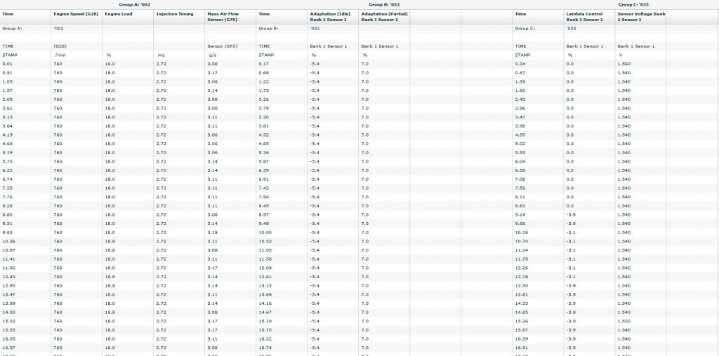

Na jałowym wartosci odpowiednio :
032 - 0.0% , -2.3%
033 - -3.9% , 1.540V
002 - 840/min , 21.8% , 4.08ms , 3.97g/s
niestety jałowe zbadałem na zimnym , na ciepłym zapomniałem :P
LOG-01-032-002-033.CSV
z tego co widze ja jako laik to przepływka ma chyba dobre czasy za sobą ? :)

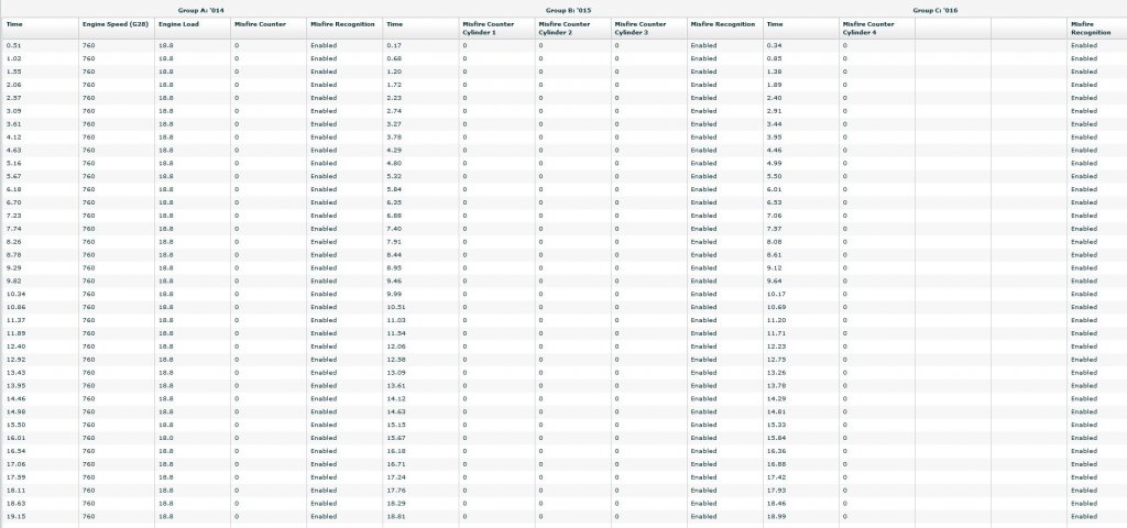

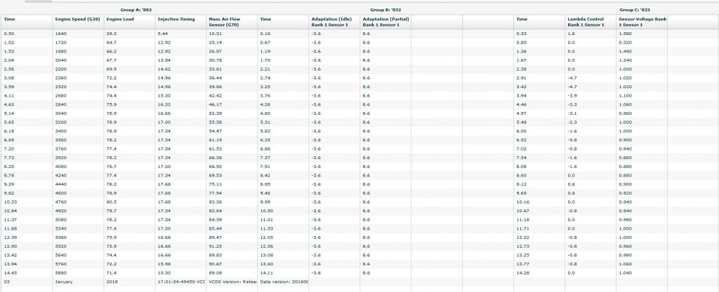

Dorzucam jeszcze raz logi wedle tematu o 2.0 ALT , moze sie cos ukaze , jesli nie to bede pokolei sprawdzał tak jak pilKOZAK radził
LOG-01-002-032-033.CSV

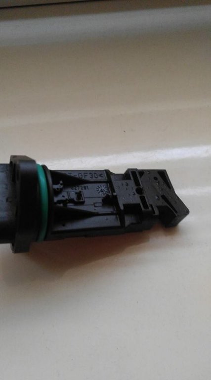

Wyciagnałem przepływke do czyszczenia i taki mały mindfuck nastapił , mianowicie , zdjecie kolegi kamil-vag z tematu o 2.0 ALT -> 2549011624_97e2c140e1_o.jpg
Moja przepływka nie ma tego drucika.. jest to ORI Bosch , tak ma byc , czy tak troche nie za bardzo ?
Tak troche nie za bardzo. Kolego ten drucik robi za sensor mierzy mase przeplywajacego powietrza do poprawnego dawkowania paliwa i zaplonu. Twoje przeplywka to zlom.
czyli mozna powiedziec ze swego rodzaju ewenement , skoro wcale jeszcze takich złych wartosci nie pokazuje..
 ten drucik nie mierzy ilości powietrza.
Inna rzecz że nie spotkałem się z przeplywkami bez. Ten drucik... Sam w sobie kosztuje parę groszy. Tylko trzeba wiedzieć jaki.
Masz racje kolego. Temat jest o przeplywomierzu masowym ,powietrze chlodzi drucik. Mase mierzyly klapkowe.
Ten drucik mierzy temperaturę powietrza w dolocie, jest to zwykly termistor. Za wyliczenie ilości powietrza czy tam przepływu, ki pies jak to zwał :P odpowiada to co jest w miejscu gdzie na pierwszym zdjęci kamil-vag pryska spray'em, do czyszczenia.
NIe chodzi mi o samo nazewnictwo, czy ktory co tam mierzy. Po prostu ten drucik mierzy temperaturę powietrza w dolocie, jest to zwykly termistor. Za wyliczenie ilości powietrza czy tam przepływu (ki pies jak to zwał :P w każdym razie mass flow w [g/s] itp) odpowiada to co jest w miejscu gdzie na pierwszym zdjęciu kamil-vag pryska spray'em, do czyszczenia.

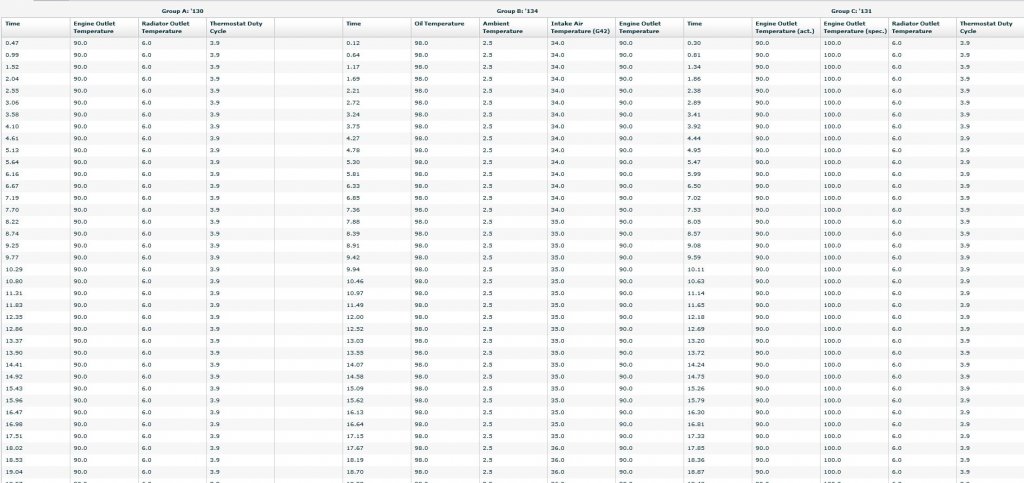

Grupa 134
1 kratka - temperatura oleju, 2 kratka - temperatura zewnętrzna, 3 kratka - temperatura zasysanego powietrza (czujnik w kolektorze dolotowym), 4 kratka - G62
czyżby w ALT zrezygnowali z czujnika w MAF na korzyść czujnika w kolektorze? Pasuje dopytać @kamil-vag  może jeszcze pamięta. Choć powiem szczerze że mi się kojarzy że IAT jest gdzieś w pierwszych grupach. ZObacz w 004 i 006.
Obok gruchy skracania dolotu, wtyczka nr 5:
Lubi się zapaprać olejem, kąpiel w IPA dobrze mu robi :P
Czyli to ze go nie ma to zasadniczo ma na cos wpływ czy nie ?
