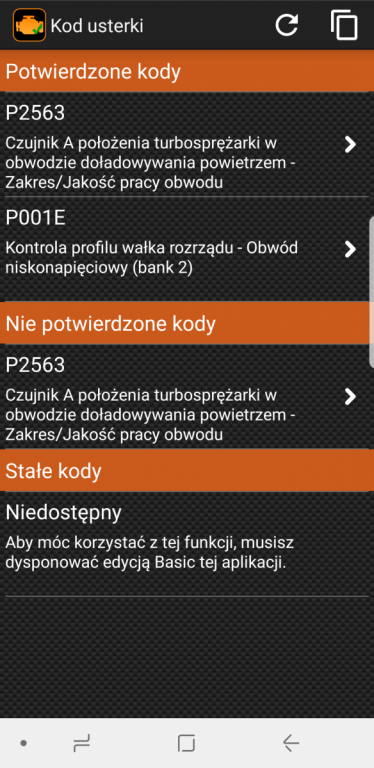

Mam problem z błędami w samochodzie i chciałem się was poinformować od czego według Was najlepiej zacząć.
Problem polega na tym że od czasu do czasu zaczyna mi migać kontrolka pomarańczowa od świec żarowych podczas jazdy i na postoju, od czasu do czasu ale nie zawsze wyskakuje mi błąd silnika. Po podłaczenie i sczytaniu pojawiają się następujące błędy:
P2563 -  Czujnik A położenia turbosprężarki w obwodzie doładowania powietrzem - Zakres/Jakość pracy obwodu
P001E -  Kontrolu  Profilu Wałka Rozrządu - obwód niskonapięciowy (Bank 2)
 Tak jak na screenshot .
Po wykasowaniu tych błędów jest okres 2, 3 dni nieraz tydzień jak jest wszystko ok później znów zaczyna migać kontrolka świec i błąd się pojawia nadal i zdarza się że po 1 lub 2 dniach bez kasowania błędów te błędy same znikają i check silnika też znika.
Według was od czego najlepiej zacząć?

Co do P2563 to sprawdź wszystkie podciśnienia w układzie, jak to nic nie da to trzeba sprawdzić czy pompa vaccum daje odpowiednie podciśnienie. Na forum z tego co kojarzę był jeden przypadek że uciekało przez serwo, w jednym uciekało przez siłownik sterujący klapką na dnie puszki filtra powietrza a w jednym była to właśnie po prostu uszkodzona pompa vaccum
