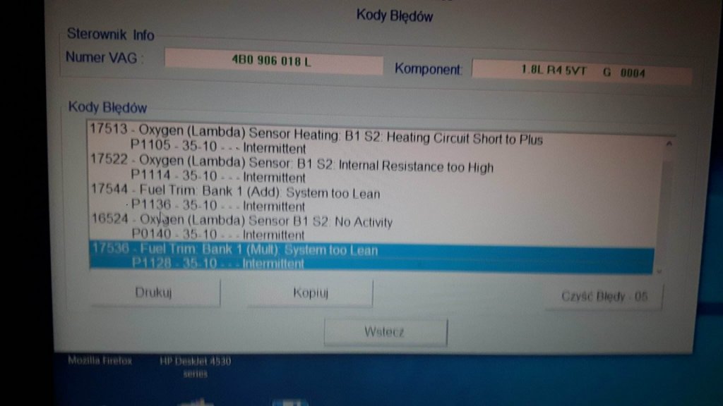

może ta sonda to od LPG?
Jakie wartości masz w grupie 32? Teraz pewnie kasowales błędy więc sprawdź po 100km albo zrób log 2+33 na lpg.
Te 3 błędy są od kilku msc a czujnik temperaty i ten kolejny błąd to zmienię są lub nie.

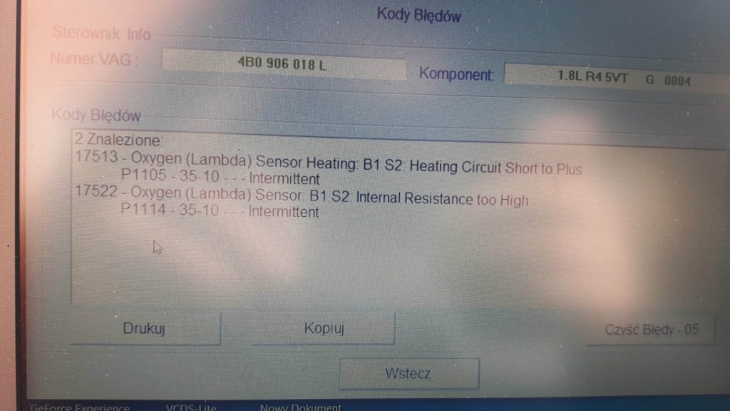

Witam, wczoraj usunąłem błędy, przełączyłem już wcześniej na PB i dziś zrobiłem 61km (2x30km) i bez zgaszania na parkingu od razu podłączyłem kompa.
z czytałem błędy - bez kasowania (foto)
przeszedłem w silnik i po wszystkich grupach na Vag'u i zrobiłem video jak zachowują się parametry - śnieg sypie, więc na logi nie miałem szans.
Grupa 32- Lambda 3.8% i 1.6 %
Grupa 33 - Lambda -1.6 do 0.8%  i 0.115 do 0.690 V
Grupa 34 - B1-S1 - OK
Grupa 36 ~ 0.490V B1- S2 - OK
Grupa 37 - System OK
Grupa 46 - Lambda Factor  0.033 , Cat B1 OK
