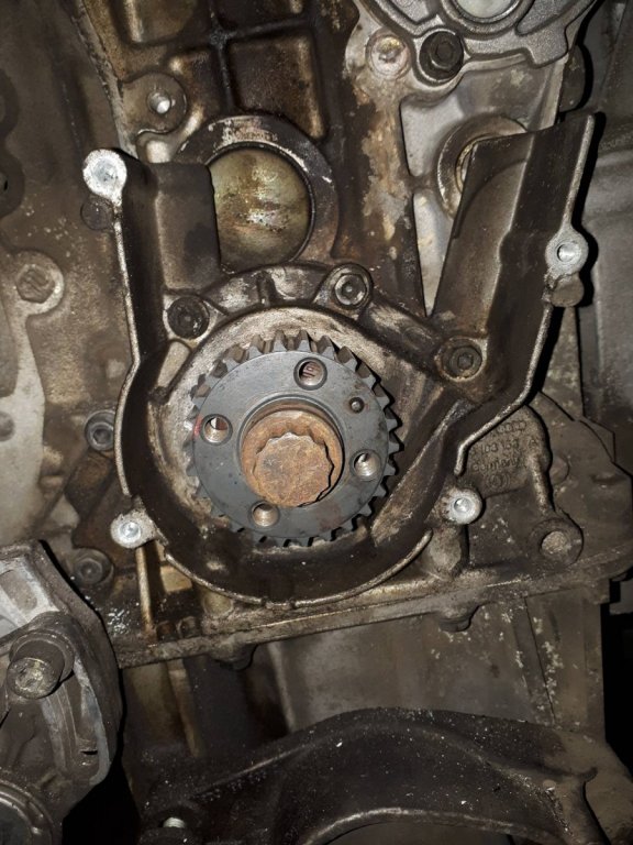

po wymianie uszczelki pod głowicą przyszedł czas ustawić rozrząd. Problem w tym, że zapomniałem zaznaczyć położenia wału korbowego i nie potrafię dojść jak to szło, więc zwracam się do Was z prośbą o pomoc.
Auto to Audi A4 B5, silnik 1.6 AHL.
1 cyl w gmp i szukaj znaku na kole zamachowym "0"
znak jest na kole paska klinowego i na oslonie
Wysłane z mojego SM-A510F przy użyciu Tapatalka
Załóż kółko pasowe (nie da się go założyć w niewłaściwej pozycji) i dolna osłonę paska. Znak jest na kółku i na osłonie.
Dość dobrze jest to opisane w książce "Sam naprawiam...." Można ściągnąć z netu.
PozadrawiaMM
Sent from my Lenovo P70-A using Tapatalk
Tak jak koledzy pisali-masz tu zdjęcie
Pacjent żyje i ma się świetnie. Dzięki wszystkim za pomoc ;)
