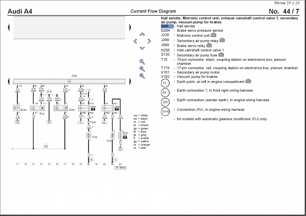

arkady89 Opublikowano 21 Lutego 2018 Opublikowano 21 Lutego 2018 Witam potrzebuje opisu przewodów który i w jaki pin we wtyczce od czujnika g 40 jest wpiety. Pacjent a4 b6 2003 r 1.8t bex.
kamil-vag Opublikowano 22 Lutego 2018 Opublikowano 22 Lutego 2018 Do pytania na PW, przecież masz tak jak piszesz: 1) ws/sw - biało-czarny 2) gn/gr - zielony- szary 3) sw - czarny
arkady89 Opublikowano 8 Marca 2018 Autor Opublikowano 8 Marca 2018 Gdzie szukać przyczyny jak w tych przewodach nie ma napięcia ?
bin85 Opublikowano 10 Marca 2018 Opublikowano 10 Marca 2018 A mierzysz to prawidłowo czyli między pinami 1 i 3 ma być 5V, Musisz sprawdzić ciągłość przewodów między czujnikiem a ECU a w najgorszym przypadku uszkodzony sterownik silnika
