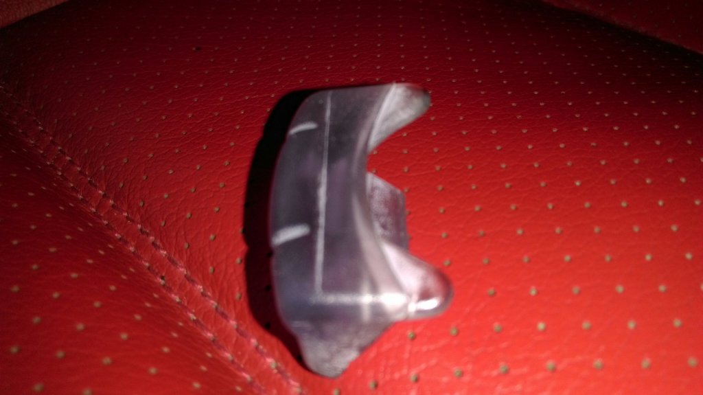

kakao Opublikowano 24 Marca 2018 Autor Opublikowano 24 Marca 2018 Ktoś wie jak się nazywa taki plasticzek pod fotelem, bo w jednym fotelu jest u mnie a w drugim go brak i przez to przesuwanie tego fotela jest utrudnione.
Zbychuwow Opublikowano 24 Marca 2018 Opublikowano 24 Marca 2018 Ktoś wie jak się nazywa taki plasticzek pod fotelem, bo w jednym fotelu jest u mnie a w drugim go brak i przez to przesuwanie tego fotela jest utrudnione. Przedni ślizg fotela, na złomie na pewno ogarniesz Wysłane z mojego SM-G925F przy użyciu Tapatalka
kakao Opublikowano 24 Marca 2018 Autor Opublikowano 24 Marca 2018 23 minuty temu, Zbychuwow napisał: Przedni ślizg fotela, na złomie na pewno ogarniesz Wysłane z mojego SM-G925F przy użyciu Tapatalka Podziękował
kakao Opublikowano 27 Marca 2018 Autor Opublikowano 27 Marca 2018 Dzisiaj autko zyskało pełną gotowość do jazdy według mojej pani. Otóż brak ślizgu fotela, był przeszkodą dla przesuwania dupci żony przez co jazda była nie możliwa, bo jej krótsze od moich rączki nie sięgały wygodnie do kierownicy a nogi do pedałów. Ufff... na szczęście udało się kupić nowy ślizg fotela za całe 3PLN na alledrogo... Montaż był dziecinnie prosty. Autko zyskało pełną funkcjonalność. Huuuuurrraaaaa!

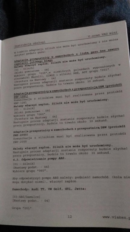

kakao Opublikowano 15 Kwietnia 2018 Autor Opublikowano 15 Kwietnia 2018 Taaaa... Z klimatronikiem nie gada :-( Ale dziś spróbuję adaptacji przepustnicy wg. instrukcji:
kakao Opublikowano 15 Kwietnia 2018 Autor Opublikowano 15 Kwietnia 2018 Adaptacja przepustnicy hula aż miło :-). Przeskakują jakieś kody, przepustnica buczy, pyka i pstryka. Coś pięknego :-). Oczekuję, że jak się adoptuje to spalanie spadnie...
