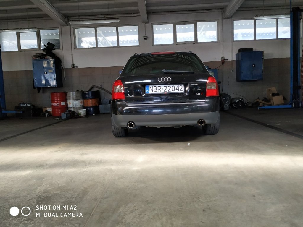

Aktualizacja 29.08.2018
Wycięty środkowy i przelotowe końcowe tak sobie prycha
