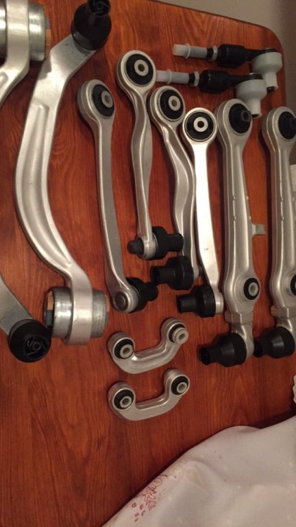

  • komplet zawieszenia przód

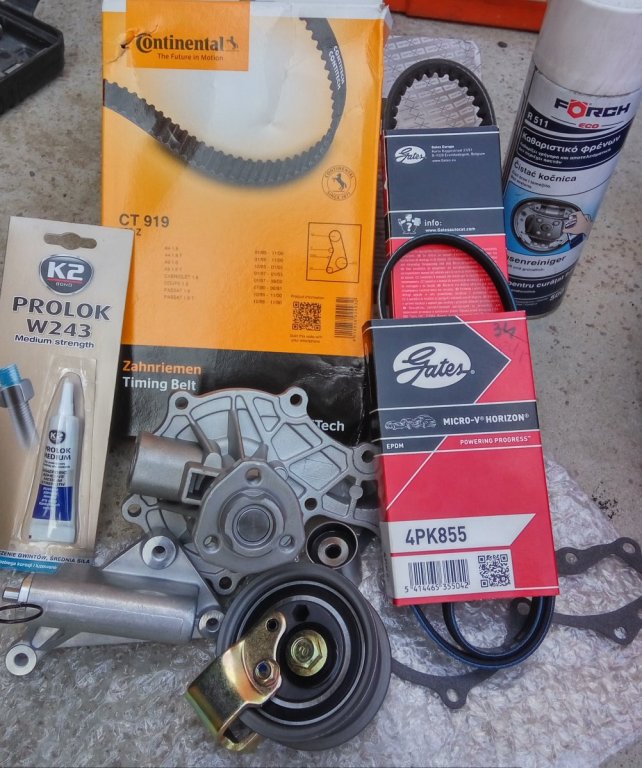

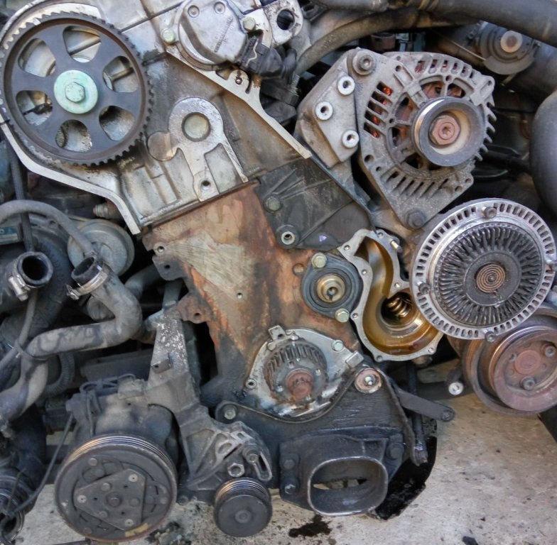

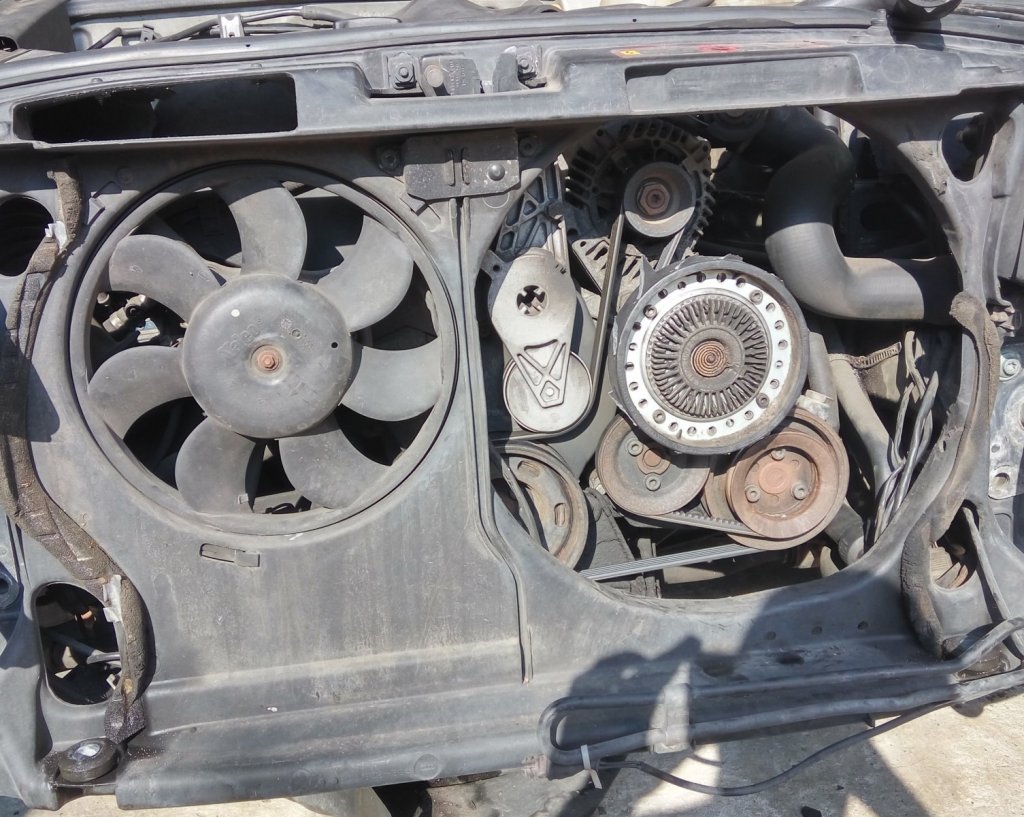

Po zakupie wziąłem się za zdjęcie przodu i wymianę wszystkich filtrów,olei,rozrządu+pompy wody,pasków itp.

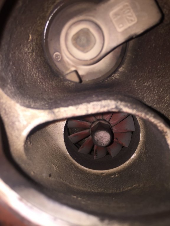

Dodatkowo wymieniłem turbinę na taką bez pęknięć i luzów na wirniku
wpadł też komplet zawieszenie na przód

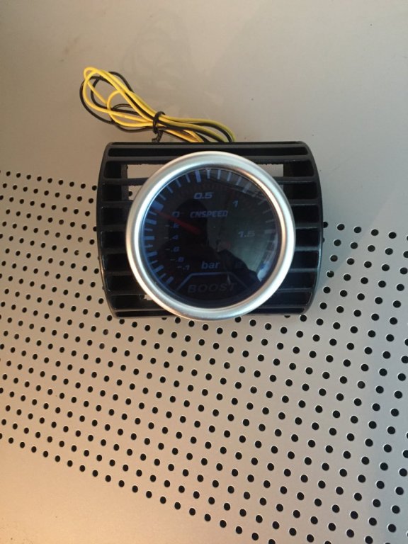

Dołożyłem wskaźnik boost

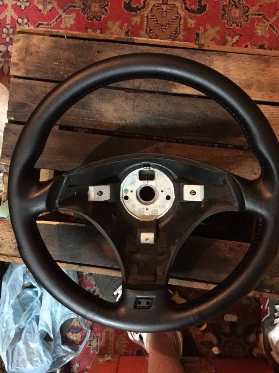

odświeżyłem kierownice
Niestety na ten moment posiadam tylko 1 zdjęcia samochodu ale w tym tygodniu dodam więcej + dopisze dokładnie co jeszcze było robione

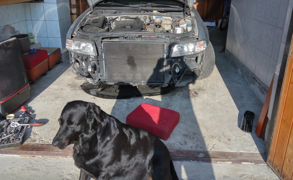

PRZÓD NIE ZŁOŻONY DO KUPY PO WYMIANIE ROZRZĄDU

wiatrak musiał być trzepniety kiedyś i za duże obroty mu wpadły i dlatego się rozlecial.

co to wiatraka być może był gdzieś nadpęknięty ja dodatkowo po kupnie zrobiłem wiskozę na sztywno ponieważ miałem już trochę problemów z wiskozami i wole mieć na sztywno niż ma mi się zagotować

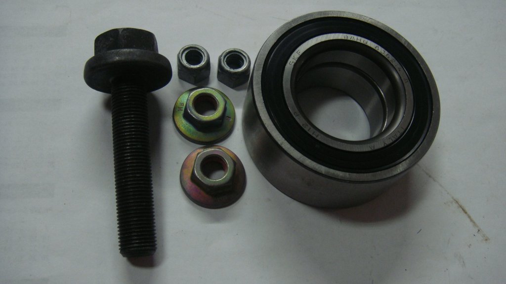

wymieniłem też łożysko z tyłu na SKF'a

po 2 miesiącach wziąłem się wreszcie za podłączenie zegara boost

Dużo jest roboty z łożyskiem z tyłu? Mam u siebie też do wymiany i nie wiem czy jest sens samemu się za to zabierać.
:hi:
No mniej więcej tyle samo co z przodu tyle że wszystko bardziej zardzewiale i Nie chce się rozkręcać
Wysłane z mojego SM-G925F przy użyciu Tapatalka
10 godzin temu, Matejus_93 napisał:
:hi:
mi zeszło 2 godziny wszystko odkręciło  się bez problemu . Jak będziesz to robił to pamiętaj ze na dolnym wahaczu jest śruba mimośrodowa nie zapomnij zaznaczyć w jakim jest położeniu .
No u mnie wszystko się spoko odkrecilo prócz tej dolnej regulacyjnej, pod długich zmaganiach już nastawilem się że trzeba bd ciąć i wymieniać tuleje ale jakoś się ruszyło. Mimo wszystko jak bd robił druga strona to kupuje tuleje i nowa śrubę na wszelki wypadek
No na różne rzeczy trzeba się nastawiać nie są to nowe samochody ale i tak w porównaniu do innych marek samochodów to audi na duży + pod względem korozji itp
Edytowane przez dawid221
No jak najbardziej, a problemu z rozkręceniem tylu bierze się z niezawodności tego zawieszenia
to prawda u mnie poza łącznikami wszystko w oryginale

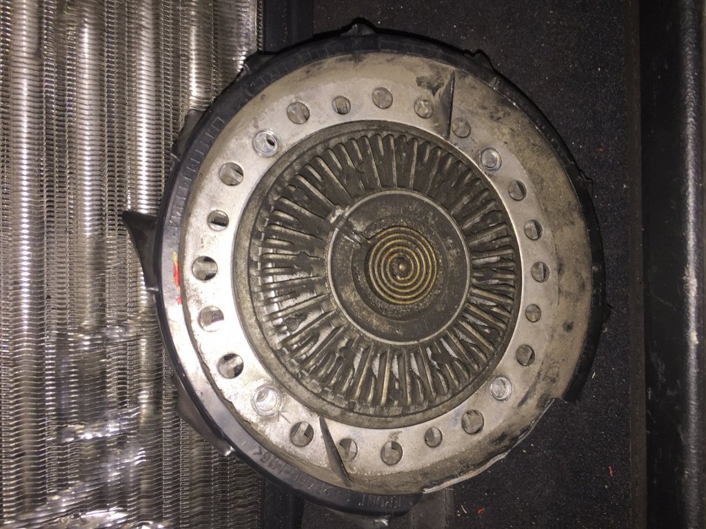

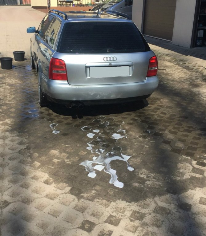

Ostatnio audi niestety nie dojechało o własnych siłach do domu a to było przyczyną
naszczescie skonczylo sie tylko na chlodnicy,wiatraku i nowej wiskozie

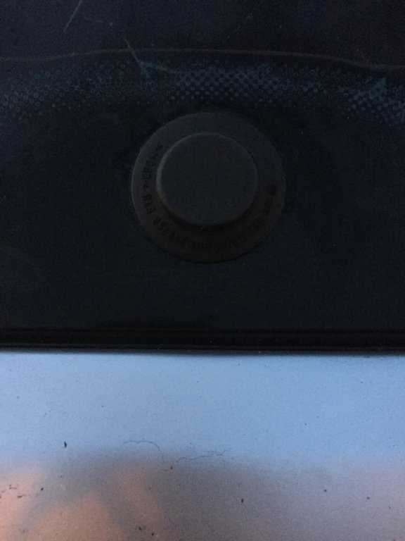

Zdemontowałem też tylna wycieraczkę wraz z silniczkiem na razie zaślepiłem to zwykłą plastikową zaślepką

coraz lepiej działasz z autem, plany ciekawe, co było powodem że rozsypało się wisco i balaganu na robiło??przez to że miałeś na sztywno??
Tak od czasu jak kupiłem samochód wiskoza była zrobiona na sztywno nie robiłem tego bo podobał mi się dźwięk ?
a no chyba, że tak tylko efekt tego wyszedł że niepotrzebne wydatki zamiast ładować w mody?
nie ma tego złego przynajmniej jak przód zdjąłem to wyszło kilka rzeczy do wymiany jak na przykład pompa wody,rolka napinacz czy co ciekawe zawór DV który w ciągu pół roku rozleciał się już 3 raz i były to oryginały z aso wiec zamówiłem i czekam teraz na dv z  properfekta i mam nadzieje że będzie już z tym spokój .

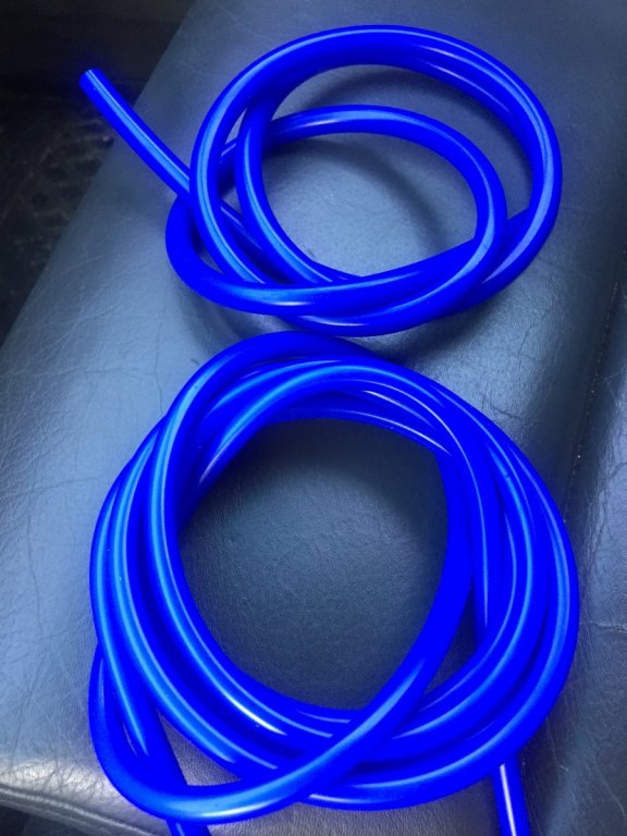

Wleciał dzisiaj nowy DV properfekta do tego zostały wymienione wszystkie podciśnienie i wreszcie samochód trzyma ciśnienie

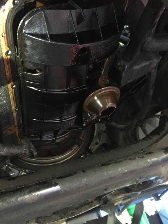

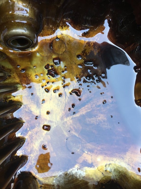

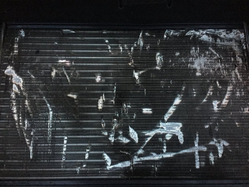

Do tego płukanka i czyszczenie smoka ogólnie po dacie na uszczelce miski,braku sylikonów itp myślę ze byłem pierwszą osoba która tam zaglądała .
Smok czyściutki bez nagarów itp

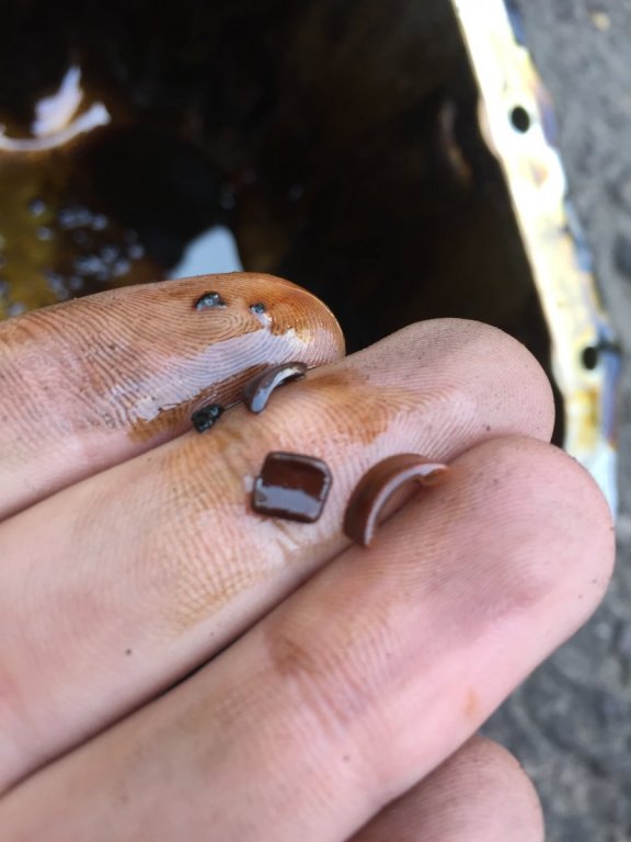

Jedyne co mnie martwi to kawałki plastiku  w misce

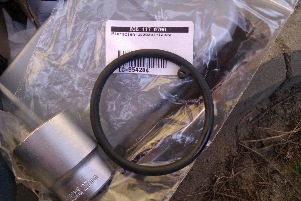

wymieniłem też uszczelkę chodniczki oleju ponieważ stara zaczęła już puszczać po wyjęciu okazała się być całkiem plastikowa i połamała się w palcach miała "rok"
