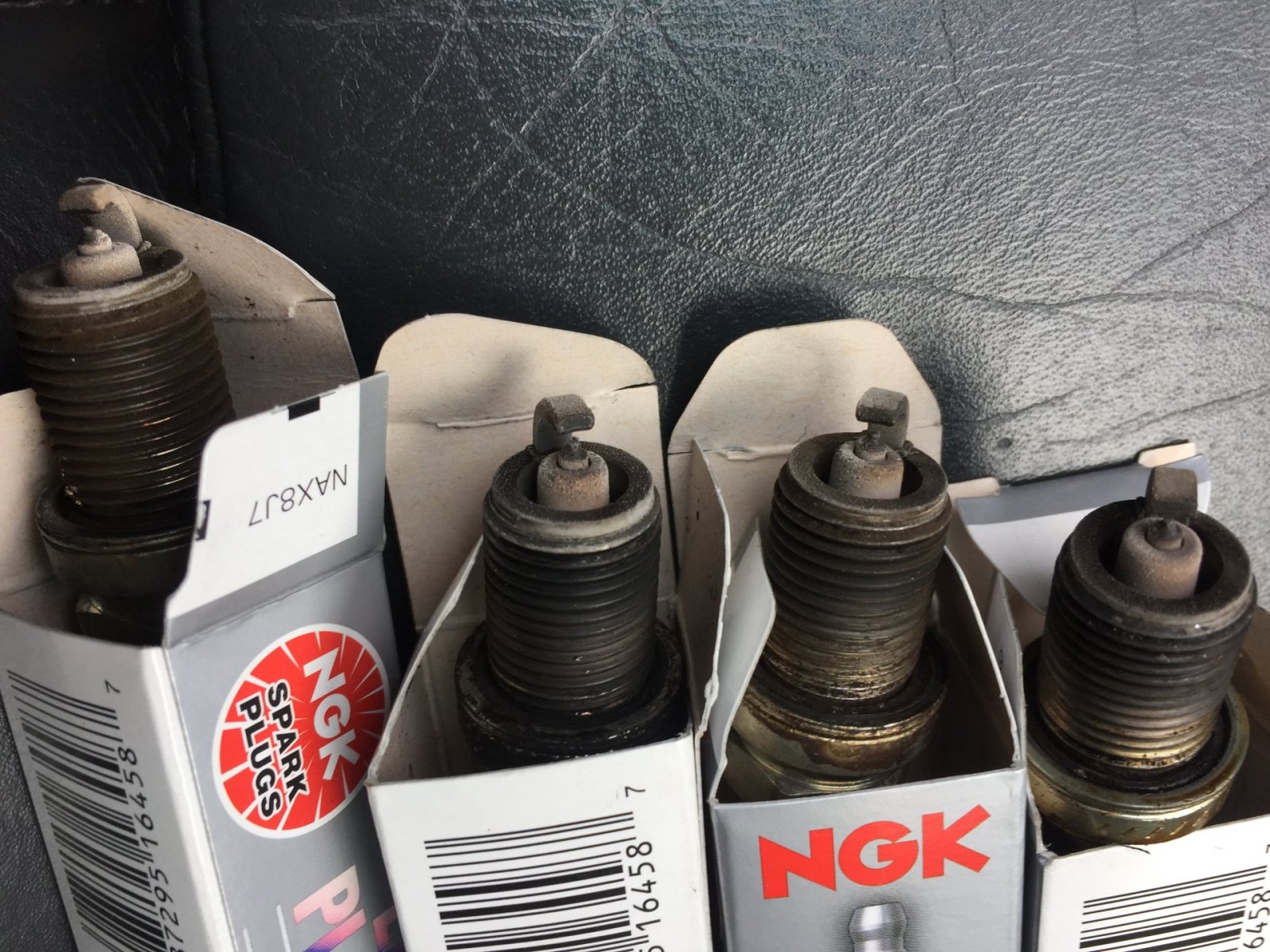

Zabawa z wiązką poszła sprawnie i bez niespodzianek tak wiec jak już wiedziałem ze wszystko chodzi to zabrałem się za wymianę uszczelki pod deklem i świec NGK PFR6Q
Zaskoczenie było jak wszystkie cztery świece wykręciłem palcami ?
