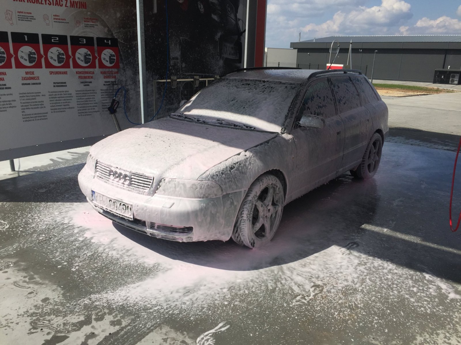

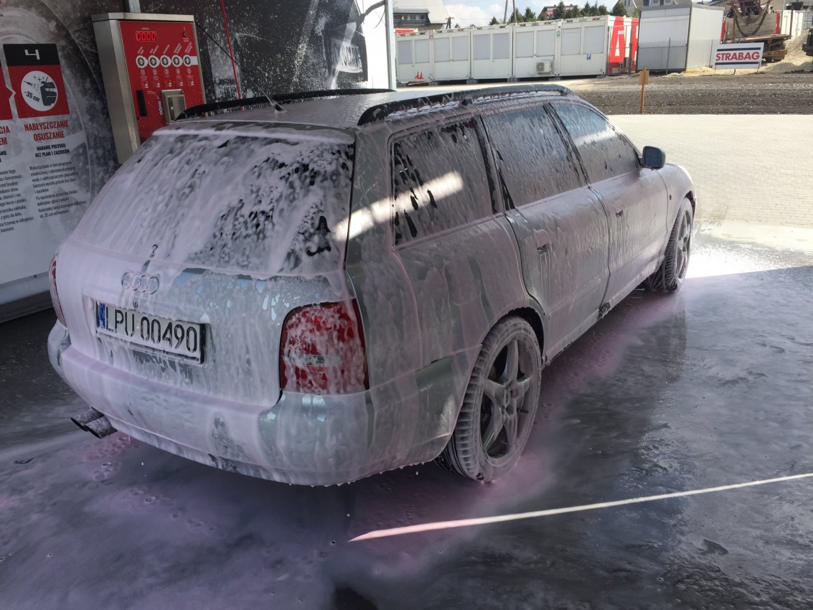

Jaki plan na sprzegło?? wpada coś mocniejszego niż seria????
wiosenna kapiel w pianie na  plus hehe:P:P
