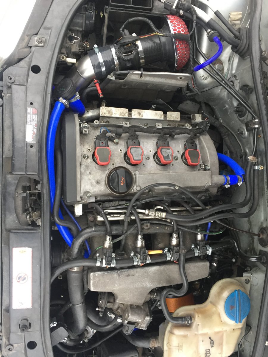

mam nadzieje ze przez zimę uda się wszystko ogarnąć co potrzeba i na wiosnę hamowana pokaże minimum 250+

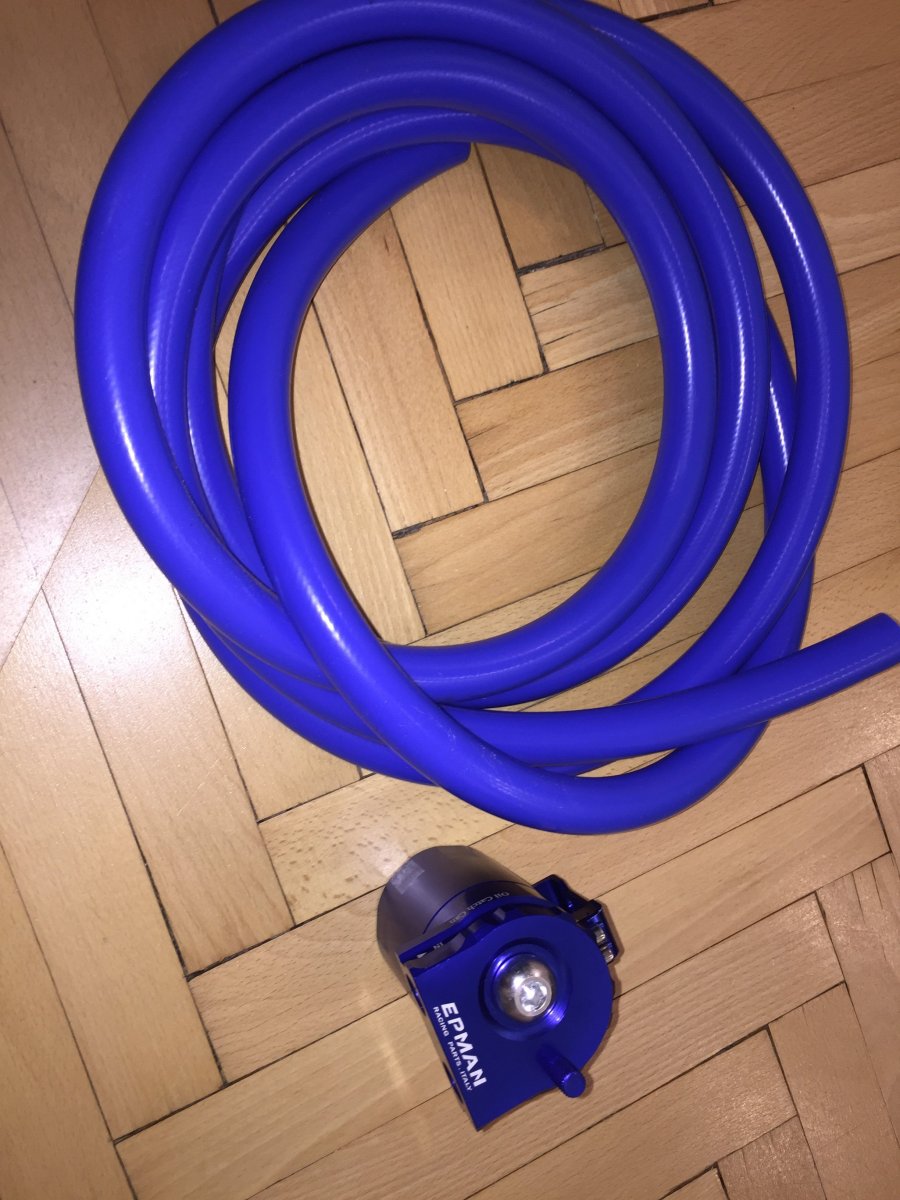

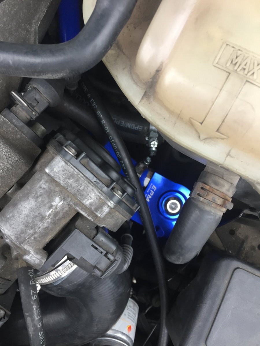

Za tipa ze wszystkim co na zdjęciu dałem 350 zł tip kupiony od chłopaka któremu zmienił się plan na samochód a tak to tip wykonany przez Wojtka Furmanka albo musisz szukać na grupach na fb lub na olx i cena jaka bierze za wykonanie z kompletem sylikonów i opasek to 400 zł

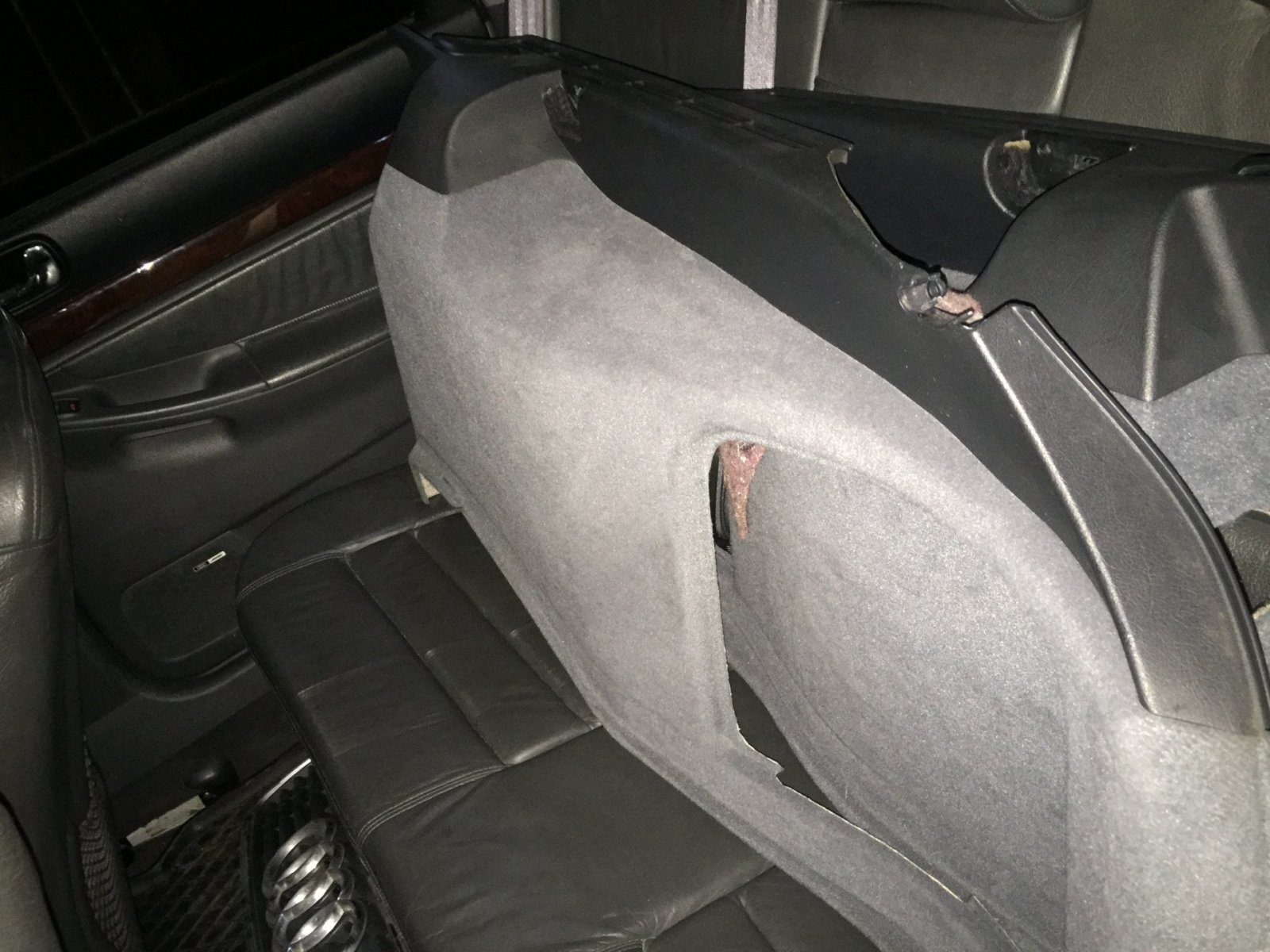

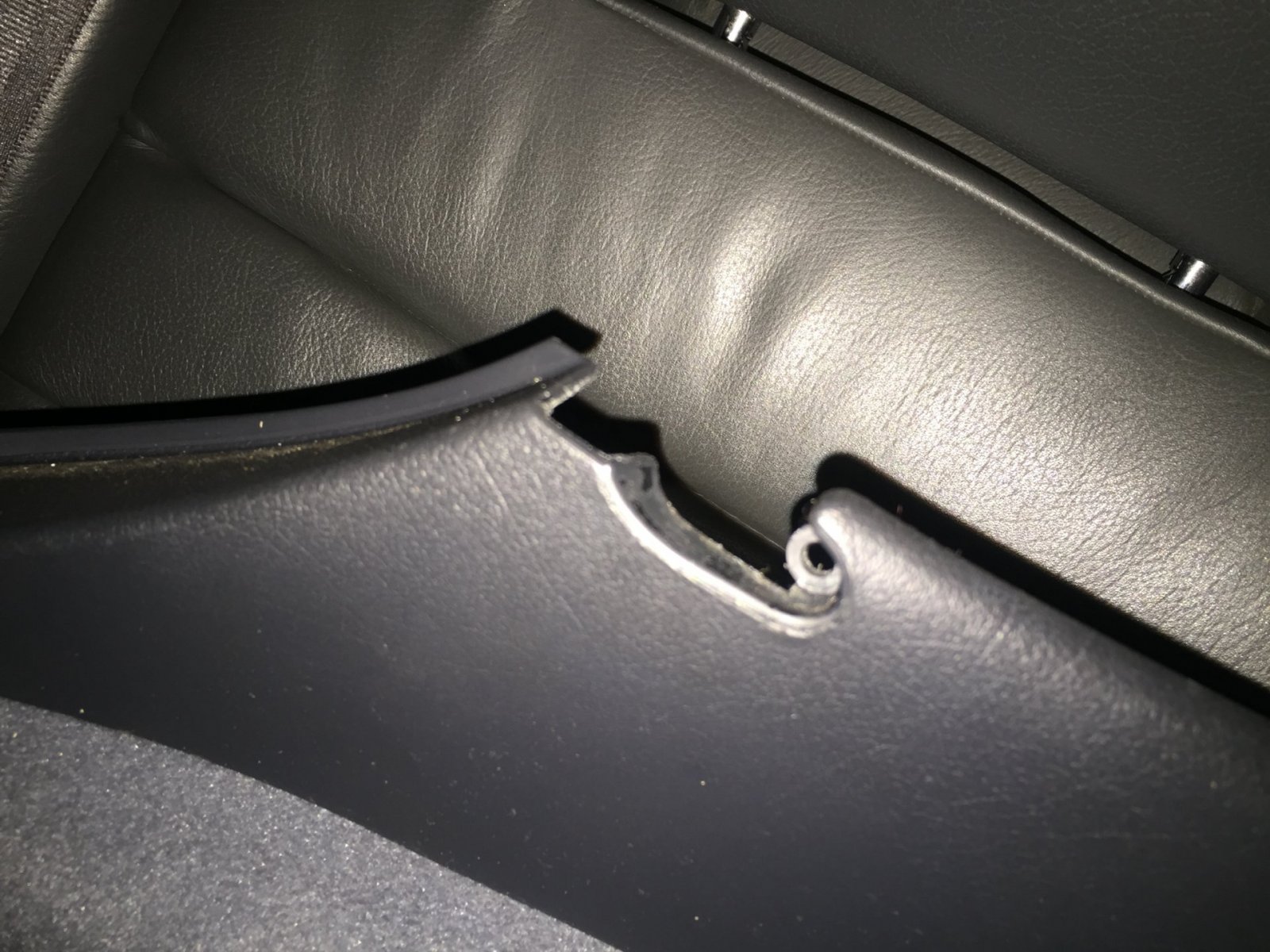

Jak to w b5 bywa zaczepy roletki bagażnika krusza się jak zapałki tak było i u mnie i dzisiaj za naprawdę śmieszne pieniądze wyrwałem 2 boczki w idealnym stanie .
Ile dałeś za oba boczki? Fakt boczki to pięta achillesową B5 ale jak zakupie nowe to je wzmocnie tobie też radzę bo się nie pocieszysz.
40 zł za dwa .
jaki masz patent na wzmocnienie ?
Godzinę temu, dawid221 napisał:
40 zł za dwa .
Docinam kawałek blaszki z alu i za pomocą żywicy i włókna od spodu wzmacniam, cierpliwość to podstawa bo łatwo można ubabrać boczek w żywicy.

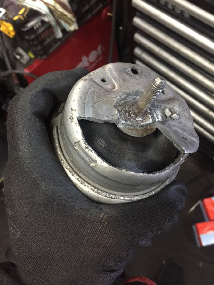

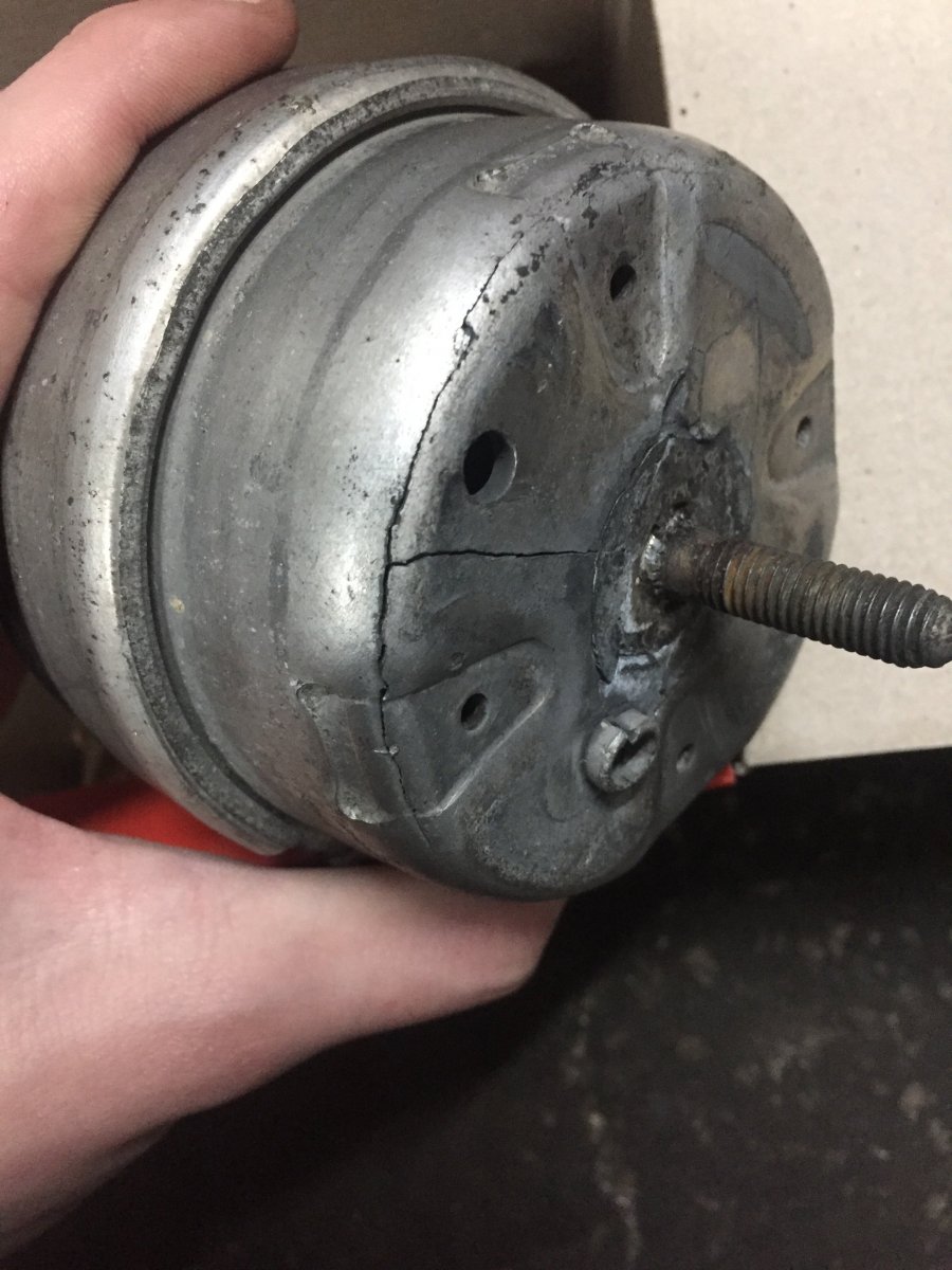

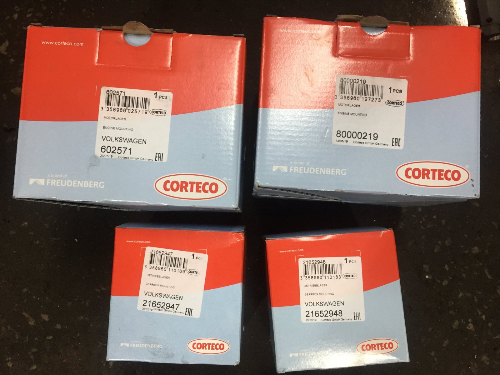

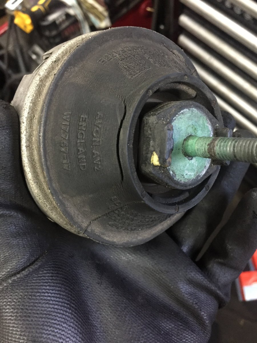

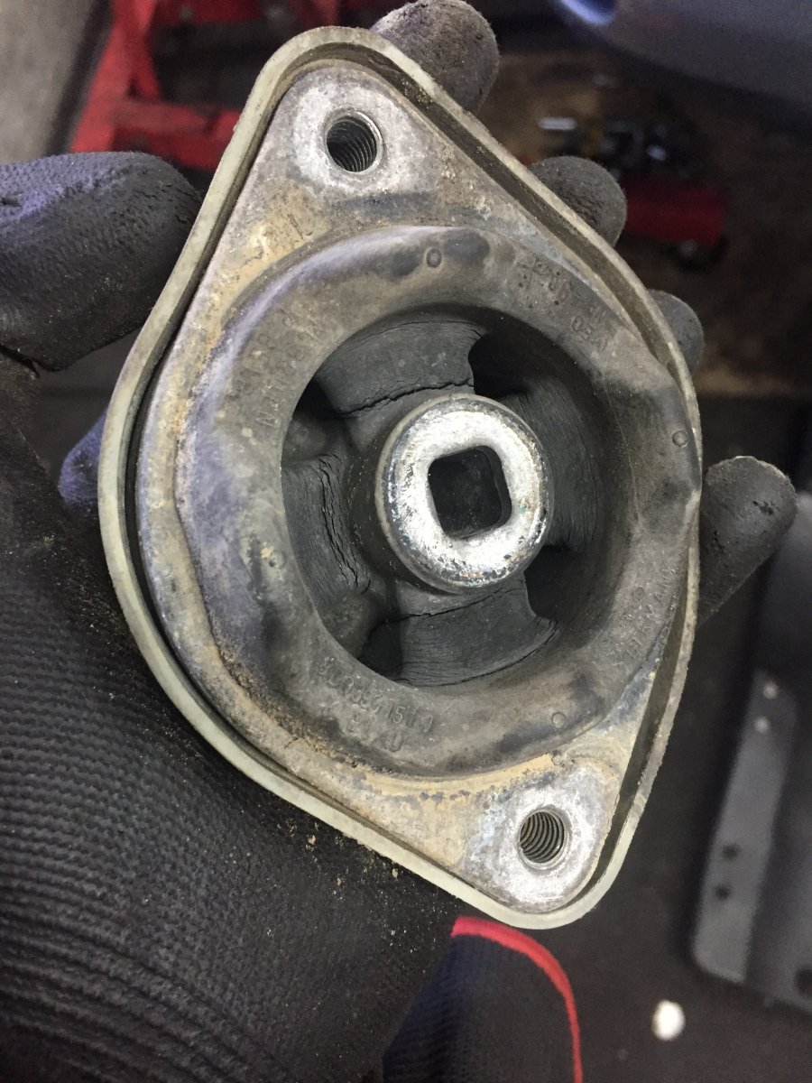

Stare nie wiem jakim cudem ale jakoś silnik jeszcze trzymały.

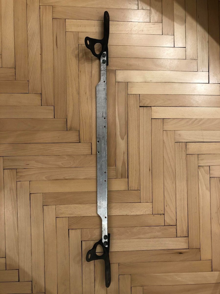

Kupiłem też rozpórkę od A6 C5 teraz tylko muszę znaleźć chwile żeby ją ogarnąć pod b5
Nie masz podpórki w serii ?
Zwykle AJLe miały
Aaaaaa..... już wiem...
Były z zawiechą 1BV
Edytowane przez Dev
Zwykle AJLe miały
Były z zawiechą 1BV
Nigdy nie słyszałem żeby w ogóle były w b5
TO Mało słyszałeś :decayed:
u mnie jest
u mnie jest
sory że wcinam sie w temat ale mam sprawę do Dev ale jakoś nie moge do Ciebie napisac na priv mogłbyś do mnie napisać mam temat do obgadania
u mnie jest
Dolne rozporki się zgodzę ale górne kielichów ?
Oczywiście, tylko mocowania do kielicha nie są przykrecone A przyspawane. Ale już belka jest przykrecone do mocowań.
Będę miał chwilę to Ci zrobię foty
Twoją trzeba przeciąć i skrócić o parę cm.
