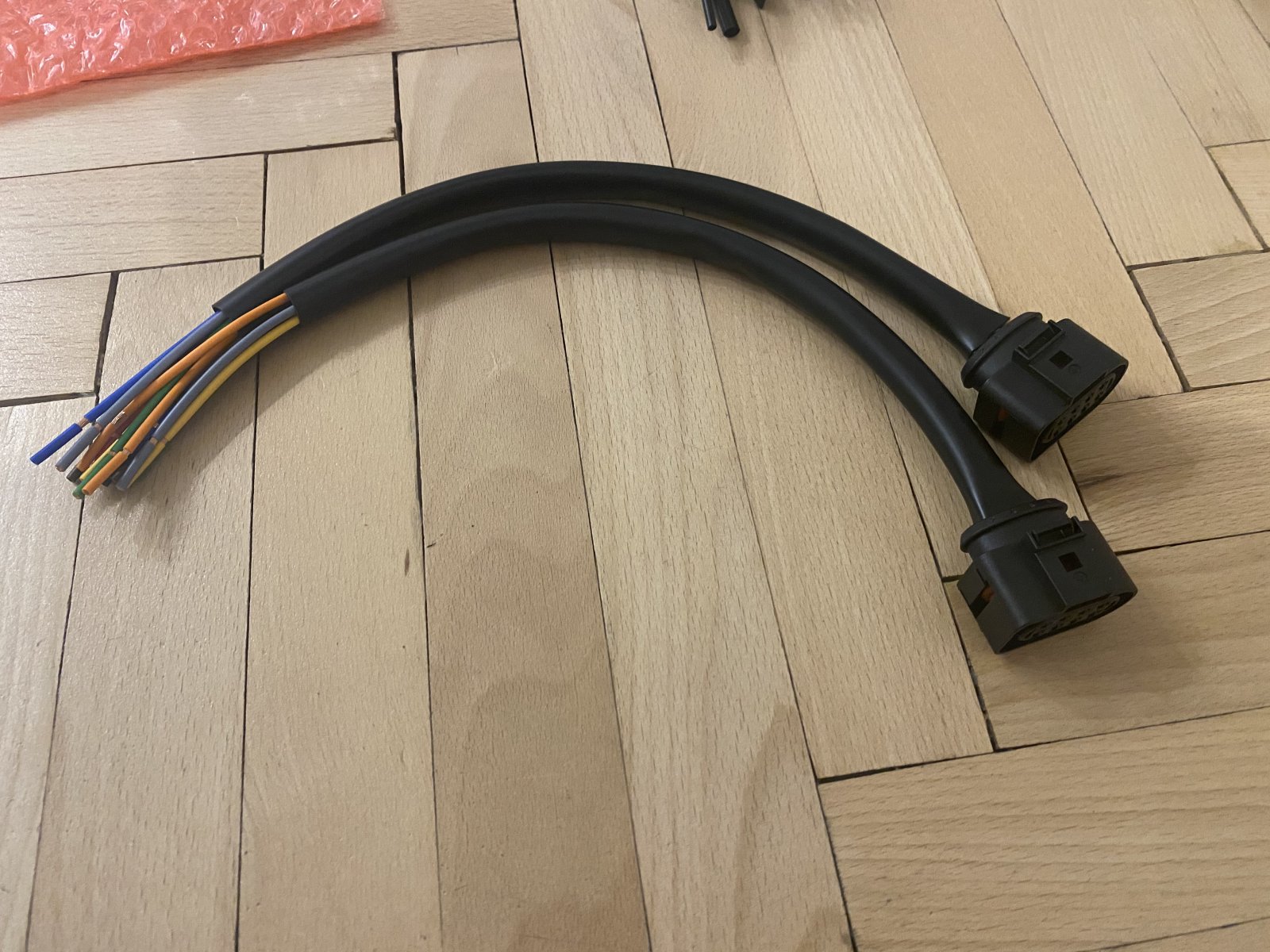

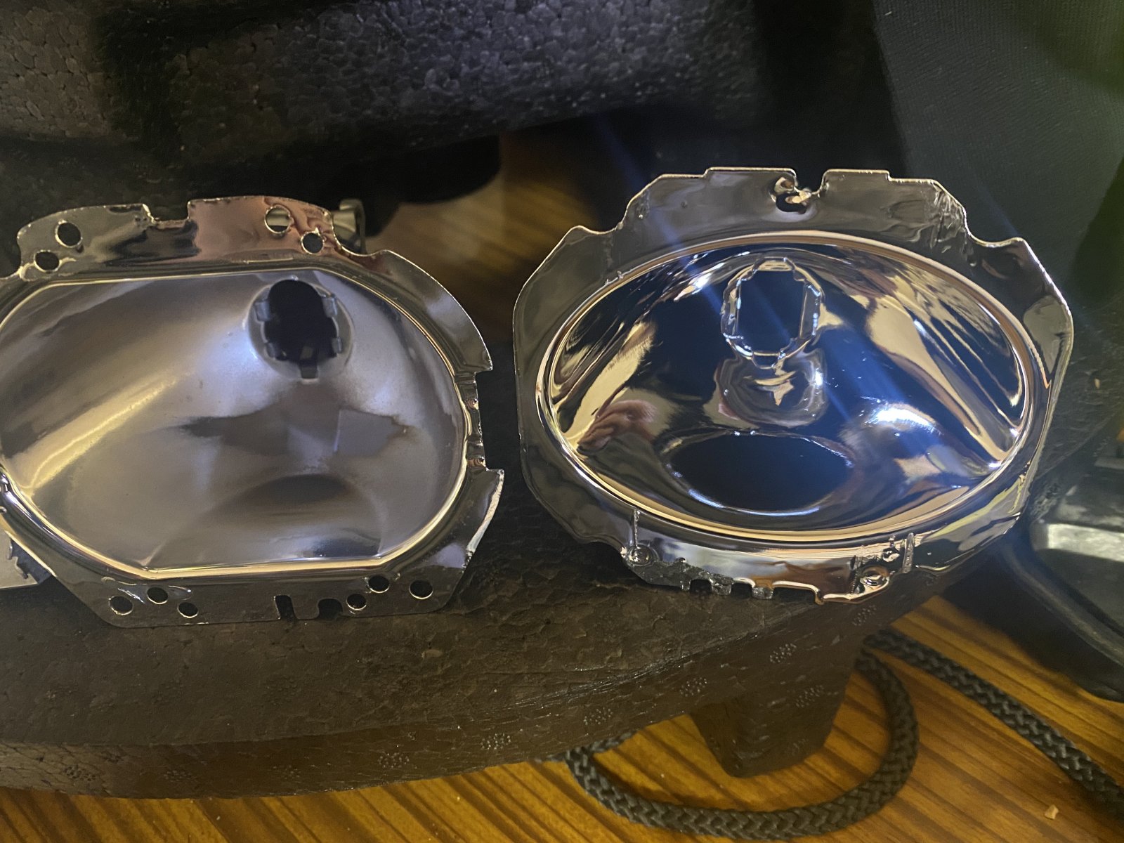

Dodatkowo na montaż czekają nowe odbłyśniki lamp + nowe kostki bo moje są już w fatalnym stanie.
86792B3A-9532-4485-97E7-9EC1EFCFECE5.jpegE7599EDB-AF87-4AE8-BF35-CD4391E2D945.jpeg7C056C12-0032-4B8E-A1EB-5D54978222BF.jpegFDF7FB6C-FC1B-4C39-8B6D-1E9093B10B86.jpeg

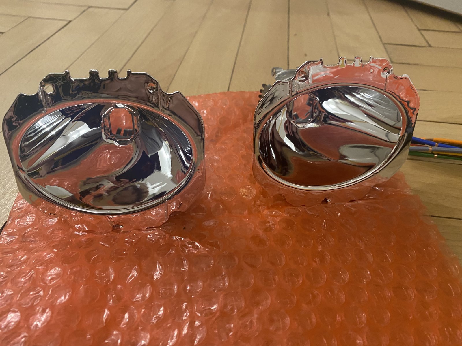

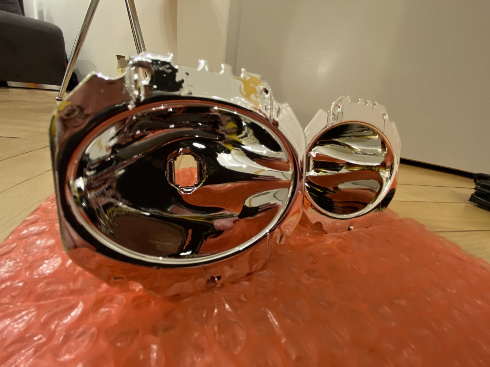

Odbłyśniki zmienione stare były już w fatalnym stanie, różnica jest kolosalna.

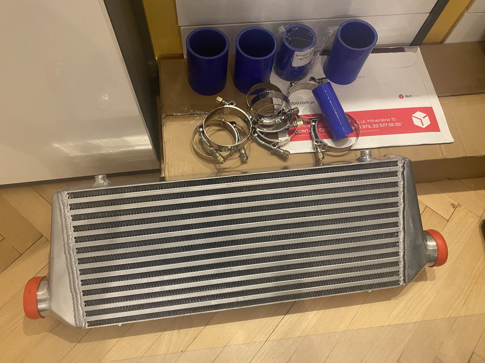

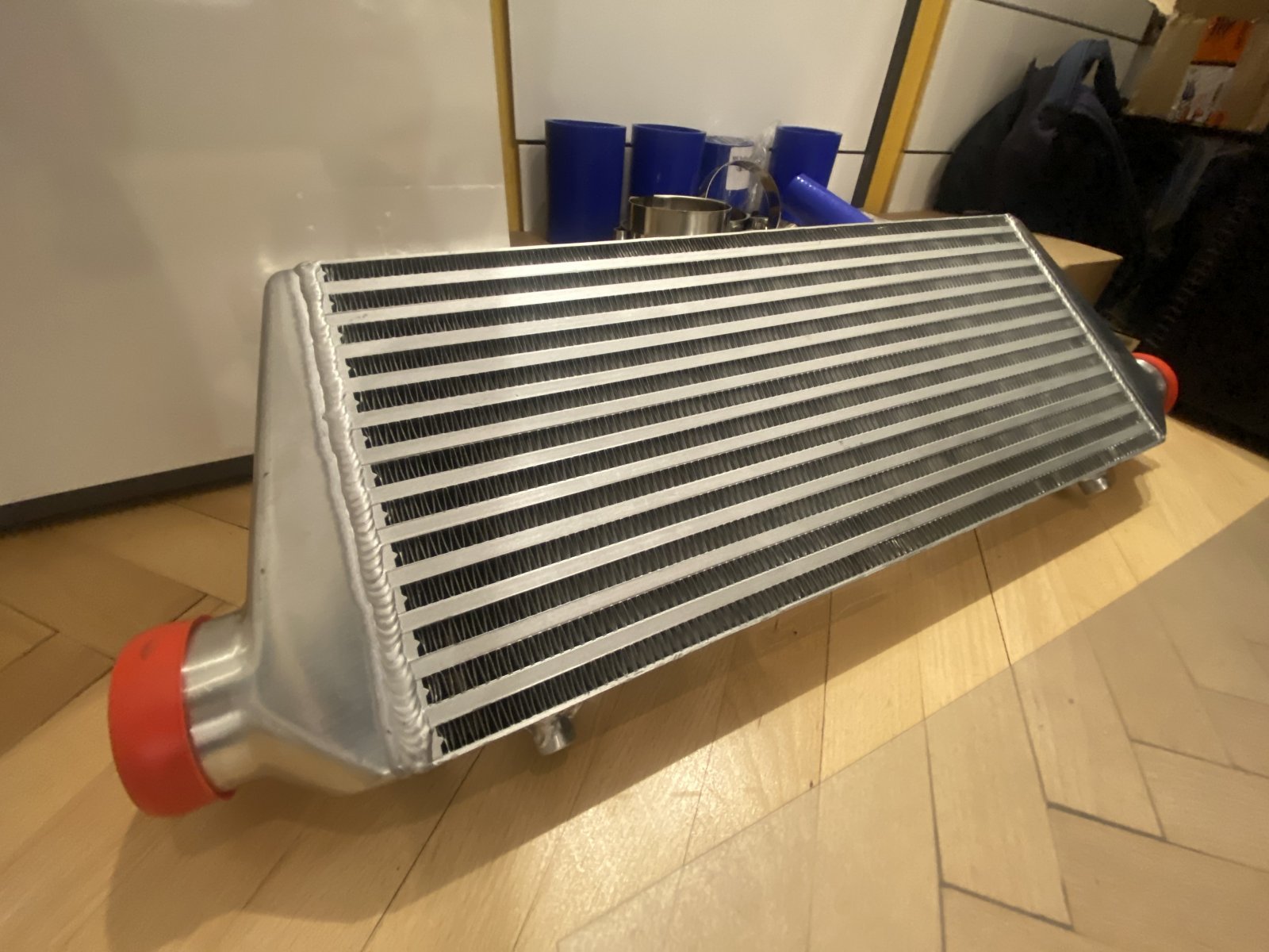

Ogarnąłem fmic 550x230x65 wejście/wyjście 2.5 cala do tego dolot 60.3mm.
83D84728-7B0B-40F5-BE85-DD529985EE69.jpeg5DB8D7F5-6120-4A0F-8802-AEFFEF2CE682.jpeg0B65A0E7-FC51-4BFB-83D5-01B7271F51B5.jpeg
W weekend biorę się za założenie tego już finalnie i zobaczymy jak to wejdzie w przedliftowy zderzak.

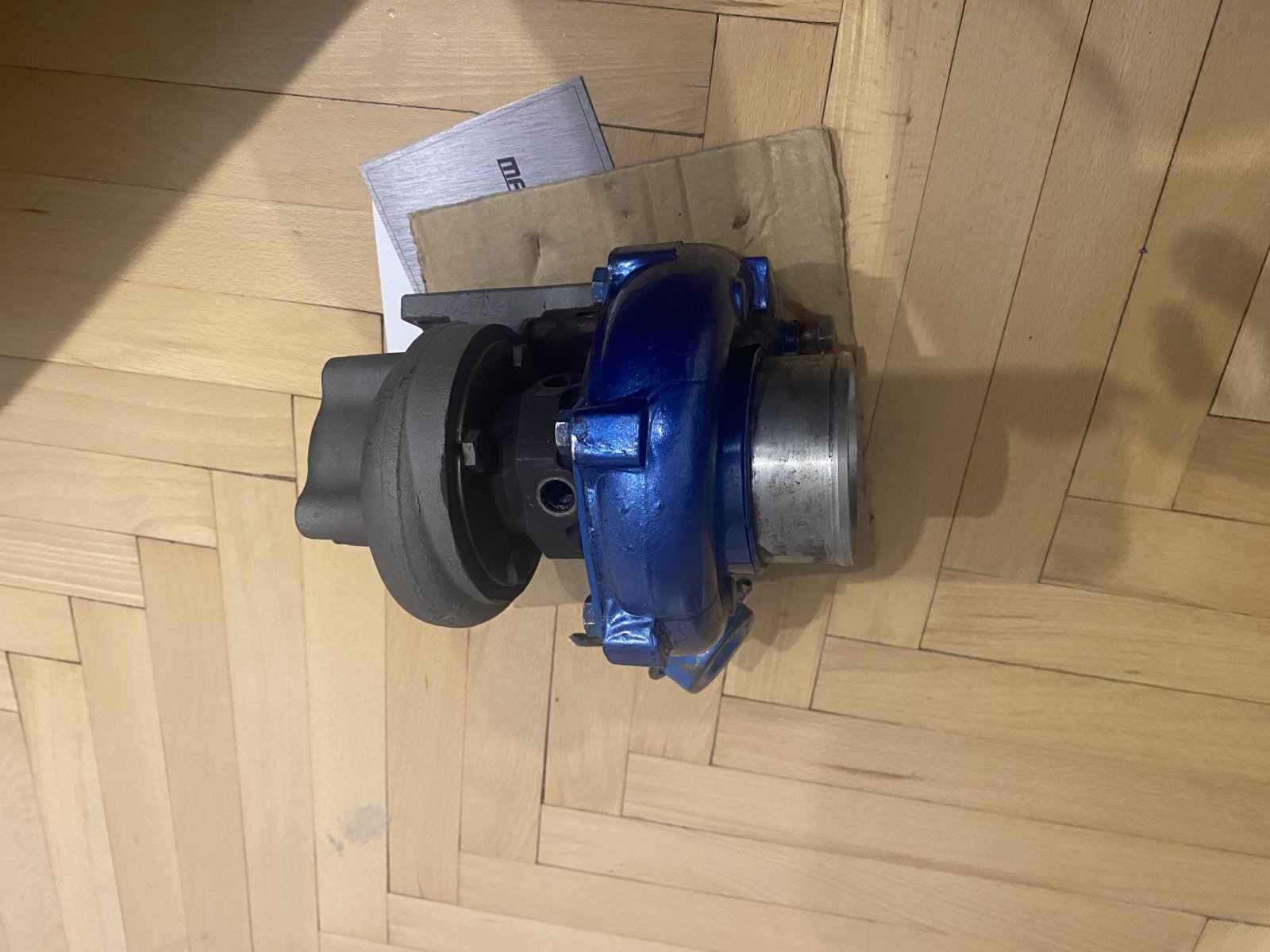

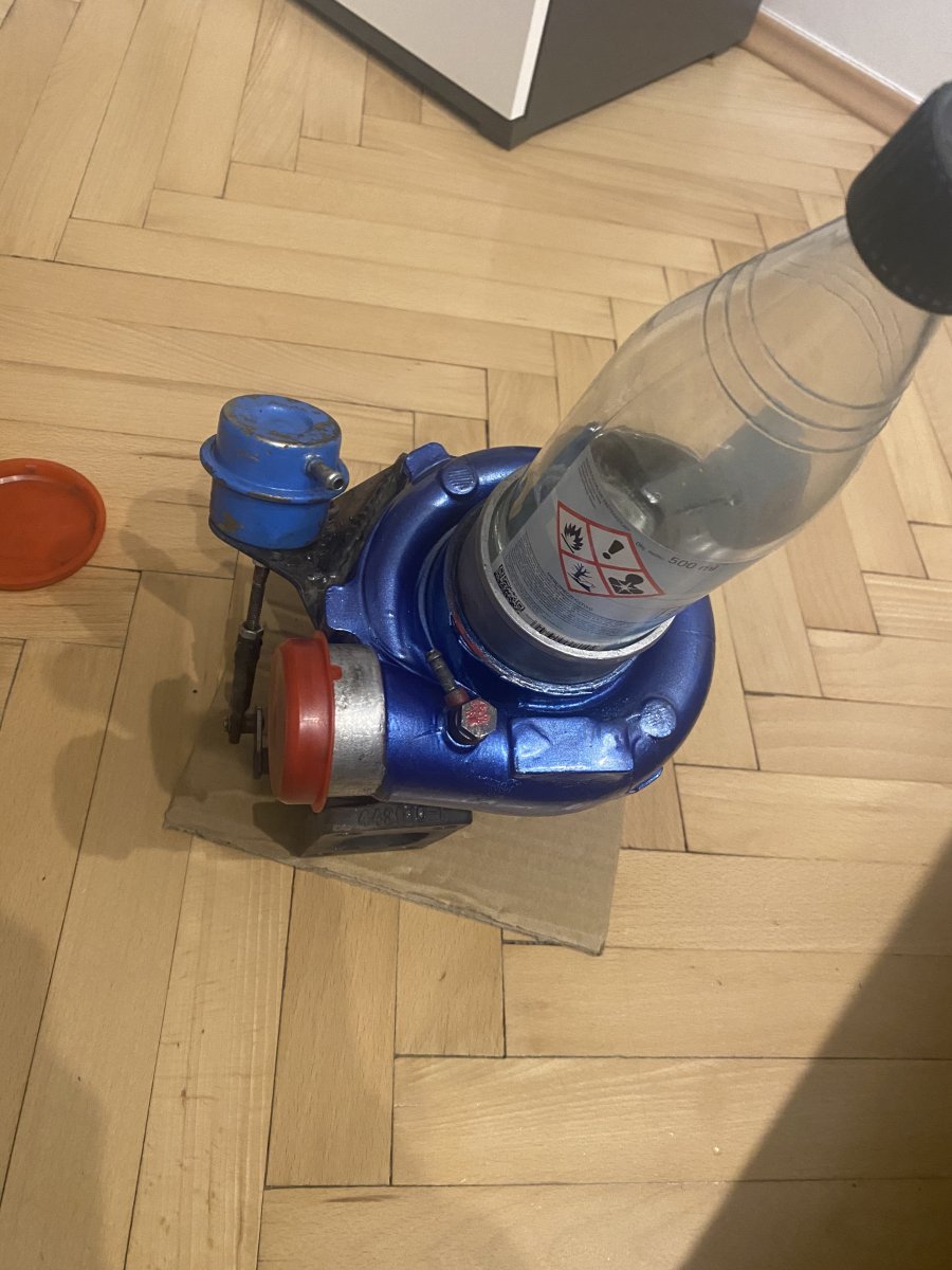

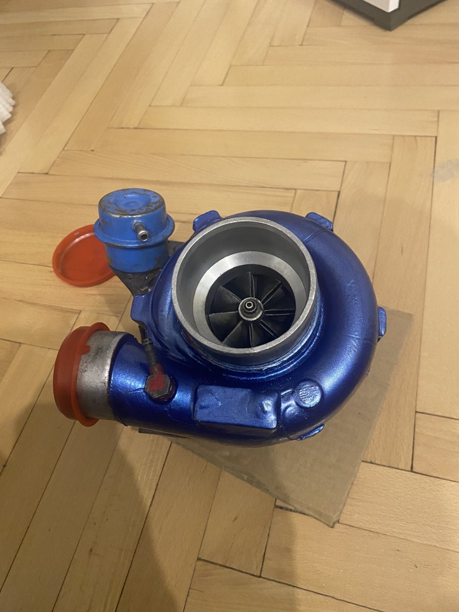

Wpadło tez turbo GT2871 Chińczyk ale niby wstaje ładnie i moce jakieś generuje, sprawdzimy jak będzie lipa to wleci td05
