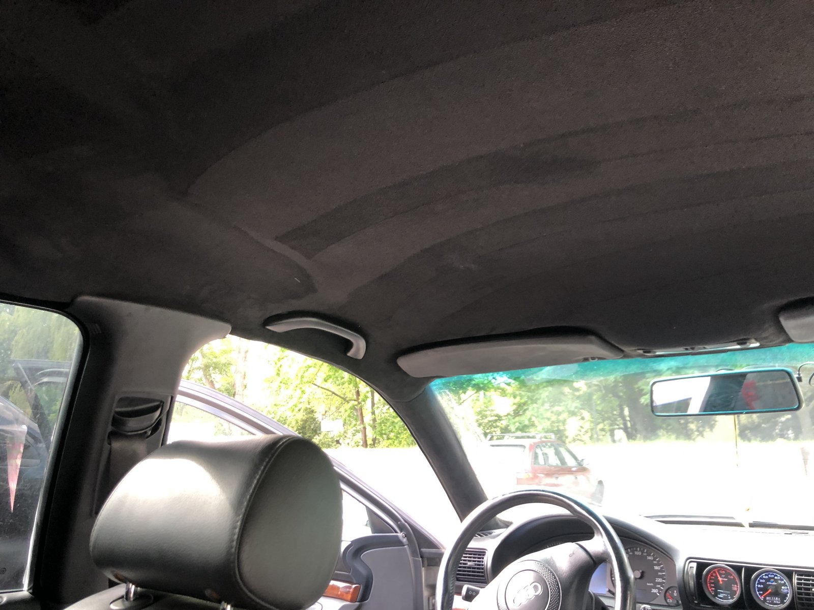

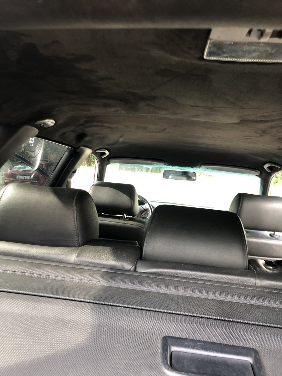

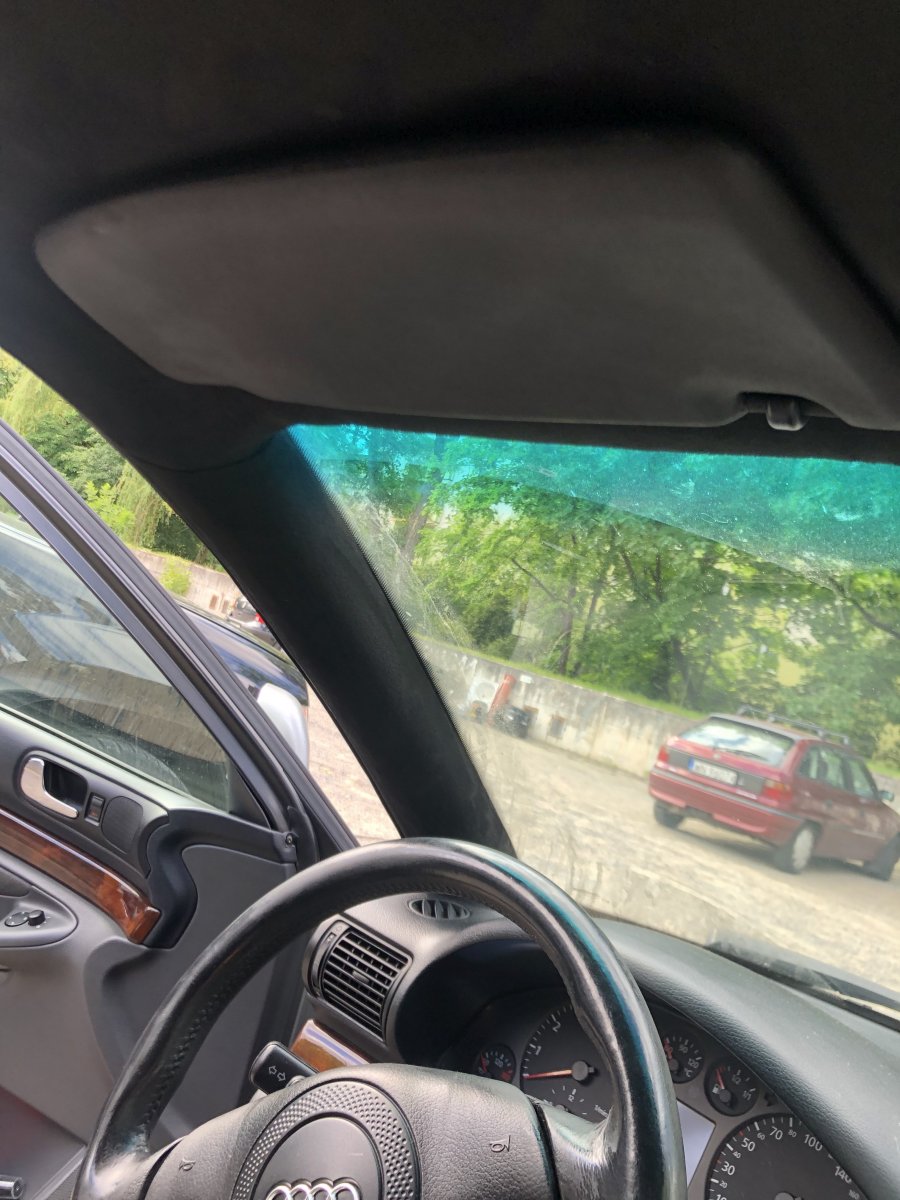

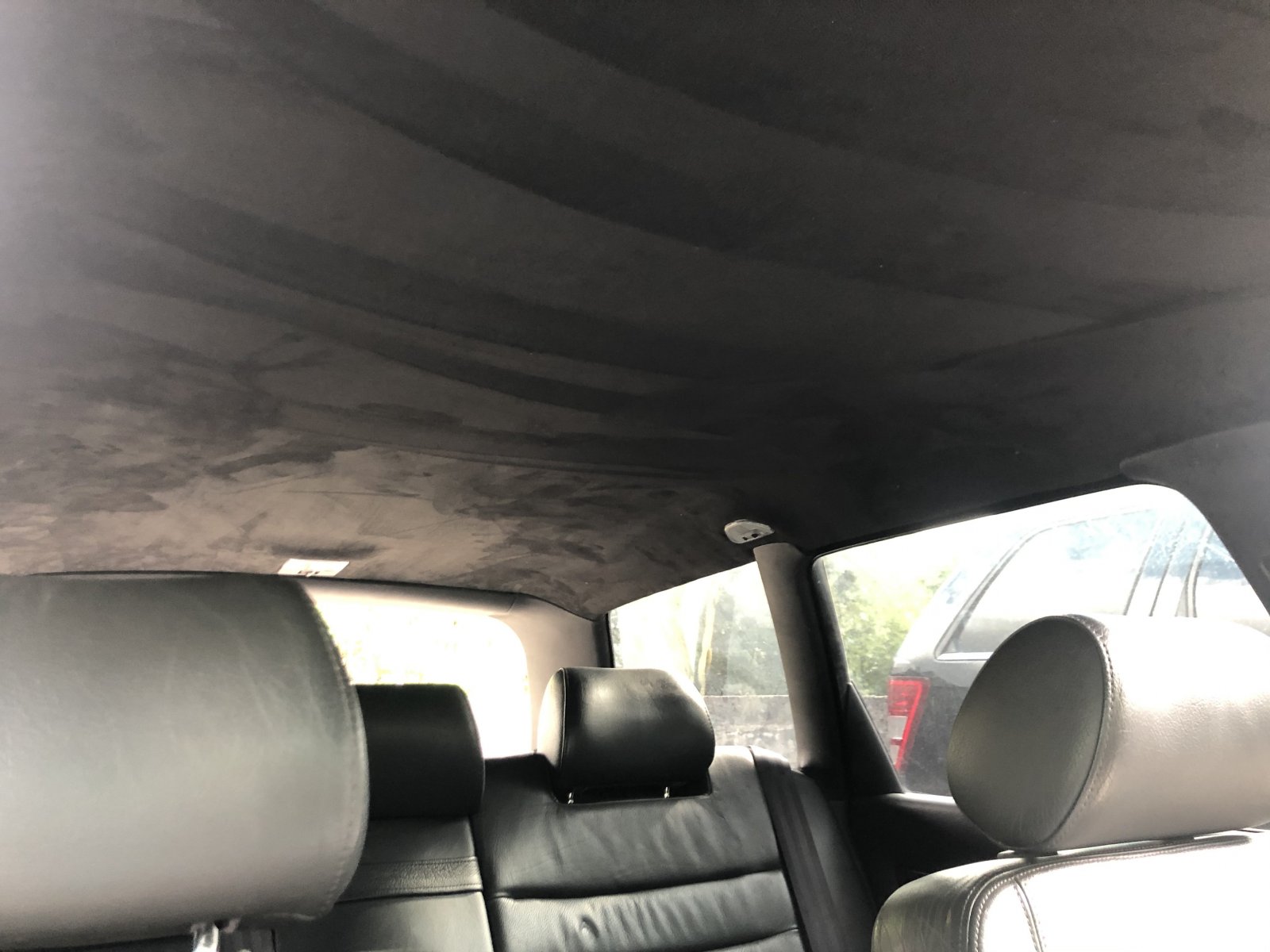

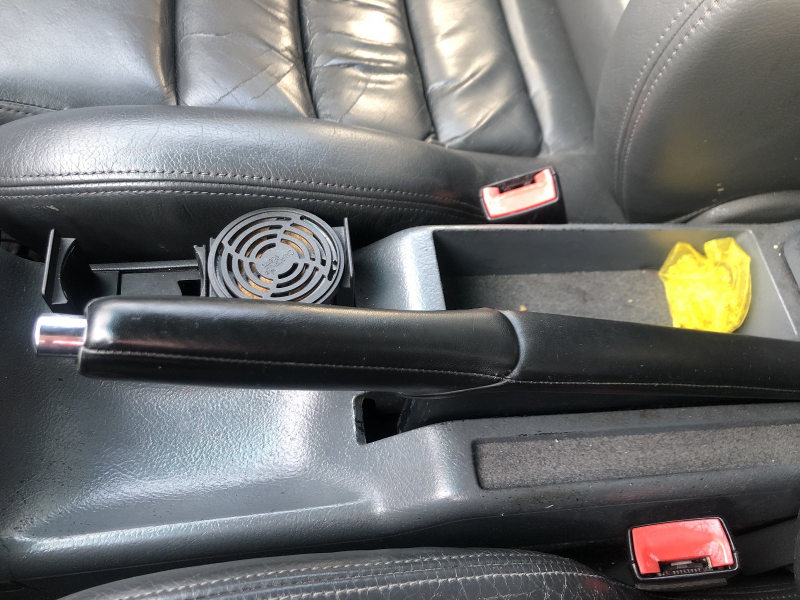

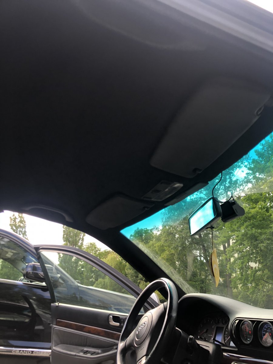

Z racji ze moja podsufitka spadła mi na głowę z dnia na dzień to wpadł nowy czarny sufit wraz z całym kompletem czarnych plastików itp
E27C0BCD-788F-486B-AC21-CB2CE5EFAA5E.jpeg03214639-849C-42BE-A4F7-9641CDDD6716.jpegA0556DE2-2FFA-4B9D-B0FC-BB05651C3AAC.jpeg1862507E-AB00-4FBF-9E2D-4F398C717074.jpeg109E7F5C-4F07-4635-B2BC-3F0D02EAA1CB.jpeg

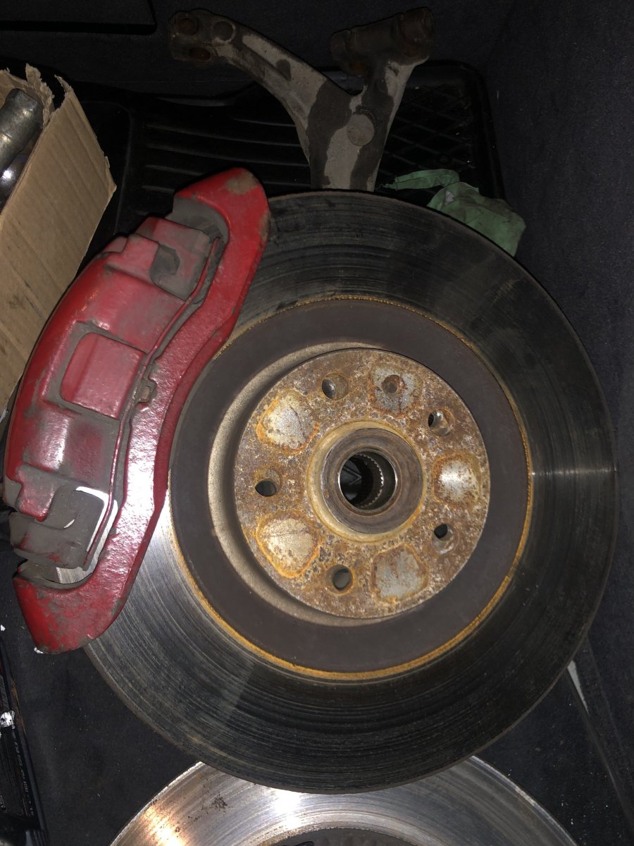

Dzisiaj zrobiłem małą wycieczkę w Polskę i wróciłem z zaciskami S4 b6/b7 345mm , zwrotnice passat W8 itp .

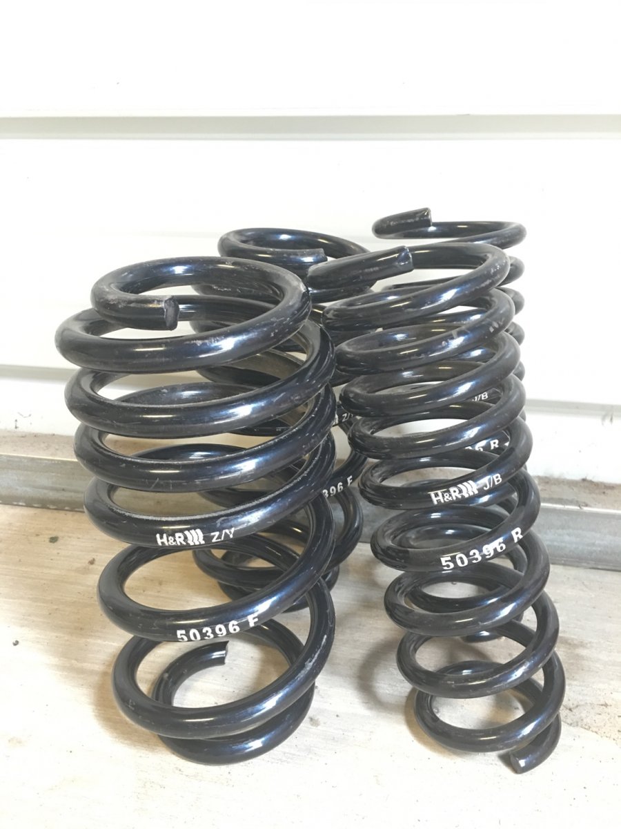

Ostatnio też wpadło nowe mocowanie amortyzatora tył z audi 80 ze względu na to że jest w ocynku.
Do tego wleciały sprężyny -40mm H&R ale tylko tył bo na przodzie siedzi cały czas gwint eibach pro street s

Jaki materiał na sufit dałeś?
3 godziny temu, Kirpo napisał:
Trafił się jeszcze skórzany ręczy i wyglada to o niebo lepiej od plastiku.
