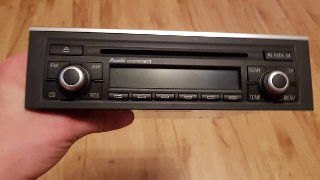

Witam zakupiłem orginalne radio (zdj.nr.1)Zdj.nr.1 do b6 z b7, posiadam tylko dwie wtyczki + jedno gniazdo (zdj.nr.2) , wcześniej miałem zamontowane radio Sony, nie ma tak jakby wtyczki "C" , czy jest to możliwe fabrycznie czy ktoś usunął tą wtyczke? Proszę o pomoc z góry bardzo dziękuję :)
Możliwe że masz najbiedniejszą wersję bez radia (z fabryki wyjechało bez radia) i jest pociągnięte tylko zasilanie z głośnikami.
Masz tylko te dwie dolne wtyczki ?

Tak mam tylko 2 wtyczki, z przodu gra aa W tyle nie :)
A z tyłu są głośniki ?
sprawdz czy masz sub, jak nie ma to tył nie ruszy
