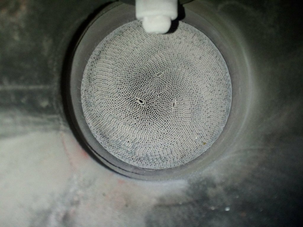

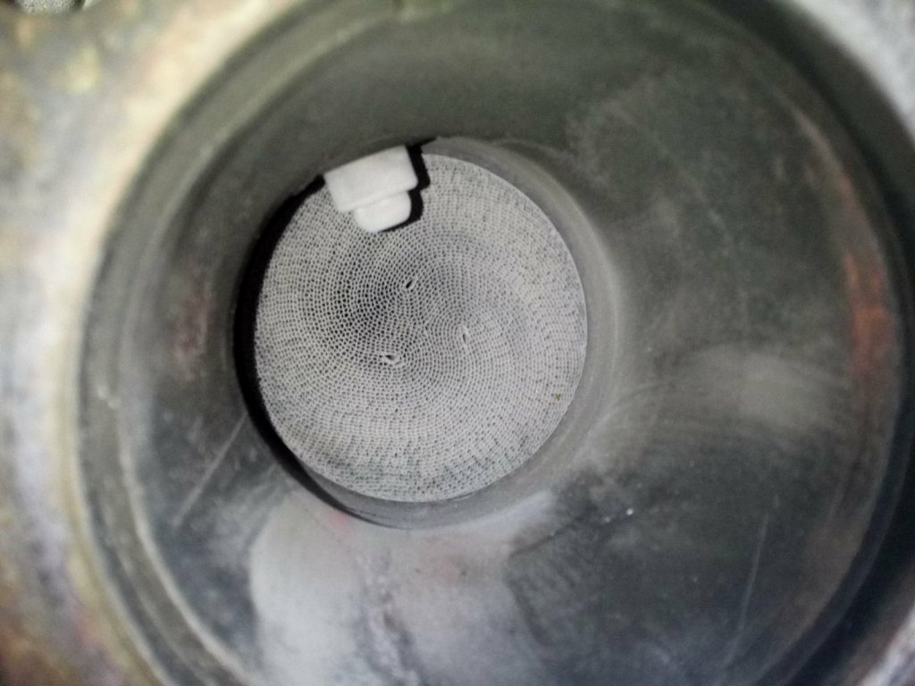

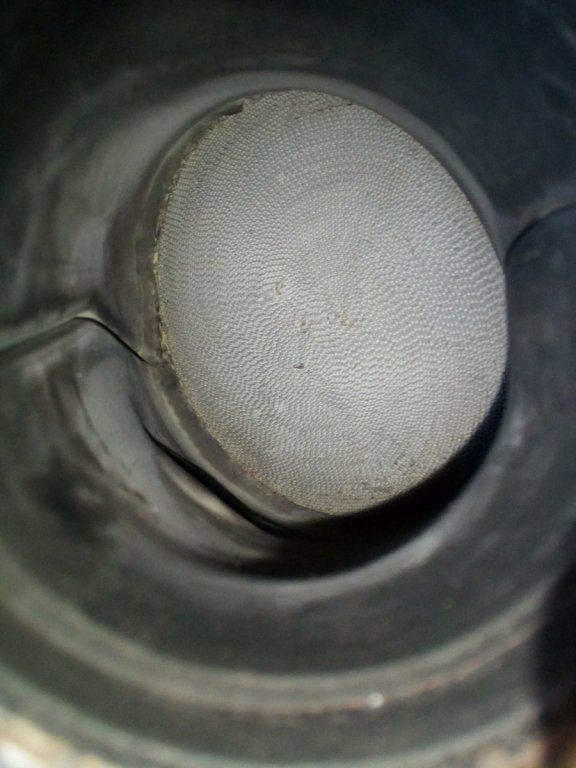

Katalizator - Nie wygląda na zapchany chociaż tutaj mam wątpliwości bo nie widać prześwitu gdy przyłoży się światło do rury. Nie wiem czy w audi ma być, mam tylko porównanie z fordem i oplem i tam prześwit był, plus dziwi mnie że  pomimo iż wygląda na sprawny to pod drugą sonde jest włożony emulator(tulejka) dołączam zdjęcia

Zrób 002+033 po kasowaniu błędów, rozumiem ze foty kata są od strony turbiny?
1 i 3jest od strony turba, 2 od tyłu. Logi robiłem według instrukcji,błędy były skasowane mimo ich braku, zapomniałem tylko klimatyzacji wyłączyć. Jutro sprawdzę ta szczelność i wrzucę logi na 98 jak dalej tak będzie to rozumiem że przeplywka do wymiany?

To jest chyba właśnie to co mi ostatnio pisałeś, od strony turbo kat wygląda w porządku, ważniejsze jak wygląda od strony wydechu :)
Drugie zdjęcie jest chyba od strony wydechu
OK jak robiłeś po skasowaniu to wporządku, kat z obu stron niby wyglada ok, troche utrudnia to temat bo teraz nie wiadomo gdzie moze być problem :)
Jeśli masz emualtor znaczy ze juz był wczesniej problem z błedem kata, ja chyba bym zaczął jednak od wybicia wkładu kata.
