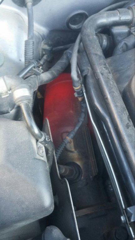

unreal159 Opublikowano 13 Maja 2018 Autor Opublikowano 13 Maja 2018 (edytowane) Kompresje zmierzylem przy okazji z czystej ciekawosci. Na cieplym gaz w podlodze. Próby olejowej nie zrobilem bo pomyślałem o tym jak juz zlozylem wszystko hehe. Ale zrobie jak przyjada cewki gdyż iz ponieważ smieszna sprawa ale padly mi 2 cewki po pomiarze kompresji. Mialem do domu 2 km to se mysle ze juz podjade wibratorem i dobrze ze tylko 2 km. Dojechalem pod dom i dym spod maski. Kat caly czerwony i ostro dymilo sie z niego. Logi juz kiedys wstawialem i czepiali sie tylko przeplywki. Ogarnalem sobie wszystko co potrzebuje do sprawdzenia szczelnosci i jak to zrobie to wrzuce ogolnie przeplywka jest dosyc mocno brudna. Ew ja wyczyszcze i zobaczymy co bedzie. Edytowane 13 Maja 2018 przez unreal159
cysiek18 Opublikowano 13 Maja 2018 Opublikowano 13 Maja 2018 Nic dziwnego jak paliwo z dwóch cylindrów szło od razu w wydech i tam się spalało. Może to świece padły podczas odkręcania i dokręcania ?

unreal159 Opublikowano 13 Maja 2018 Autor Opublikowano 13 Maja 2018 Mialem zapasowa cewke w bagażniku i to one. A myslalem ze na cieplym hehe.
