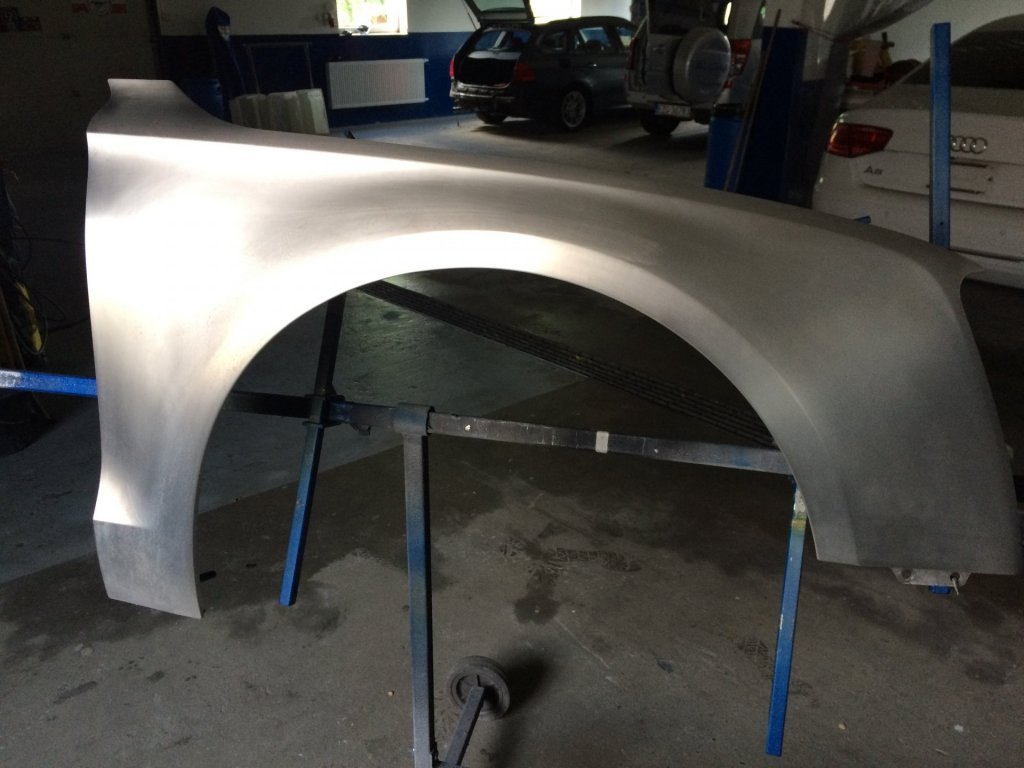

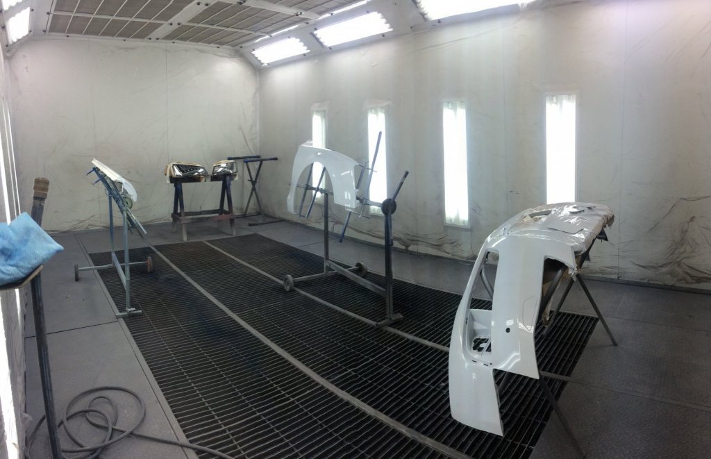

Bedzie jak oryginał i prawdopodobnie 0 Gram szpachli błotnik kupiłem idealny   bez ryski i wgniecenia  szkoda ze kolor sie nie zgadzał ale tych blotnikow w stanie idealnym na allegro przed liftem tyle co połowa palcy jednej reki a ceny od 1tyśpln.  Powłoka zdarta chemicznie do gołego aluminium.

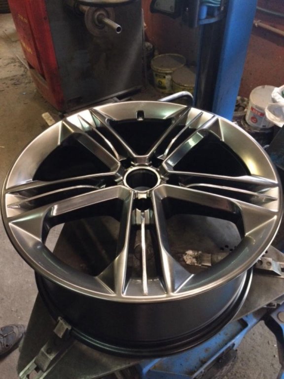

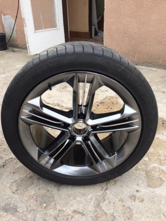

Dziś maja być felgi w kolorze  shadow chrom i opony nowe już też zamówione. Goodyear Eagle F1 265/ 40 r20  :)

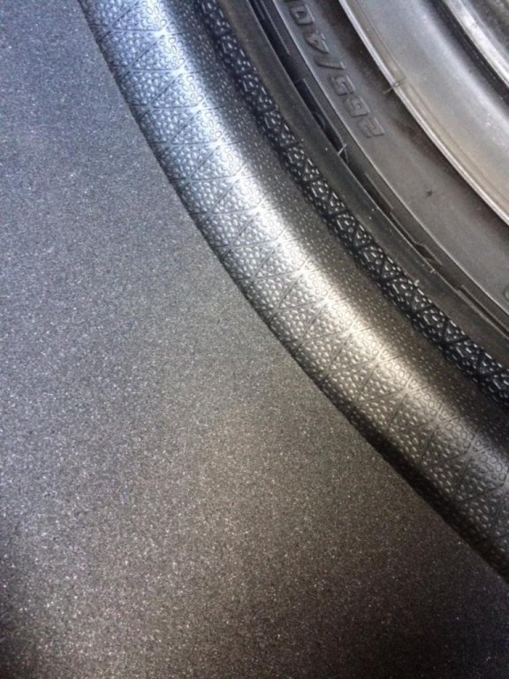

Opony w środku wyłożone pianka ponoć najcichsze opony na świecie. Specjalnie dedykowanej do A8.
I kilka fotek felg po malowaniu.
Auto tak wielkie że te 20" wygląda jak 18" :) Na drugiej fotce masz zdjecie tylnego koła i kawałka auta. Jest mega nisko jak na serie. Możeszgo tak opuścić?
Tak sie udało opuścić i wyglądało wszystko ze nie będzie obcierać ale nie próbowałem jechać.

Całkiem ciekawie ten shadow chrome wyszedł.
To fakt 20" i to ciemne w A8 nie robią wielkiego wrażenia.
Tyle, że na codzień przy 20" i pneu w A8 jest b.wygodnie.
A Tobie zależy na komforcie skoro super ciche opony wkładasz.
Btw. Jakie ciśnienie dajesz do tych Goodyear'ów?

Muszę trochę nadrobić. Błotnik w stanie idealnym bez wgniecenia cały lakier zdarty chemicznie przygotowany do malowania ma być jak w oryginale.

lakier zdarty chemicznie? gdize tak maluja auta? ile placisz za pomalowanie takiego blotnika?

Tuż po malowaniu i wygrzewaniu w kabinie lakierniczej błotnik, zderzak miał odpryski i nakładka progowa bo była porysowana w transporcie.
Do tego lampy malowane jakimś klarem ceramicznym uv wyglądają obłędnie i świecą sie ładniej niż nowe :)  Dokładnie sie na tym nie znam nie jestem lakiernikiem.
Juz widać koniec szkoda ze dla siebie jak sie robi trwa to tak długo a czas oczekiwania na dobrego lakiernika to prawie dwa miesiące.
Tak lakier zdarty był chemicznie do gołego aluminium jak pisałem wczesniej ma być to auto dla mnie nie robię półśrodków. Umówiłem sie za cała robotę. Mogę podpytać z ciekawości ile bierze za element.

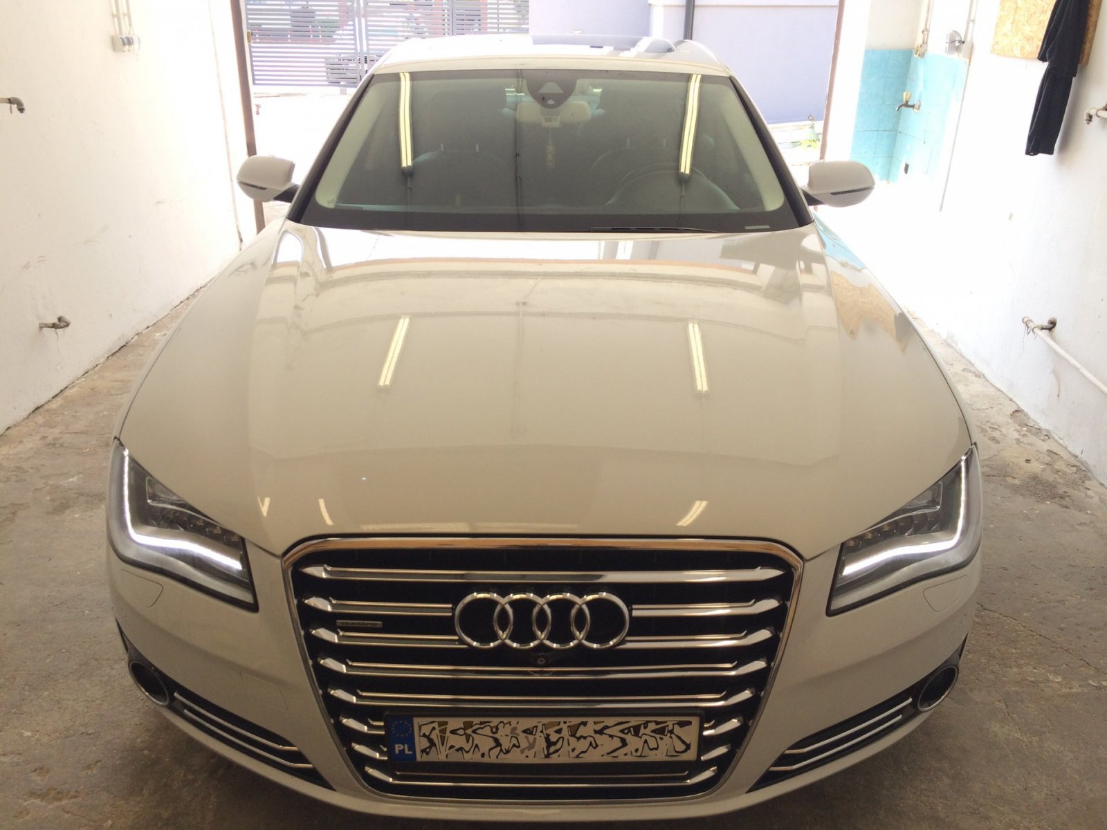

Auto skończone w 100%
Użytkowane weekendowo czyt. sporadycznie -  ze względu na swoje gabaryty ciężko o miejsca parkingowe w dużym mieście a tras nie robię. .
Wymienione filtry oleje świece tarcze klocki olej w skrzyni itd o wszystko zadbane.

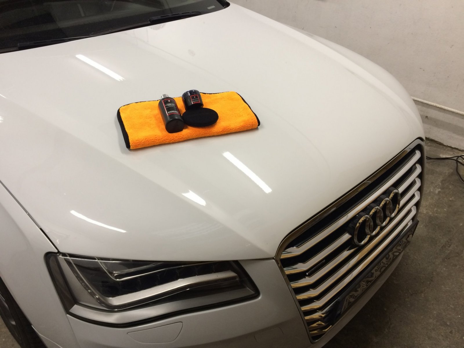

Dodatkowo zrobiona korekta lakieru plus woski Swissvax Zuffenhausena później na zimę została położona powłoka ceramiczna która działa do dziś.

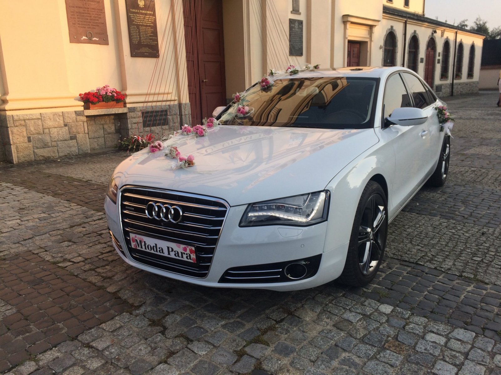

Przytrafiło sie tez wesele dla znajomych wiec trzeba było pojechać (a zapytań o to czy wożę na śluby było sporo i nadal są).

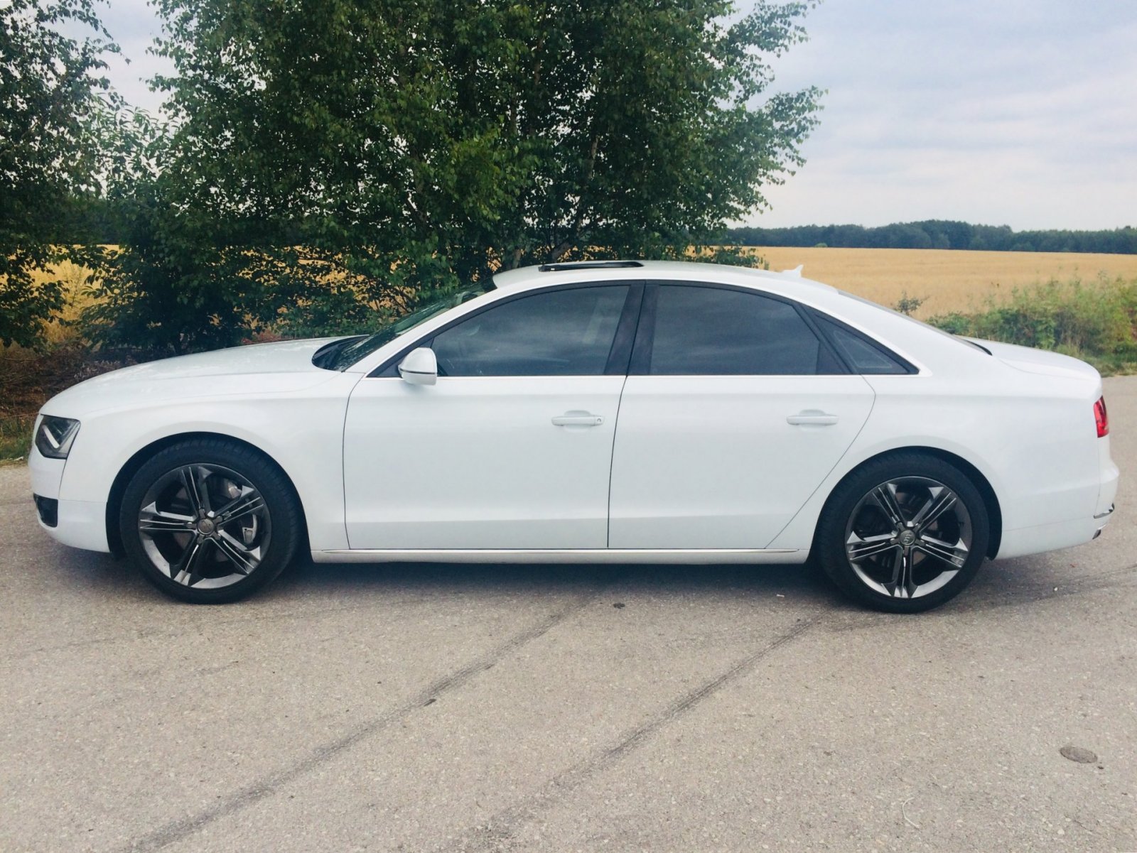

kilka fotek
Obecnie autko wygla tak pierwsze dwie po korekcje. Foto aż tak  nie odzwierciedlało tej głębi lakieru
