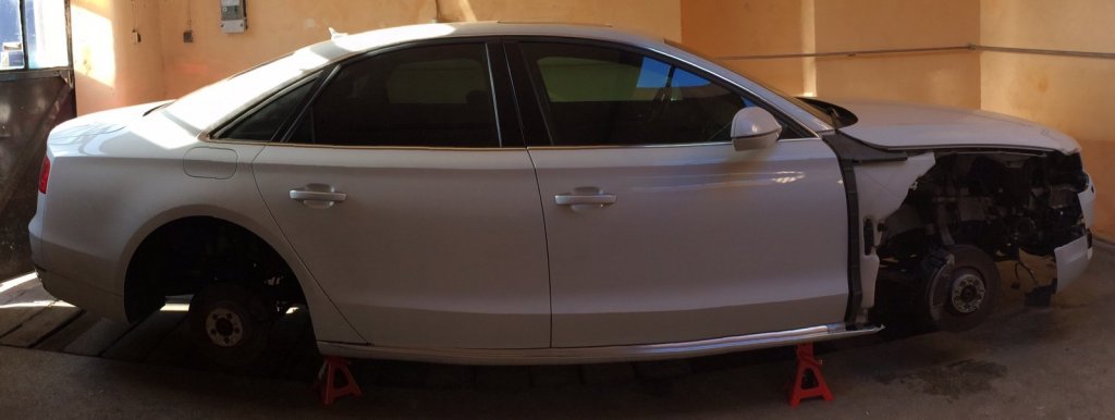

Miałem możliwości spędzenia cały dzień w garażu.
uszkodzona  końcówka drążka kierowniczego  oczywiście wymienione obie + wahacz banan, zdjęty błotnik okazało się ze poszycie nie jest nawet uszkodzone(rozdardty tylko błotnik oraz usunięte czarne rysy przez cały bok była to guma z innego auta. Oraz listwa progowa  wyskoczyła tylko z zaczepów.
Kolor lakieru to LS9R ten o  którym marzyłem  Gletscherweiss  czyli biała perła trójwarstwowa.
Wyposażenie przerasta moje oczekiwanie ale to już niedługo   :)
Felga z prawej strony porysowana 20r 265/40 oddane 4 do naprawy i zmiany koloru na shadow chrom

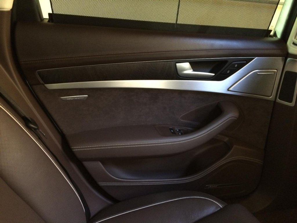

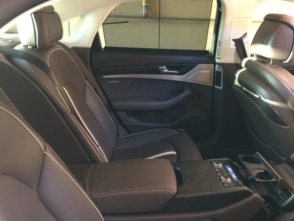

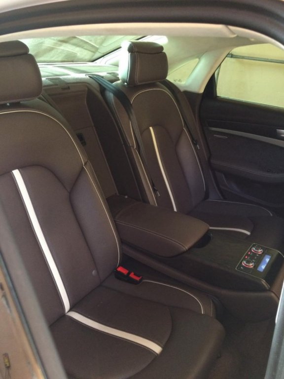

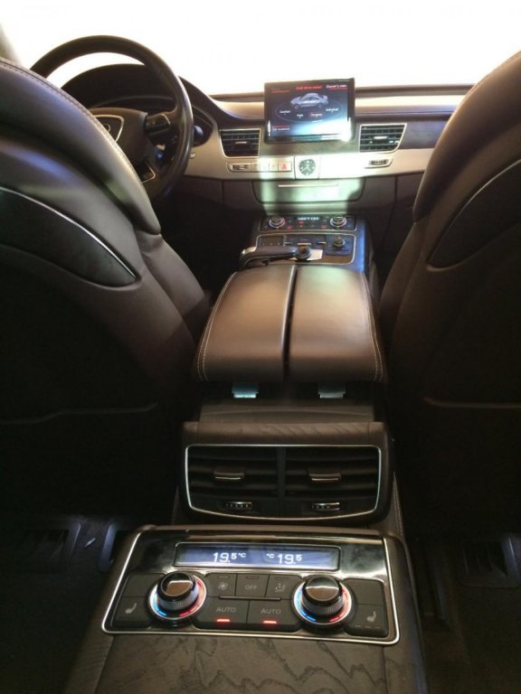

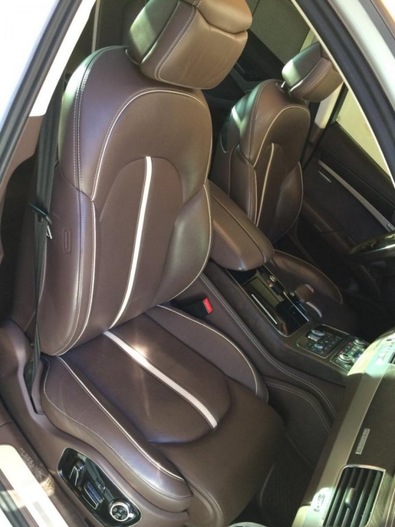

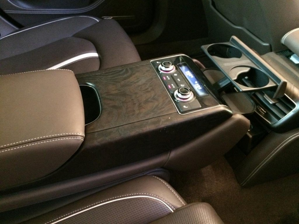

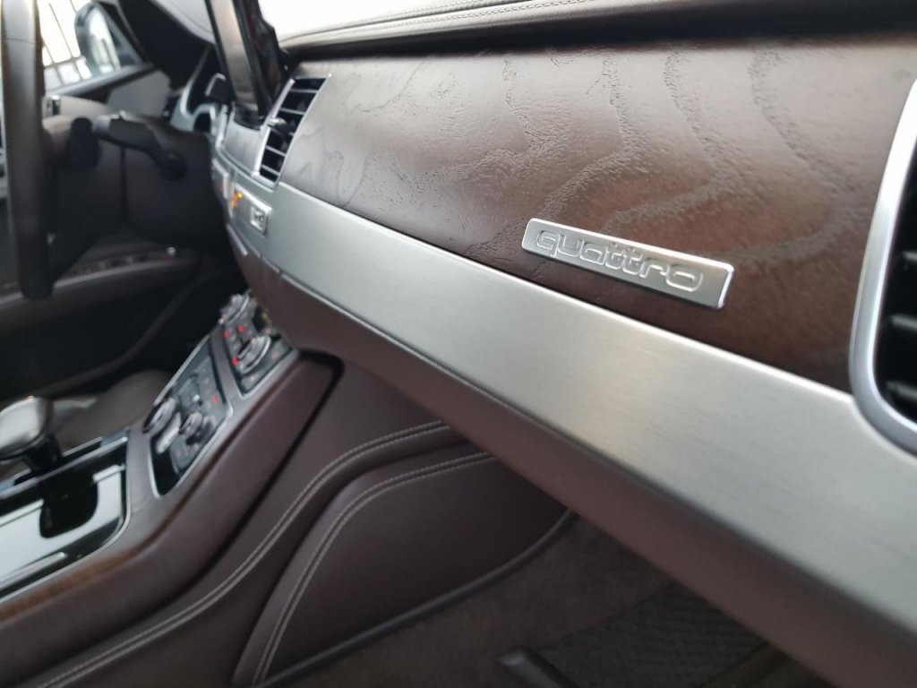

Kilka fotek wnętrza. Nie sadziłem ze aż tak ładnie to wygląda a wieczorem ambient lighting to poezja.
jak zrobię auto to wstawię porządne fotki dziś z telefonu z garażu przy słabym świetle auto czeka na felgi w nowym kolorze i oponki :)
665deafe406d97fc26a3b6ab1c00.jpgIMG_4664.JPGIMG_4666.JPGIMG_4662.JPGIMG_4663.JPGIMG_4659.JPGIMG_4667.JPG
mega fura, niby nie duze uszkodzenie ale koszt i tak ogromny ?
Piękne wnętrze, do kompletu przydała by się podsufitka w brązowej alkantarze ale pewnie ciężko taką wyrwać. No i B&O ?
Piękna sztuka, naprawiaj i ciesz się samochodem. Kolega wyżej ma rację, podsufitkę w brązowej alkantarze i wnętrze miodzio.:thumbup1:

koledzy  z chęcią chciałem zobaczyć jak by to wyglądała brązowa podsufitka i przewertowałem temat.
audi design selection nie występowała w kolorze brąz ( soul-czerń, atlasbeige, bezowy jedwab, śnieżno biały, srebrny księżyc) takie kolory występowały sprawdzone w etka i pofatygowałem żeby zadzwonić do dilera.
u mnie jest alcantara beżowy jedwab do balao bronze była przypisana tylko jedna.
była brązowa ale w a8 d3
