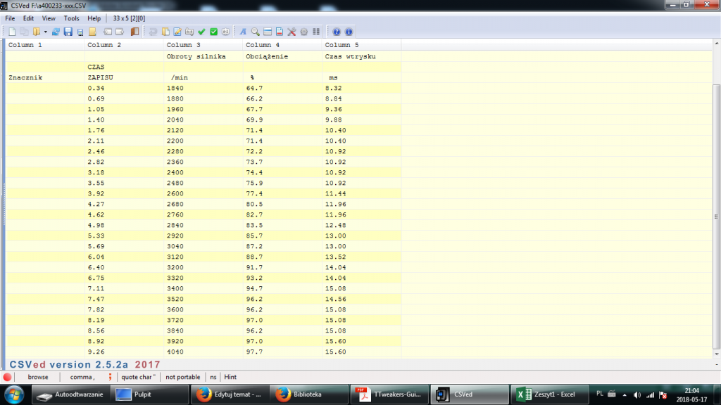

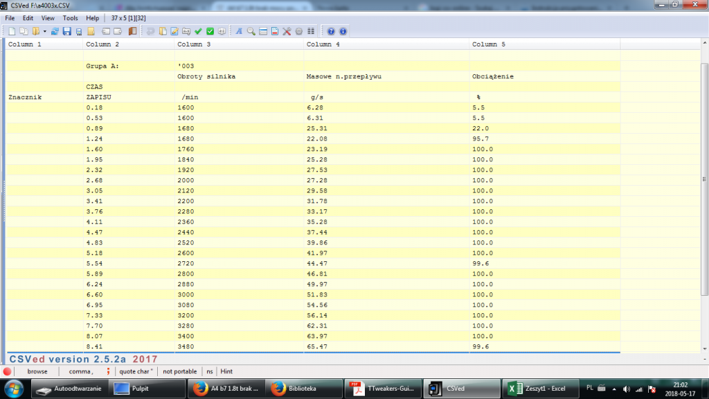

piotrek1993 Opublikowano 17 Maja 2018 Opublikowano 17 Maja 2018 (edytowane) Witam wszystkich klubowiczów. Problem w moim audi jest dosyć ciężki ponieważ jak dla mnie brakuje mu mocy, silnik 1.8t 163km kod BFB. Wcześniej jeździłem modelem b6 150km i tamten samochód ewidentnie od dołu "szedł" lepiej. W tym doładowanie czuć dopiero od 4000rpm szukałem już wszędzie i nie jestem w stanie nic więcej zrobić dodam że turbo jest świeżo po regeneracji i sinik dostał 4 nowe cewki beru. Poniżej dorzucam logi z grupy 118, 002 i 003. W vagu wyrzuca błąd 16683- regulacja ciśnienia doładowania przekroczona dolna granica regulacji P0299-002 dolna wartość skrajna przekroczona. Proszę a właściwie błagam o pomoc bo wszędzie gdzie byłem usłyszałem że ten samochód tak jeździ i tyle. Edytowane 17 Maja 2018 przez piotrek1993
przem8 Opublikowano 17 Maja 2018 Opublikowano 17 Maja 2018 Wrzuć to na vaglogi.pl i wklej linki to będzie można coś wyczytać ?
piotrek1993 Opublikowano 17 Maja 2018 Autor Opublikowano 17 Maja 2018 dodałem zrzuty ekranu bo ta strona nie chciała tego obsłużyć
