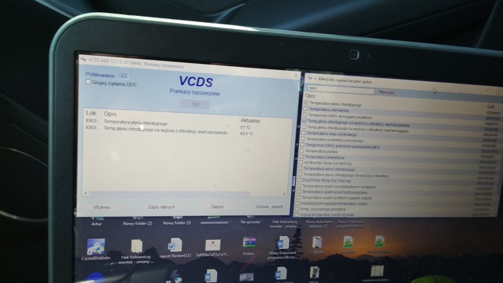

dobrym tematem jest podpiąć na zimnym vcds odpalić i czekać aż się rozgrzeje, w blokach jest temperatura na silniku i temperatura na wyjściu z chłodnicy, u mnie po odpaleniu temperatura na chłodnicy cały czas wzrastała wraz z temp silnika, była o 10 stopni niższa tylko czyli termostat puszcza od samego początku.
