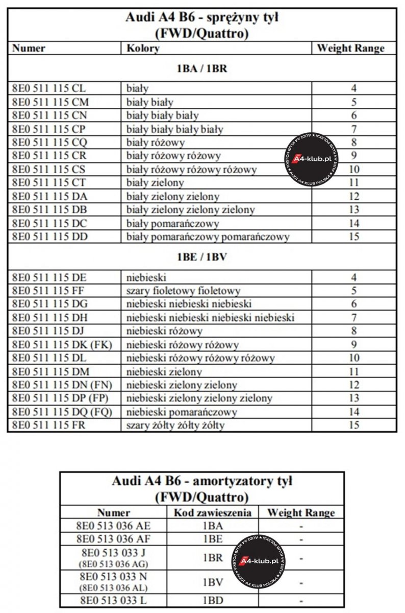

lukaszr 7 Posted February 13, 2009 Share Posted February 13, 2009 Witam Poniżej znajdziesz oznaczenia sprężyn i amortyzatorów, które są używane przez AUDI w modelach A4 B6 i B7. Znajdziesz numer sprężyny/amortyzatora, oznaczenie zawieszenia, w którym występuje (np. 1BE), kolory znaczników oraz WEIGHT RANGE czyli dopuszczalne obciążenie osi. http://www.a4-freunde.com/showwiki.php?title=S+line+Fahrwerke+B6+-+Teilenummern Klasy wagowe - PRZÓD B6: 0JB - klasa wagowa 2 - przy 1BA -710 kg - przy 1BP -710 kg - przy 1BD -721 kg - przy 1BE -721 kg 0JC - klasa wagowa 3 - przy 1BA 711-738 kg - przy 1BP 711-738 kg - przy 1BB -738 kg - przy 1BT -738 kg - przy 1BC -738 kg - przy 1BD 722-753 kg - przy 1BE 722-753 kg 0JD - klasa wagowa 4 - przy 1BA 739-766 kg - przy 1BP 739-766 kg - przy 1BB 739-766 kg - przy 1BT 739-766 kg - przy 1BC 739-766 kg - przy 1BD 754-787 kg - przy 1BE 754-787 kg 0JE - klasa wagowa 5 - przy 1BA 767-794 kg - przy 1BP 767-794 kg - przy 1BB 767-794 kg - przy 1BT 767-794 kg - przy 1BC 767-794 kg - przy 1BD 788-823 kg - przy 1BE 788-823 kg 0JF - klasa wagowa 6 - przy 1BA 795-823 kg - przy 1BP 795-823 kg - przy 1BB 795-823 kg - przy 1BT 795-823 kg - przy 1BC 795-823 kg - przy 1BD 824-860 kg - przy 1BE 824-860 kg 0JG - klasa wagowa 7 - przy 1BA 824-853 kg - przy 1BP 824-853 kg - przy 1BB 824-853 kg - przy 1BT 824-853 kg - przy 1BC 824-853 kg - przy 1BD 861-899 kg - przy 1BE 861-899 kg 0JH - klasa wagowa 8 - przy 1BA 854-885 kg - przy 1BP 854-885 kg - przy 1BB 854-885 kg - przy 1BT 854-885 kg - przy 1BC 854-885 kg - przy 1BD 900-940 kg - przy 1BE 900-940 kg 0JJ - klasa wagowa 9 - przy 1BA 886-918 kg - przy 1BP 886-918 kg - przy 1BB 886-918 kg - przy 1BT 886-918 kg - przy 1BC 886-918 kg - przy 1BD 941-982 kg - przy 1BE 941-982 kg 0JK - klasa wagowa 10 - przy 1BA 919-952 kg - przy 1BP 919-952 kg - przy 1BB 919-952 kg - przy 1BT 919-952 kg - przy 1BC 919-952 kg - przy 1BD 983- kg - przy 1BE 983- kg 0JL - klasa wagowa 11 - przy 1BA 953- kg - przy 1BP 953- kg - przy 1BB 953- kg - przy 1BT 953- kg - przy 1BC 953-kg 0JM - klasa wagowa 12 0JN - klasa wagowa 13 0JP - klasa wagowa 14 0JQ - klasa wagowa 15 Klasy wagowe - TYŁ B6: 0YD - klasa wagowa 4 - przy 1BA (Zawieszenie Standard): -429 kg - przy 1BR (zawieszenie "zle" drogi): -429 kg - przy 1BE/BV (Zawieszenie Sport): -450 kg 0YE - klasa wagowa 5 - przy 1BA (Zawieszenie Standard): 430-450 kg - przy 1BR (zawieszenie "zle" drogi): 430-450 kg - przy 1BE/BV (Zawieszenie Sport): 451-472 kg 0YF - klasa wagowa 6 - przy 1BA (Zawieszenie Standard): 451-472 kg - przy 1BR (zawieszenie "zle" drogi): 451-472 kg - przy 1BE/BV (Zawieszenie Sport): 473-495 kg 0YG - klasa wagowa 7 - przy 1BA (Zawieszenie Standard): 473-495 kg - przy 1BR (zawieszenie "zle" drogi): 473-495 kg - przy 1BE/BV (Zawieszenie Sport): 496-519 kg 0YH - klasa wagowa 8 - przy 1BA (Zawieszenie Standard): 496-519 kg - przy 1BR (zawieszenie "zle" drogi): 496-519 kg - przy 1BE/BV (Zawieszenie Sport): 520-544 kg 0YJ - klasa wagowa 9 - przy 1BA (Zawieszenie Standard): 520-544 kg - przy 1BR (Zawieszenie na "zle"drogi): 520-544 kg - przy 1BE/BV (Zawieszenie Sport): 545-570 kg 0YK - klasa wagowa 10 - przy 1BA (Zawieszenie Standard): 545-570 kg - przy 1BR (Zawieszenie na "zle"drogi): 545-570 kg - przy 1BE/BV (Zawieszenie Sport): 571-597 kg 0YL - klasa wagowa 11 - przy 1BA (Zawieszenie Standard): 571-597 kg - przy 1BR (Zawieszenie na "zle"drogi): 571-597 kg - przy 1BE/BV (Zawieszenie Sport): 598-625 kg 0YM - klasa wagowa 12 - przy 1BA (Zawieszenie Standard): 598-625 kg - przy 1BR (Zawieszenie na "zle"drogi): 598-625 kg - przy 1BE/BV (Zawieszenie Sport): 626-654 kg 0YN - klasa wagowa 13 - przy 1BA (Zawieszenie Standard): 626-654 kg - przy 1BR (Zawieszenie na "zle"drogi): 626-654 kg - przy 1BE/BV (Zawieszenie Sport): 655- kg 0YP - klasa wagowa 14 - przy 1BA (Zawieszenie Standard): 655-685 kg - przy 1BR (Zawieszenie na "zle"drogi): 655-685 kg 0YQ - klasa wagowa 15 - przy 1BA (Zawieszenie Standard): 686-716 kg - przy 1BR (Zawieszenie na "zle"drogi): 686-716 kg Nadwozie B6 Sprężyny przód 1BA:8E0 411 105 BA – 0JC 8E0 411 105 BB – 0JD 8E0 411 105 BC – 0JE 8E0 411 105 BD – 0JF 8E0 411 105 BE – 0JG 8E0 411 105 BF – 0JH 8E0 411 105 BG – 0JJ 8E0 411 105 BH – 0JK 8E0 411 105 BJ – 0JL 8E0 411 105 BK – 0JM 8E0 411 105 BL – 0JN 8E0 411 105 BM – 0JQ 8E0 411 105 BN – 0JPSprężyny przód 1BE/1BV:8E0 411 105 CA – 0JB 8E0 411 105 CB – 0JC 8E0 411 105 CC – 0JD 8E0 411 105 CD – 0JE 8E0 411 105 CE – 0JF 8E0 411 105 CF – 0JG 8E0 411 105 CG – 0JH 8E0 411 105 CH – 0JJ 8E0 411 105 CJ – 0JK 8E0 411 105 CK – 0JL 8E0 411 105 CL – 0JMSprężyny tył 1BA:8E0 511 115 CL – 0YD 8E0 511 115 CM – 0YE 8E0 511 115 CN – 0YF 8E0 511 115 CP – 0YG 8E0 511 115 CQ – 0YH 8E0 511 115 CR – 0YJ 8E0 511 115 CS – 0YK 8E0 511 115 CT – 0YL 8E0 511 115 DA – 0YM 8E0 511 115 DB – 0YN 8E0 511 115 DC – 0YP 8E0 511 115 DD – 0YQSprężyny tył 1BE/1BV:8E0 511 115 DE – 0YD 8E0 511 115 DF – 0YE 8E0 511 115 DG – 0YF 8E0 511 115 DH – 0YG 8E0 511 115 DJ – 0YH 8E0 511 115 DK – 0YJ 8E0 511 115 DL – 0YK 8E0 511 115 DM – 0YL 8E0 511 115 DN – 0YM 8E0 511 115 DP – 0YN Nadwozie B7 Sprężyny przód 1BA:8E0 411 105 BB/DB – 0JC 8E0 411 105 BC/DC – 0JD 8E0 411 105 BD/DD – 0JE 8E0 411 105 BE/DE – 0JF 8E0 411 105 BF/DF – 0JG 8E0 411 105 BG/DG – 0JH 8E0 411 105 BH/DH – 0JJ 8E0 411 105 BJ/DJ – 0JK 8E0 411 105 BK/DK – 0JL 8E0 411 105 BL/DL – 0JM 8E0 411 105 BM/DM – 0JN 8E0 411 105 BN/DN – 0JP, 0JQSprężyny przód 1BE/1BV:8E0 411 105 CB/EB - 0JB8E0 411 105 CC/EC - 0JC8E0 411 105 CD/ED - 0JD8E0 411 105 CE/EE - 0JE8E0 411 105 CF/EF - 0JF8E0 411 105 CG/EG - 0JG8E0 411 105 CH/EH - 0JH8E0 411 105 CJ/EJ - 0JJ8E0 411 105 CK/EK - 0JK8E0 411 105 CL/EL - 0JL8E0 411 105 CM/EM - 0JMSprężyny tył 1BA:8E0 511 115 CM - 0YD8E0 511 115 CN - 0YE8E0 511 115 CP - 0YF8E0 511 115 CQ - 0YG8E0 511 115 CR - 0YH8E0 511 115 CS - 0YJ8E0 511 115 CT - 0YK8E0 511 115 DA - 0YL8E0 511 115 DB - 0YM8E0 511 115 DC - 0YN8E0 511 115 DD - 0YP, 0YQSprężyny tył 1BE/1BV:8E0 511 115 DF/FF - 0YD8E0 511 115 DG/FG - 0YE8E0 511 115 DH/FH - 0YF8E0 511 115 DJ/FJ - 0YG8E0 511 115 DK/FK - 0YH8E0 511 115 DL/FL - 0YJ8E0 511 115 DM/FM - 0YK8E0 511 115 DN/FN - 0YL8E0 511 115 DP/FP - 0YM8E0 511 115 DQ/FQ - 0YNLEGENDA (dot. nadwozia B7)Przód:Bx, Cx - do marca 2006Dx, Ex - od marca 2006Tył:Dx - do października 2006Fx - od października 2006Nie dotyczy zawieszenia w V8!!! 3 Link to comment Share on other sites More sharing options...

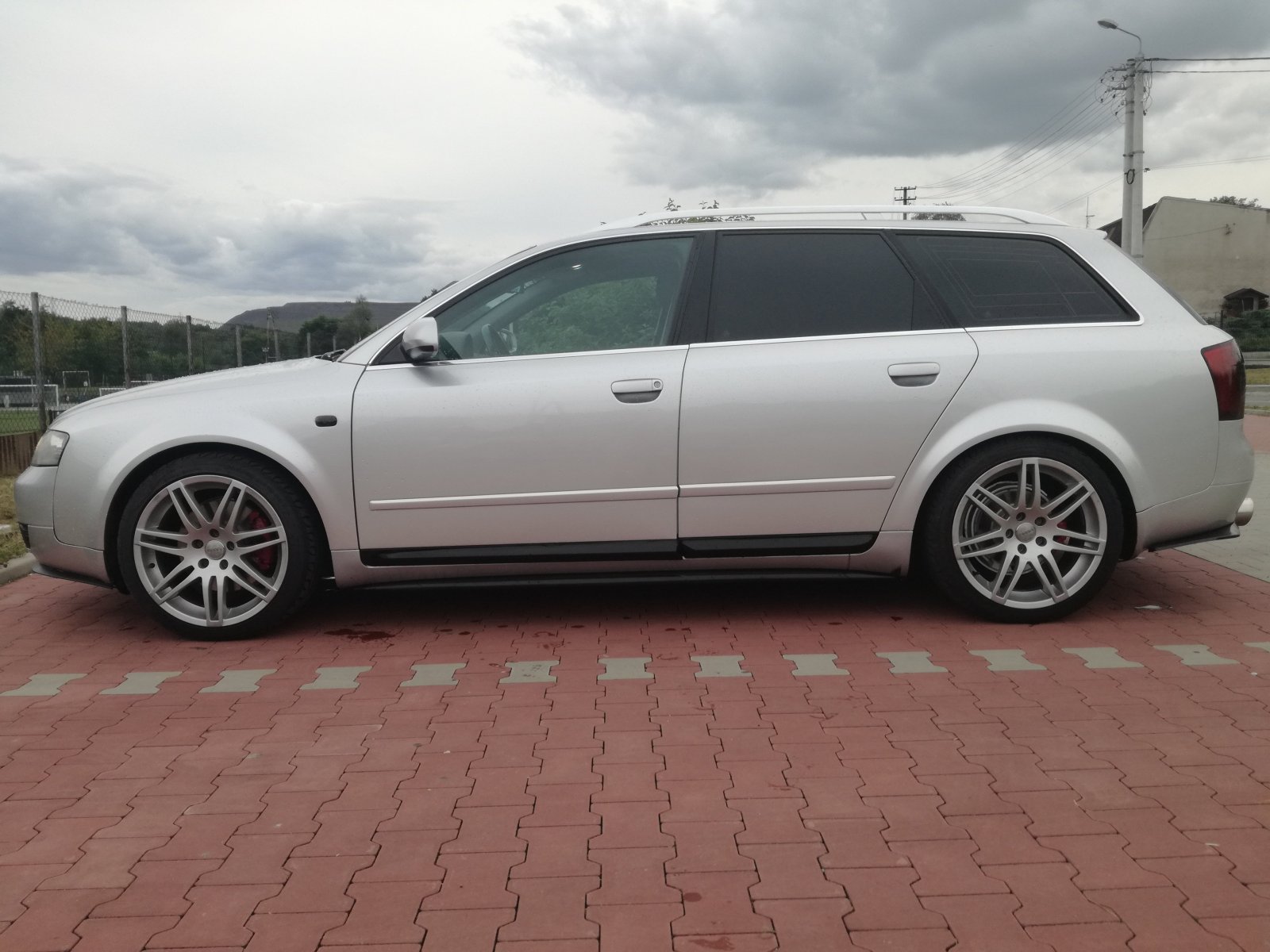

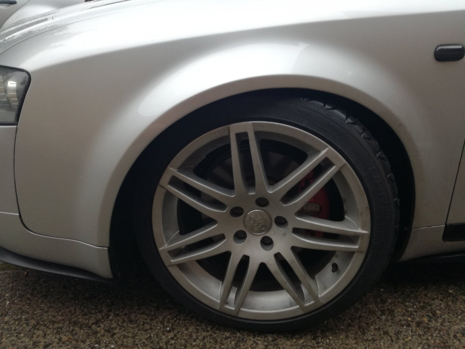

Przemas111 1 Posted August 18, 2020 Share Posted August 18, 2020 Witam powie mi ktoś co to za kategoria? Były zamontowane w Audi b7 Avant 1.9tdi S-line Link to comment Share on other sites More sharing options...
Przemas111 1 Posted August 18, 2020 Share Posted August 18, 2020 Z przodu brak kropek widocznych Link to comment Share on other sites More sharing options...
Przemas111 1 Posted August 18, 2020 Share Posted August 18, 2020 Tak to wyglądało. Proszę o odpowiedzi 1 Link to comment Share on other sites More sharing options...

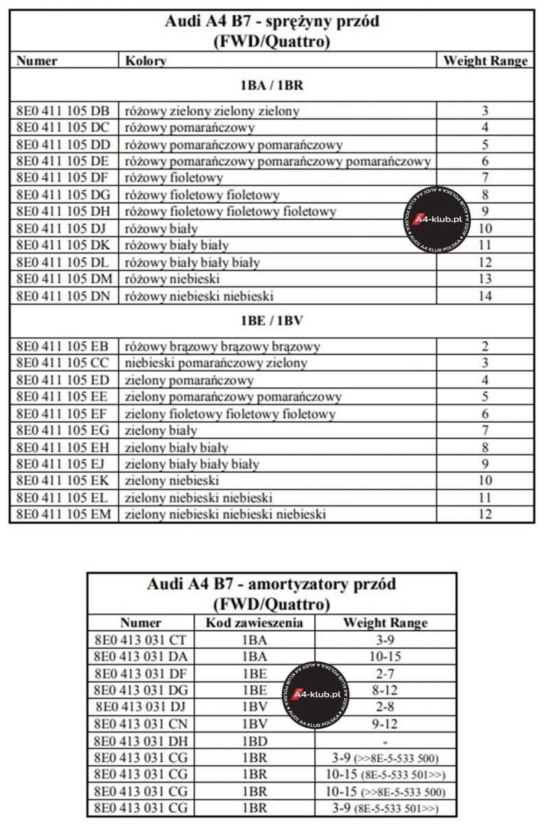

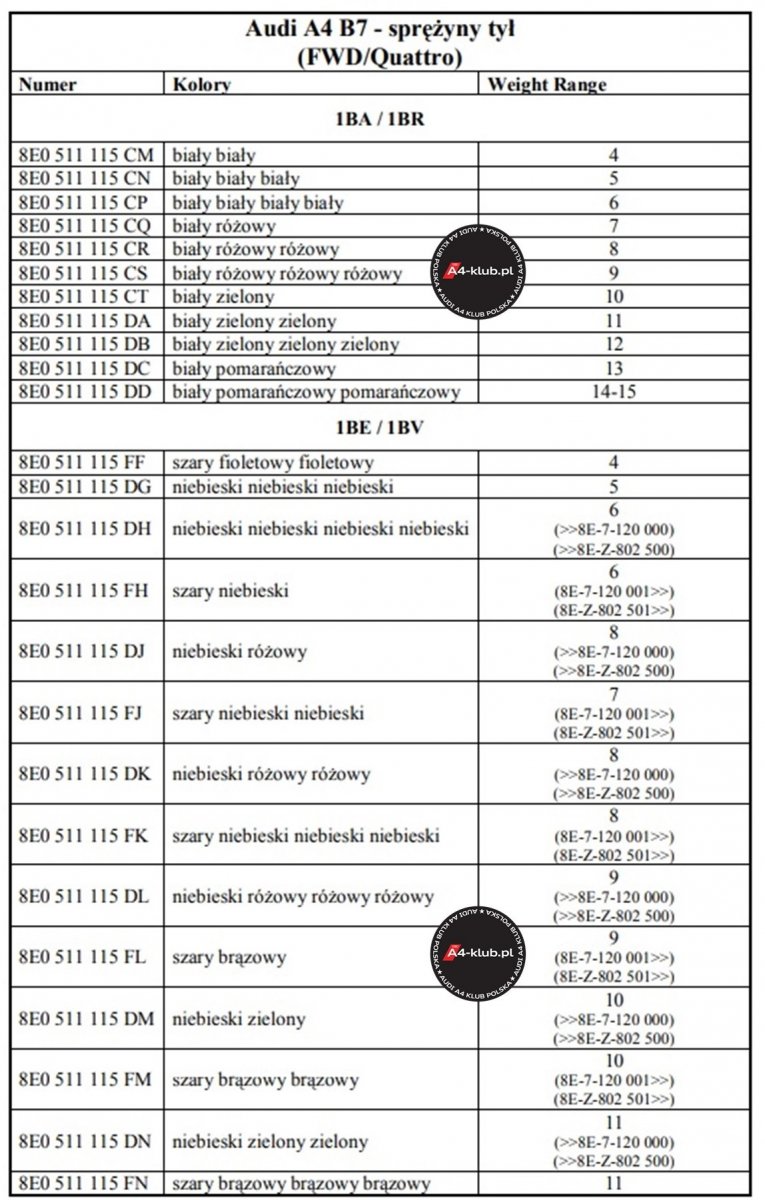

Mr.Joker 14 Posted August 18, 2020 Share Posted August 18, 2020 2 godziny temu, Przemas111 napisał: Witam powie mi ktoś co to za kategoria? Były zamontowane w Audi b7 Avant 1.9tdi S-line Tyl to sprezyny 1ba kategoria 10 a z przodu z racji że nie widać kropek to mogę tylko w przyblizeniu podać że to okolice 7-9 klasy wagowej. Link to comment Share on other sites More sharing options...
Przemas111 1 Posted August 19, 2020 Share Posted August 19, 2020 Super dziekuje za odpowiedz. A jak mam teraz zwykle klasa 12 przednie i jak zaloze te od s-line to zejdzie mi auto nirzej? Link to comment Share on other sites More sharing options...
Mr.Joker 14 Posted August 19, 2020 Share Posted August 19, 2020 25 minut temu, Przemas111 napisał: Super dziekuje za odpowiedz. A jak mam teraz zwykle klasa 12 przednie i jak zaloze te od s-line to zejdzie mi auto nirzej? Nie wiem dokładnie jakie jest oznaczenie przednich sprężyn ale raczej tak. Tyle że z tego co podaja tabele kilka postów wyżej tylne sprężyny nie sa s line tylko zwykle 1ba. Jaki masz silnik? Albo najlepiej podeślij zdjęcie wlepki serwisowej to ci powiem jakich szukać sprężyn. Link to comment Share on other sites More sharing options...
Przemas111 1 Posted August 19, 2020 Share Posted August 19, 2020 Takie mam teraz i chce założyć od s-line to co wyslalem fotke bo tyl ok stoi jeszcze ale przud tragedia Link to comment Share on other sites More sharing options...
Mr.Joker 14 Posted August 19, 2020 Share Posted August 19, 2020 5 godzin temu, Przemas111 napisał: Takie mam teraz i chce założyć od s-line to co wyslalem fotke bo tyl ok stoi jeszcze ale przud tragedia No to tak przód masz 11 klasę wagowa tyl 10. Jeżeli chcesz założyć s line powinieneś szukać o jedną bądź dwie kategorie wagowe mniej czyli przód 9-10 tyl 8-9. Z przodu powinny to być 10 klasa kolory różowy biały albo 9 klasa różowy i 3x fioletowy. Tyl (2 rodzaje oznaczeń ze wzgledu na rocznik) to 9 klasa - niebieski 3x różowy albo szary brązowy i 8 klasa niebieski 2x różowy albo szary 3x niebieski. Jak chcesz żeby przód był równo z tylem to dodatkowo proponuje założyć talerzyki z b5 na przód co da ok 1.5cm mniej. Amory zgaduję też dajesz s line? Link to comment Share on other sites More sharing options...
Przemas111 1 Posted August 19, 2020 Share Posted August 19, 2020 A Tak same sprężyny nic nie dadzą? Jak amorki zostaną te co są? Link to comment Share on other sites More sharing options...
Mr.Joker 14 Posted August 19, 2020 Share Posted August 19, 2020 Teraz, Przemas111 napisał: A Tak same sprężyny nic nie dadzą? Jak amorki zostaną te co są? No dadzą coś obniża i trochę usztywnia. Tyle ze amorki z s line mają 0.5cm niżej mocowanie sprężyny więc nie wiem jak to będzie czy obniży te 2cm jak zostawisz stare. Ja bym założył kpl s line 1be jak chcesz w miarę komfortowo. Link to comment Share on other sites More sharing options...

Mr.Joker 14 Posted January 21, 2021 Share Posted January 21, 2021 W dniu 19.01.2021 o 07:10, bezdomny87 napisał: Witam Pomoże ktoś w doborze sprężyn i amorów na tył. Jestem zupełnie ciemny w tych sprawach 🤣 Zawieszenie 1BV czyli najsztywniejsze oprocz S-ki. Sprezyny masz przod 7 klasa wagowa tyl 11. I teraz zalezy czy chcesz szukac sprezyn uzywek czy nowe. Jak uzywki to szukaj kolorow niebieski 2x zielony albo szary 3x brazowy. Z nowymi srednio pomoge ale musisz szykac pod zawias sport 11 klasa wagowa. Po amorki napisz sobie do kolegi o nicku dzik cos dobierze w zamienniku. chyba ze chcesz jak fabryka to albo ori ok 400zl szt albo bilstein b8. Link to comment Share on other sites More sharing options...

Mr.Joker 14 Posted January 26, 2021 Share Posted January 26, 2021 20 godzin temu, Baker112 napisał: Przykładam się do zmiany na quattro. Czy ktoś jest mi w stanie powiedzieć jakie sprężyny mam wpakować na tył? Wg mnie powinieneś założyć 10 albo 11 klase wagowa. Teraz masz 9. W tej tabelce masz na dole kolory sprężyn jakich szukać. Ew mam jakieś do avanta na tyl z quattro bo kupiłem przez pomylke do oski i oddam za jakąś symboliczną kwotę (na flaszkę)plus kw. Tyle że to jakiś zamiennik. Jak byś był zainteresowany to pisz pw porobie zdjęcie itp. Link to comment Share on other sites More sharing options...
