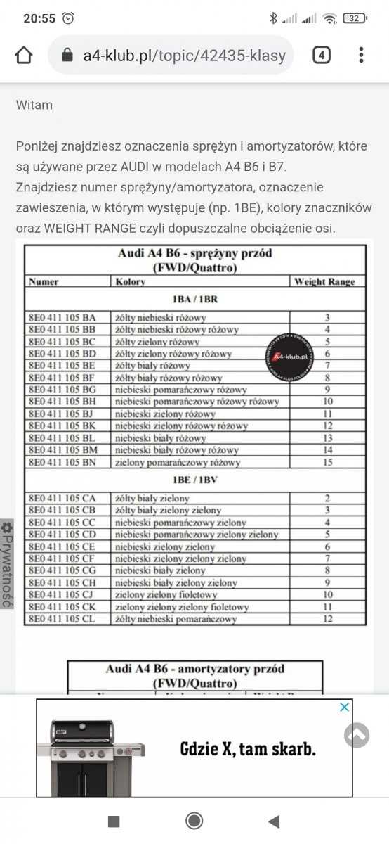

Witam, czy mógłbym prosić o pomoc w odkodowaniu kolorów tej sprężyny? Nie mogę nigdzie znaleźć takiej konfiguracji, sprężyna ze zdjęcia pochodzi z a4 B7 3.0 Quatro.
A tutaj to co jest?
xxx 105 BN - zielony / pomarańczowy / różowy
Niby oznaczenia z B6, ale pytanie czy sprężyny siedziały w aucie fabrycznie czy ktoś zmieniał z jakiegoś powodu.
@MaTeo85 dzięki za pomoc, teraz już wszystko się zgadza, osoba która wysłała mi sprężyny wysłała po prostu przód zamiast tyłu, właśnie mi coś nie pasowało, ale jak już mam potwierdzone to teraz muszę jakoś dojść do porozumienia ze sprzedającym. Jeszcze raz dzięki za pomoc.

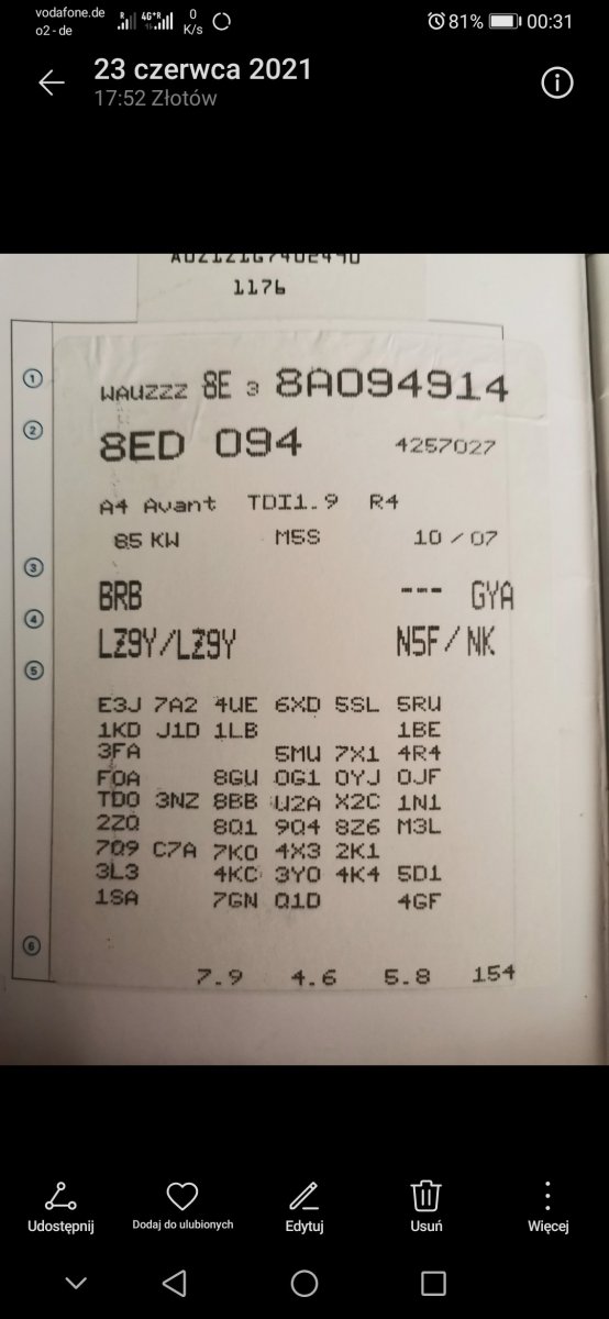

Witam  Mam pęknięta sprężynę z tyłu ostatni zwój moja prośba o pomoc w doborze prawidłowych do mojego auta A4B7 Avant 1.9 tdi rok 2007            vin  WAUZZZ8EX7A258691       0YL = Klasy ciezaru-os tylna >> zakres ciezaru:10    posiada hak fabryczny
Czy coś takiego podejdzie
ALLEGRO.PL
ALLEGRO.PL
8E0 511 115 DA

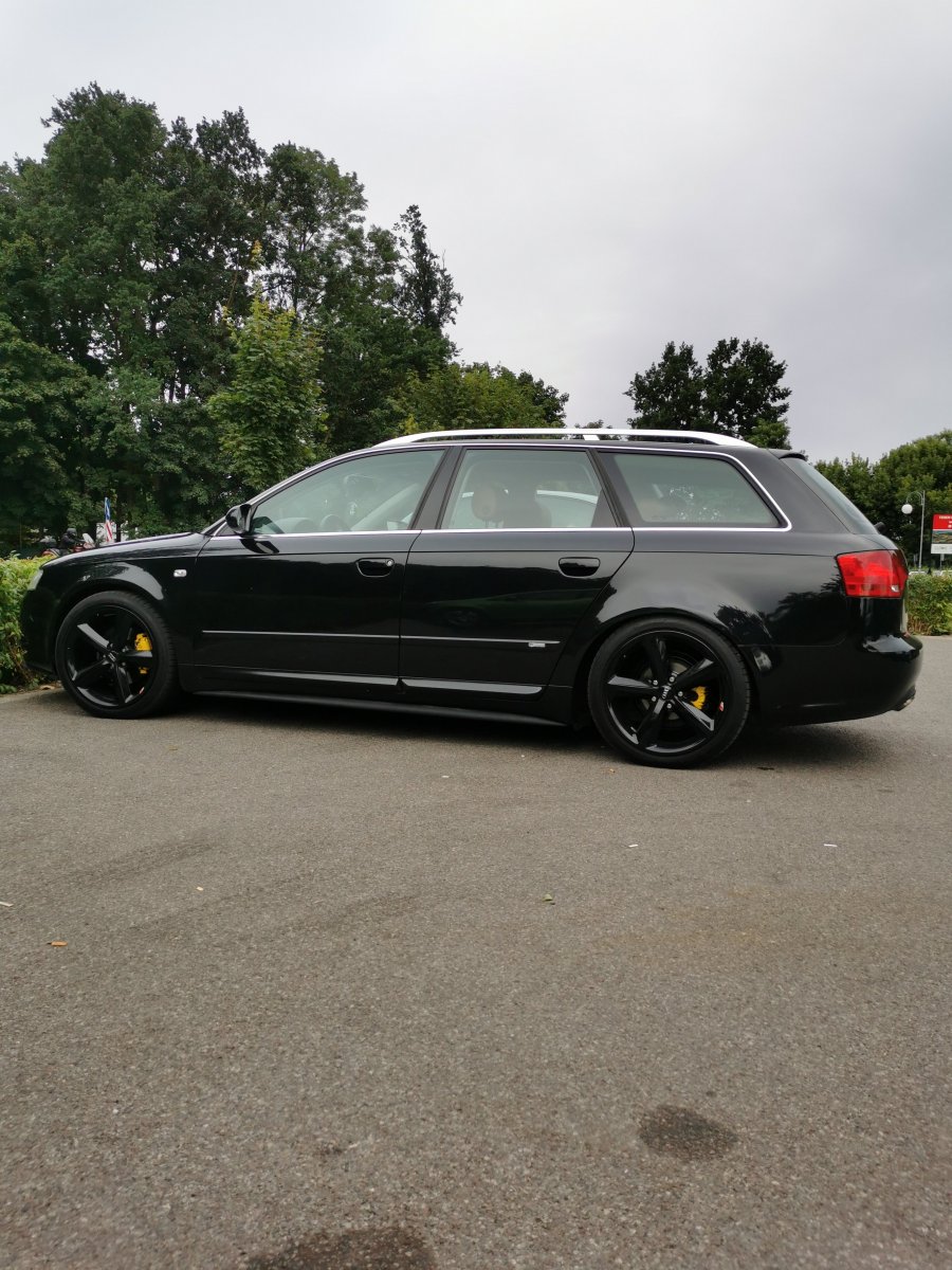

Witam. Nie ogarniam tego.... Pomoże mi ktoś jak mam odczytać ta tabele i jakie powinienem mieć sprężyny? Dodam tylko że podobno są sprężyny s Line tyle co powiedział mi poprzedni właściciel. Tył strasznie siedzi i nie jest to ani trochę komfortowe. Chciałbym tył wyrównać z przodem. Panowie pomorzecie?
Masz 1BE ale po zdjęciach widać że to nie jest seryjne zawieszenie, ktoś dał jakieś aftermarketowe obniżające springi.
