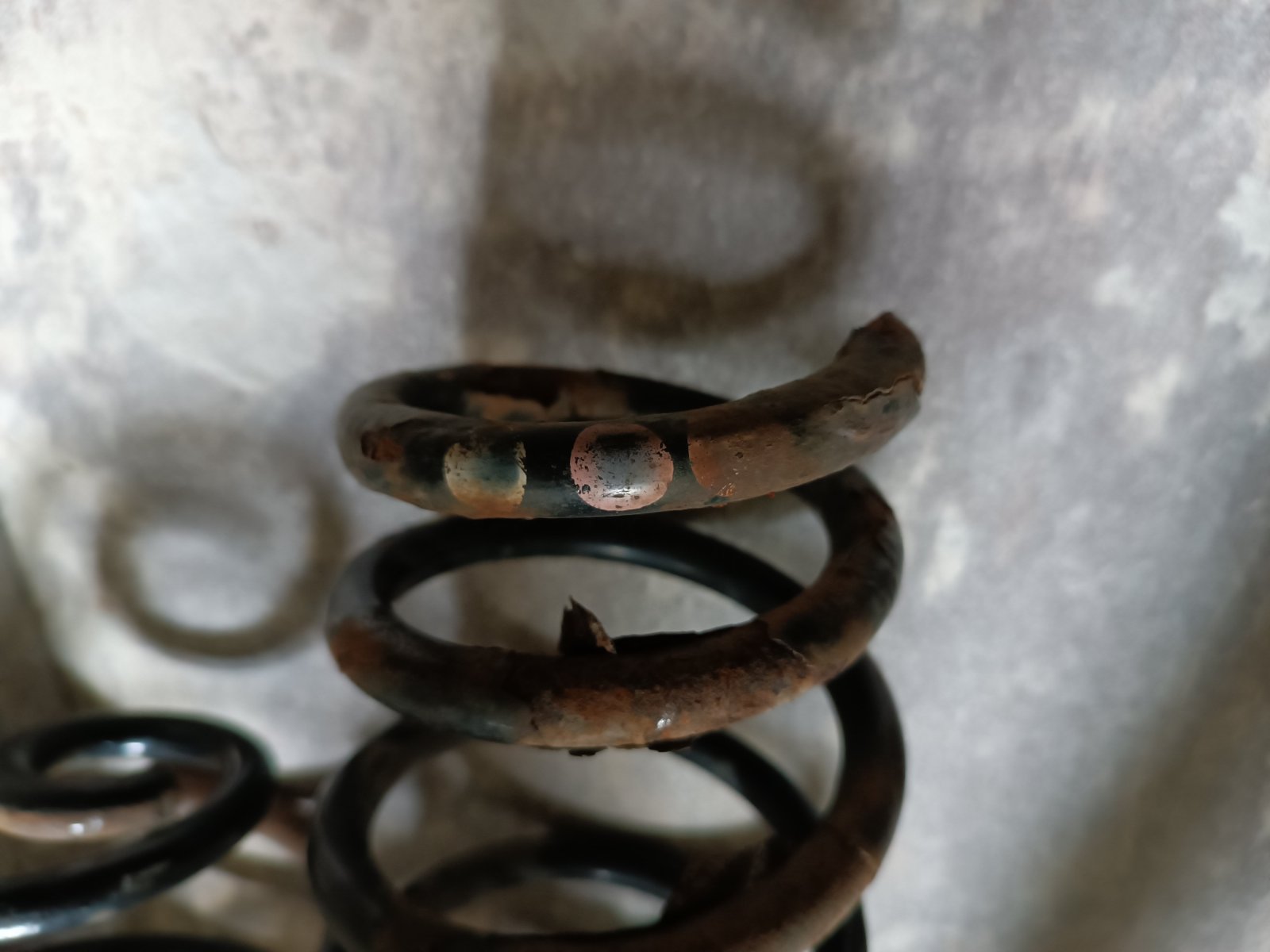

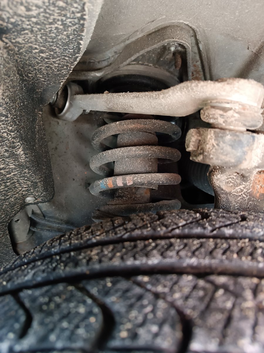

Pany trochę się sprawa komplikuje bo patrzylem według wlepki a jak zerknąłem na kropki na sprężynach to się różnią w i tabeli nie mogę znaleźć. Dosyłam zdjęcia. Tył wydaje mi się, że się zgadza jeśli tam jest biały różowy różowy. Czy ktoś mógłby po prostu podać numery sprężyn żeby to obniżyć z 3cm równo? Nie chce zrobić jakieś gafy. IMG_20220416_151418.thumb.jpg.b337bd0f51eacd458236d1375f4e8aae.jpgIMG_20220416_151650.thumb.jpg.277eee3e8085f7047c00d2e30834d817.jpg
