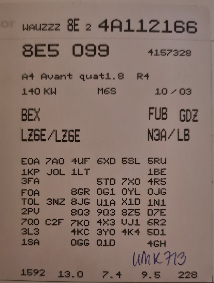

Panowie moje zawieszenie gwintowane już się kończy, z racji tego że od jakiegoś czasu jeżdżę na ryby chcę założyć zawieszenie 1BA tak wiem będzie koza. Po wlepce widać, że było kiedyś 1BE o przód  OJE i tył OYG. Dobrze to odczytuje że z przód była 5 klasa wagowa a tył 7 klasa wagowa? Mam do kupienia sprężyny w bardzo ładnym stanie z 1BA przód 6 klasę wagowa i tył 7 klasa, amortyzatory będą nowe. Co myślicie będzie to jeździć, bo gdzie nie patrzę to 1.8t ośka ma z przodu 7,8 klasę wagowa.

Cześć. Czeka mnie wymiana kompletnego zawieszenia na wiosne w mojej b6. Aktualnie po montażu LPG tył siadł całkiem a przód wyrczy w górę. Samochód to a4 b6 avant bex quattro z 2004 roku zawieszenie 1be . Zależy mi na tym żeby autko stało równo bez obniżenia.
LPG butla w kole  wchodzi koło 50 litrów
Edytowane przez Xdeman1990
Daj VIN
Proszę
musisz zapodac - 8E0 511 115 CT
Eibach - R10158
Lesjofors - LS4282929
Sachs - 996 951
Bardzo dziękuję za pomoc.
Jeśli nie byłby to dla Ciebie problem, prosiłbym także o podanie numeru sprężyn przód oraz amortyzatorów (przód i tył), wystarczą numery katalogowe, być może przyda się to też potomnym .
