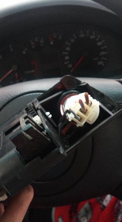

Witam, moja a4 ma problem z zapalniczką, na początku sprawdzałem bezpieczniki, wkładałem inną zapalniczkę. W końcu wyjąłem ją i moim oczom ukazał się przeraźliwy widok.
Ma ktoś pomysł jak to podłączyć, bo poprzedni właściciel, swoją drogą debil, pourywał kable.
Kolego, masz poliftowy samochód, a tunel wsadzony od przedlifta. W miejscu twojej obecnej przedliftowej zapalniczni nie ma wiązki, ponieważ w polifcie zapalniczka jest między lewarkiem, a hamulcem ręcznym. Ten "debil" nic nie pourywał :PCały tunel wymień na poliftowy. Naprawdę nieźle ktoś ulepił Twój samochód, widziałem to w innym Twoim wątku. Z ciekawości pokaż całą swoją deskę rozdzielczą.

Przed zakupem wiedziałem, ze auto przeszło swap skrzyni, ja podejrzewałem jeszcze, ze to był anglik, stąd może wymieniony tunel. Oddam auto do elektryka, który wyprowadzi mi wiązkę tam gdzie jest teraz gniazdo zapalary. Chyba, ze masz lepszy pomysł.
Zmień tunel na poliftowy, nie pogłębiaj błędów poprzedniego właściciela.
Dobra rzeźba :D . Faktycznie lepiej zmień tunel na polifta albo konsole na polift (co jest gorszym pomysłem)

Wymiana tunelu - OK, ale po co :)  Nie wygląda to źle. Podepnij sobie tylko przewody do zapalniczki i po kłopocie.
Nie trzeba do tego elektryka.
Brązowy - masa
Czerwono niebieski - plus (stały)
Niebiesko szary (w każdym razie ten trzeci) - podświetlenie zapalniczki po włączeniu świateł. Możesz się podpiąć pod podświetlenie przycisków w aucie lub do plusa po stacyjce (łatwiej)

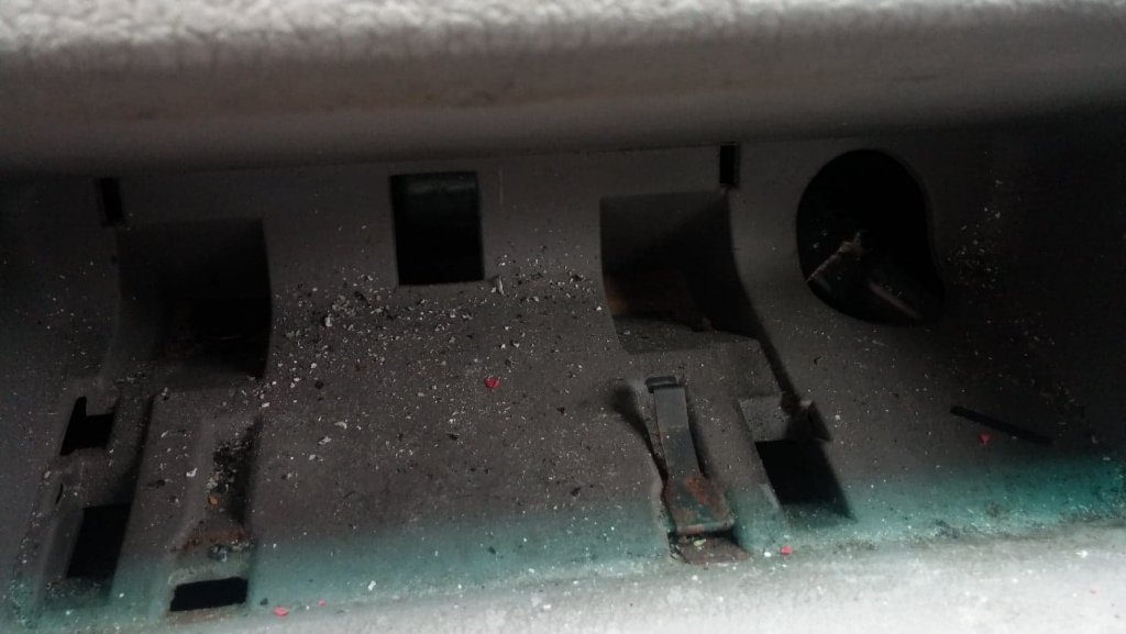

Kupiłbyś ten samochód, gdybyś jako kupujący to zobaczył? To wygląda źle.
Fakt. Nie zauważyłem tej dziury pod klimą ?
