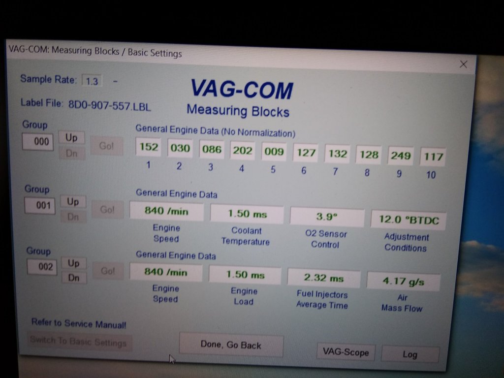

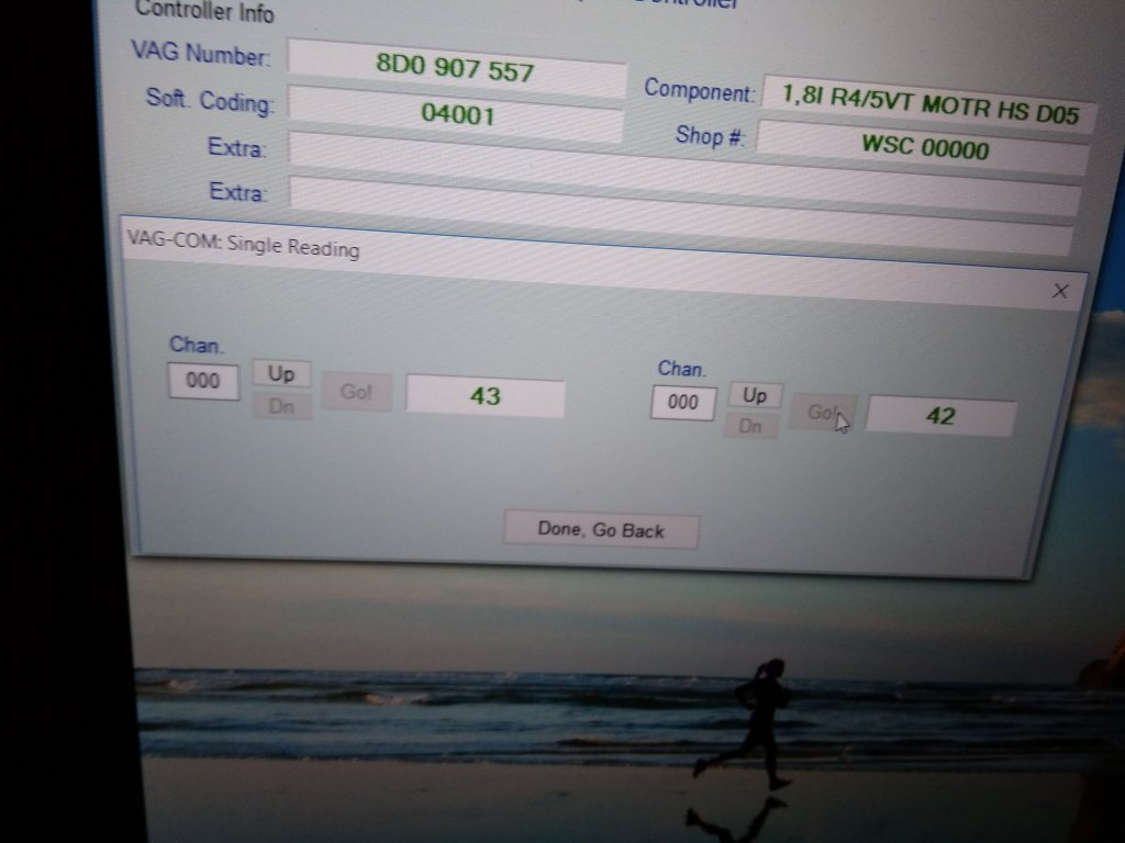

Podłączyłem ja dziś pod kompa  i pokazało mi takie błędy po usunięciu i zapaleniu
635 Obwód ogrzewania czujnika tlenu - przed konwerterem katalitycznym(tego nie mogłem wykasować przy zapalonym silniku)
6518 P0134 Obwód czujnika O2 - nie wykryto aktywności (bank 1 czujnik 1)
17978-Uruchomienie silnika Zablokowane przez Immobilizer P1570-35-10
Udało się wykasować wszystkie błędy ale po przejechaniu się wyskoczyły wszystkie te trzy i ten
16505 P0121 Czujnik A pozycji przepustnicy - obwód - problem w działaniu - poza zasięgiem
A tu odczyt z bloków :
Edytowane przez Patjak19
