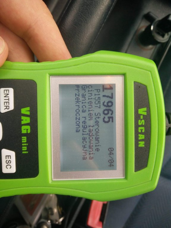

Witam, problem przedstawia się następująco. Auto ma mniej mocy i pod obciążeniem lekko poszarpuje, tak samo na Pb i LPG. Wymieniony N75, DV sprawny. Sprawdziłem węże od doładowania i są szczelne. W załączniku zdjęcie z kodem błędu.
Zrób logi dynamiczne, przepływomierz org. czy zamiennik?

Dawno mnie nie było na forum, problemem był pęknięty wężyk który wychodzi z kolektora w stronę servo. ORI 06B133783BC. Mam małe pytanko, ile powinno ładować turbo w serii? U mnie pompuje 0.6 bar.
Maks. w serii to właśnie koło 0,6 bar.
