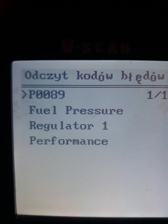

Deviledy Opublikowano 20 Lipca 2018 Opublikowano 20 Lipca 2018 9Witam ! Jak w tytule borykam się z błędem P0089. Opisze objaw kiedy on sie pokazuje: Kiedy zaczynam ruszac na zimnym silniku samochód przez 2sek nie reaguję na pedal gazu poczym wyskoczy check i błąd po 2 3 odpaleniach check znika , dodam ze niedzieje sie to zawsze.... Jakies porady ? Mechanicy terminy....3 tyg... w przód
Makale Opublikowano 20 Lipca 2018 Opublikowano 20 Lipca 2018 Błąd regulatora ciśnienia paliwa. Zacznij od najprostrzego - przewody od podciśnienia.
HOLMATRO Opublikowano 20 Lipca 2018 Opublikowano 20 Lipca 2018 Sprawdź filtr paliwa bo w nim tez jest regulator ciśnienia który potrafi płatać figle

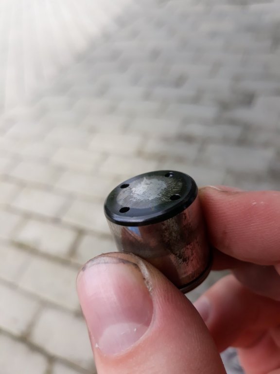

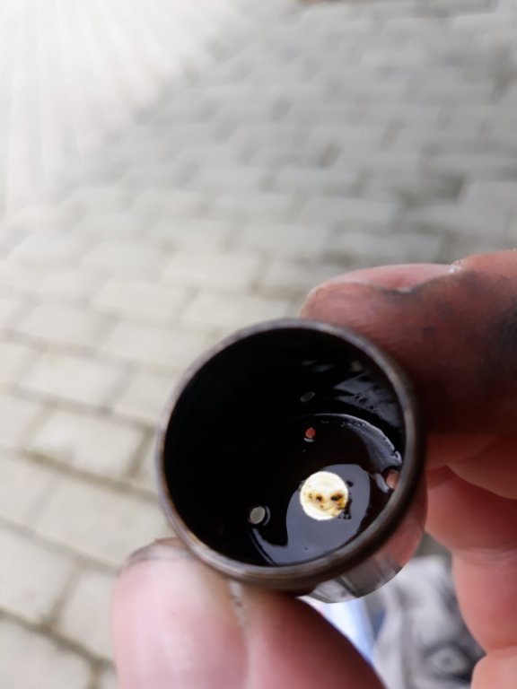

afroo. Opublikowano 21 Lipca 2018 Opublikowano 21 Lipca 2018 Może to być objaw uszkodzonego G410 albo szklanki hpfp.
daglas Opublikowano 21 Lipca 2018 Opublikowano 21 Lipca 2018 Zerknij na szklanke tak jak kolega @afroo. napisal. Jak bedzie dziurawa to i walek bedzie pewnie do wymiany

Deviledy Opublikowano 24 Lipca 2018 Autor Opublikowano 24 Lipca 2018 No tak nie moge dodac zdjecia.... ale wyglada moim zdaniem dobrze zdarta byla (farba) rowna płaszczyzna. Wiec to raczej nie mialo wpływu na błąd
HOLMATRO Opublikowano 24 Lipca 2018 Opublikowano 24 Lipca 2018 Szklanka ok, ale wymień jak masz na wierzchu
