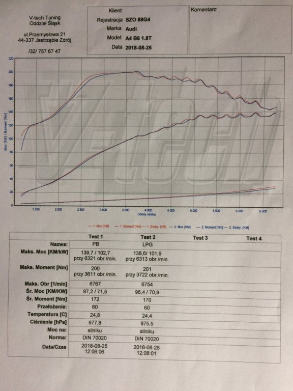

Bardzo dziwny wynik hamowni
Witam serdecznie kolegów
Potrzebuje pomocy po tym jak zrobiłem sobie tak z ciekawości pomiar na hamowni w warsztacie który zakładał mi LPG
Wynik do pewnego momentu wydaje się prawidłowy a od 3800 robi się coś dziwnego
Podczas jazdy te wahania nie są w ogóle odczuwalne , samochód przyśpiesza prawidłowo i równo moim zdaniem ,na BP i lpg jeżdzi tak samo
proszę o jakieś podpowiedzi gdzie szukać problemu i tych brakujących 23 kucyków , a o momencie nie wspomnę
Jak to bywa w takich przypadkach najłatwiej byłoby zacząć od zrobienia logów dynamicznych.
Jak Łukasz pisze, zrób komplet logów.
Wynik dziwny nie jest, porostu coś nie domaga w twoim aucie, normalna sprawa :)
Dzięki za słowa otuchy
logi na którymś konkretnym bloku / kanale
Gdzie szukać niedomagania , jakiś czas temu wymieniałem DV bo membrana poszła . DV przestało działać i do podciśnienia dostawało się lewe powietrze ( na wolnych wariactwo obrotów , wypadanie zapłonu )
DV założyłem NIE ASO ☹️
Czy ona może nie trzymać przy większym doładowaniu i przepuszczać ciśnienie z powrotem przed   turbo ? i z tego te nie trzymanie parametrów ?
Logi zrobię w tym tygodniu
pomożecie mi je zrozumieć ?
