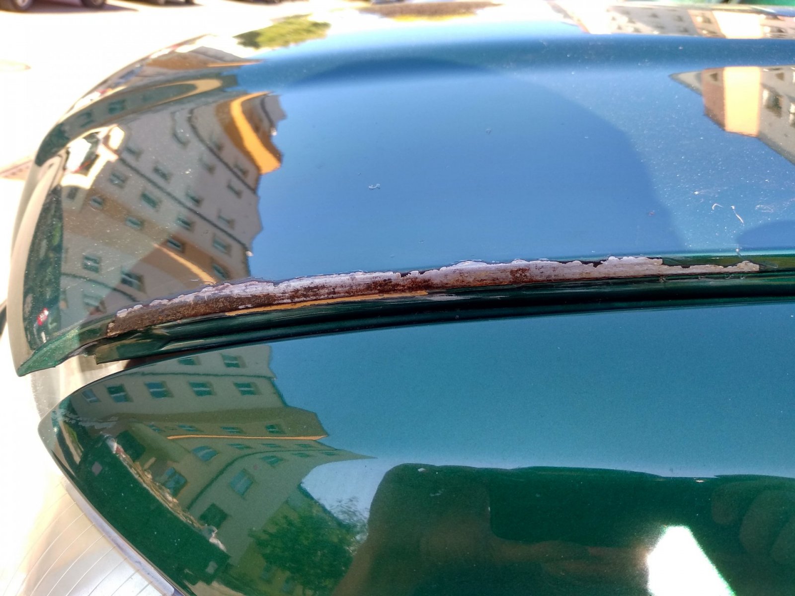

Z nowości po urlopie auto trafi do lakiernika na wymianę wcześniej wspomnianego błotnika, poddał się po 18 latach (rok zwlekałem z wymianą). Oprócz tego do naprawy kwalifikuje również maska. Na lewym rancie, w miejscu gdzie poprowadzony jest fabryczny kit, zaczęły wychodzić bąble.
Na zdjęciu widoczny rant zabezpieczony jeszcze przed zimą (lepszego ujęcia zrobić nie potrafiłem).
Fachman stwierdził, że element do uratowania po wcześniejszym usunięciu kitu, wypiaskowaniu, zabezpieczeniu i pomalowaniu.

Odgrzebałem zdjęcie z zeszłego roku kiedy zabezpieczałem rant maski przed zimą. Czysta korozja ?
W dziwnym miejscu ta korozja na masce ?
Korozja wychodzi zaraz nad tym kitem, pod nim jest chyba łączenie 2 blach. Też mi się tak wydawało ale w 2 miejscach w których wyceniałem robotę to mówili, że to drugie typowe miejsce w B5. Pierwszym wiadomo co jest.
Ryba psuje się od głowy a B5 od przednich błotników.
Nie wiem za bardzo o jaki kit chodzi, aż muszę u siebie sprawdzić :)

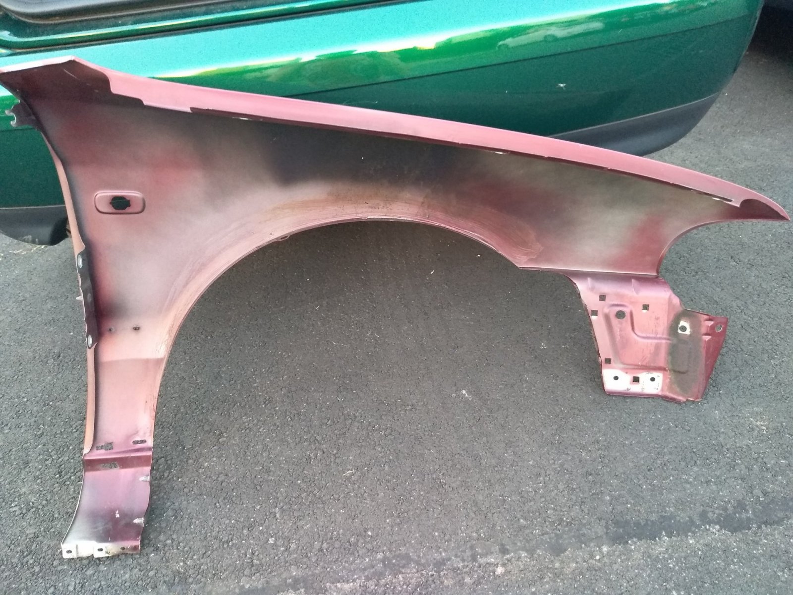

Nowy stary błotnik.

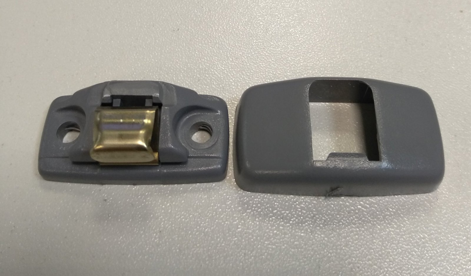

Do kompletu wpadły wszystkie nowe klipy, poniżej nr (może przydadzą się komuś kto kupi chińczyka w kolorze):
- 443 807 300 A (biały)
- N 908 214 01 (czarny)

ile cie taka przyjemnosc kosztowała
Wreszcie Audi będzie mogło pozować z lewego profilu ;)
  • Pomoc techniczna 1
1150 PLN + mój drugi błotnik
