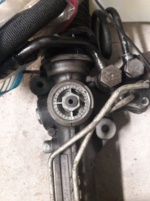

greg2505 Opublikowano 14 Października 2018 Opublikowano 14 Października 2018 Może był luz na maglu i ktoś to przeregulował i za mocno dokręcił śrubę regulacyjną
wesz82 Opublikowano 14 Października 2018 Opublikowano 14 Października 2018 Dokladnie. Mozesz samemu wejść w kanal i odkrecic śrubę o 1.2 obrotu.
greg2505 Opublikowano 14 Października 2018 Opublikowano 14 Października 2018 Dokładnie ta co na foto , zaznacz sobie jak jest w tej chwili , poluzuj trochę i zobaczysz czy pomogło, jeśli nie wrócisz do poprzedniego ustawienia, tylko po tym zabiegu możesz mieć luz na maglu , możliwe że listwa jest wybita ,ja jestem świeżo po wymianie magla z powodu właśnie luzu na listwe
greg2505 Opublikowano 14 Października 2018 Opublikowano 14 Października 2018 Luzujesz w przeciwną stronę kierunku zegara
rudziik92 Opublikowano 14 Października 2018 Opublikowano 14 Października 2018 Jak czula jest ta regulacja? Cały obrot to dużo, mało?
greg2505 Opublikowano 14 Października 2018 Opublikowano 14 Października 2018 (edytowane) Wszystko zależy od stanu maglownicy , ale 1 obrót to już sporo,najlepiej podnieść przód , odkręcić 1/2 obrotu i sprawdzić jak chodzi kierownica , czy nie ma luzu na maglu , wszystko bez odpalania auta, ogólnie nie jest zalecana regulacja tą śrubą , ale u ciebie możliwe że ktoś to zrobił przez sprzedażą Edytowane 14 Października 2018 przez greg2505
