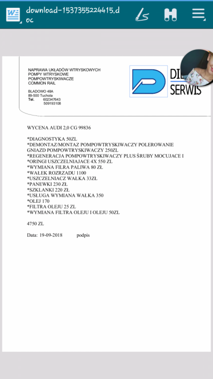

Przemkk Opublikowano 19 Września 2018 Autor Opublikowano 19 Września 2018 Auto oddałem do serwisu w bladowie kolo Tucholi podobno specjaliści od diesli. Ma bardzo dobre opinie. Po sprawdzeniu dostałem wycenę i jest trochę rzeczy dodatkowych do zrobienia. Wszystkie 4 pompki i walek rozrzadu jest bardzo wytarty ? jestem teraz w kropce nie wiem czy to robić czy jak.
piotrsob1 Opublikowano 19 Września 2018 Opublikowano 19 Września 2018 (edytowane) Ceny i zakres roboty jak w ASO Niezłe podejście do klienta, skroić go na dzień dobry na 1/4 wartości samochodu .... Musiał byś na głowę upaść by dać się tak zrobić Oddaj auto do normalnego mechanika, mówię o fachowcu złotej rączce, który ogarnie temat za ułamek kwoty którą Tobie zaproponowano. Jak Twój wałek rozrządu jest naprawdę mocno zużyty to zawsze możesz kupić używany, nie daj się namówić na regenerację pompek , przy takich jazdach z korekcjami to problem na 99% jest w uszczelnieniu pompowtryskiwaczy Przy niewielkim równomiernym na wszystkich cylindrach zużyciu wałka rozrządu wcale nie musisz się spieszyć z jego wymianą , dla czego to możesz sobie poczytać moich wypocinach : Edytowane 19 Września 2018 przez piotrsob1 1
Przemkk Opublikowano 20 Września 2018 Autor Opublikowano 20 Września 2018 Dzwoniłem dzisiaj do tego serwisu i zlecone tylko wymianę uszczelnień i polerowanie gniazd pompowtryskow tak jak miało być. Jutro auto ma być do odbioru. Przeczytałem cały twój temat. Cena też mi się wydają bardzo wysokie za te części.
piotrsob1 Opublikowano 21 Września 2018 Opublikowano 21 Września 2018 (edytowane) Nie wiem czy to dobry pomysł by im zlecać robotę w takim zakresie. Jeżeli się przyłożą i po niej wszystko wróci do normy to jednocześnie się przyznają że chcieli Cię naciągnąć na koszty ? A jak zrobią na odpier**l i się nic nie poprawi to uzasadnia swoją wcześniejszą diagnozę i będą oczekiwać że się zgodzisz na wcześniej zaproponowany zakres roboty ....? Edytowane 21 Września 2018 przez piotrsob1
