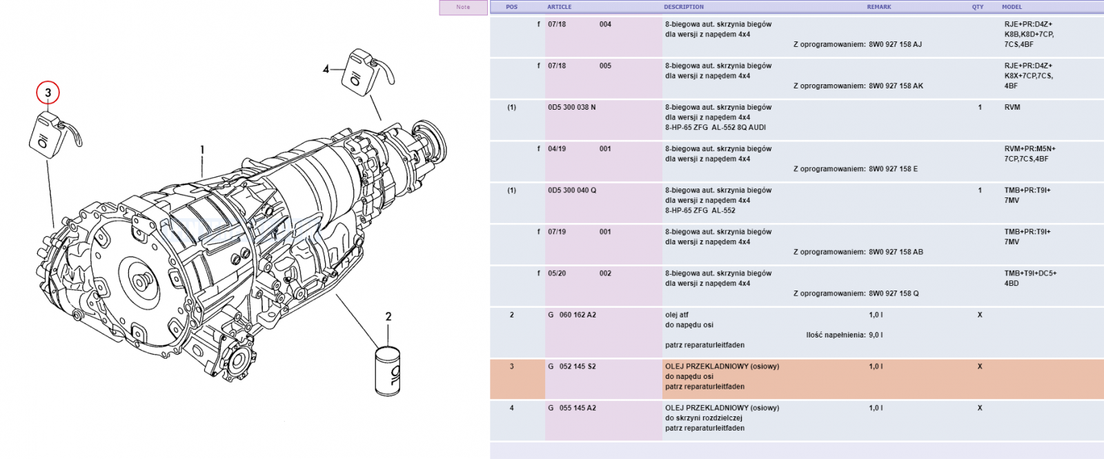

Wiesz może jaki jest nr tego oleju?
niestety nie podali
Nie sugerować się, że zaznaczyłem Nr. 3, bo Torsen to pod 4 siedzi.
