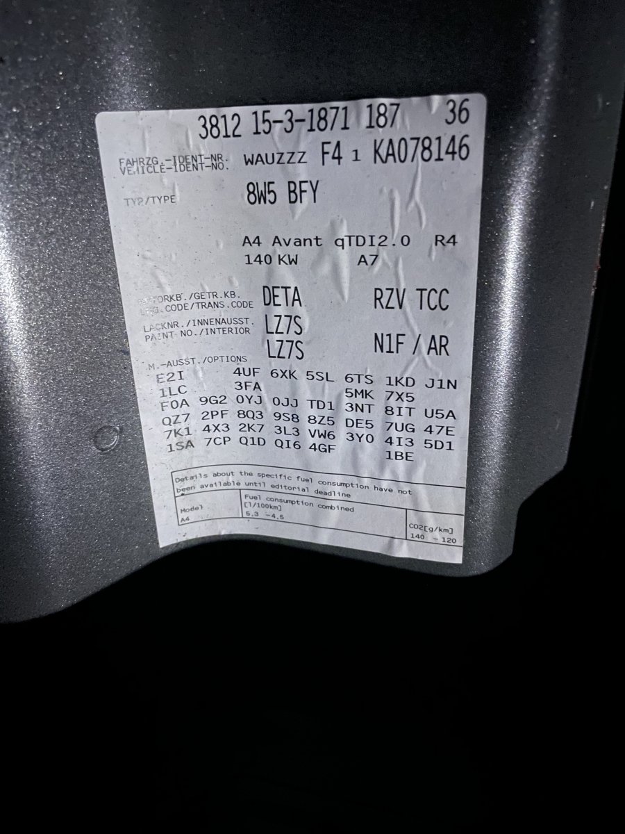

witajcie,
Przepraszam z odgrzewanie kotleta, ale potrzebuje ustalić jaki olej do dyfra + komplet serwisowy do skrzyni s-tronic oleje filtry uszczelki, co tam tylko trzeba :)
WAUZZZF41KA078146
czy ktoś z szanownego grona może pomóc ?
Edytowane przez mentor121
dodanie zdjecia

@Devwitam, jest Pan w stanie pomoc ? WAUZZZF41KA078146 Skrzynia Ock, jaki olej do mechanizmu różnicowego ?
jestem po wymianie oleju w skrzyni, ale mechanizmu różnicowego został pominięty. Buczenie na skręconych kołach przy lekkim dodawaniu gazu buczy, w tylnym moście olej wymieniony
