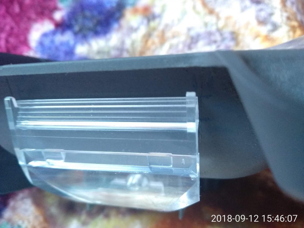

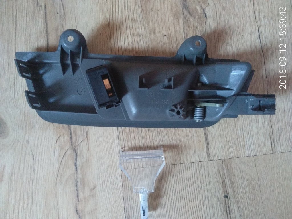

Witam. Z racji tego, że klamki podświetlane są dość drogie, a do tego mam kolor swing (prawie nie do zdobycia - raz widziałem za 350zł) postanowiłem przerobić swoje na podświetlane. Wbrew pozorom nie jest to trudne. Wystarczy wyciąć otwór w odpowiednim miejscu, ponieważ mocowanie na światłowód jest także w tych zwykłych.

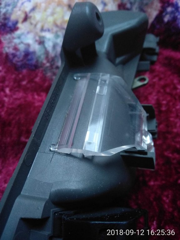

Gdy mamy potrzebne rzeczy zabieramy się za ściągnięcie boczków drzwi i wyjęcie klamek. Nie będę tego opisywał, było wiele razy na forum. Gdy już mamy klamki osobno przykładamy do niego światłowód i odrysowujemy linie cięcia.

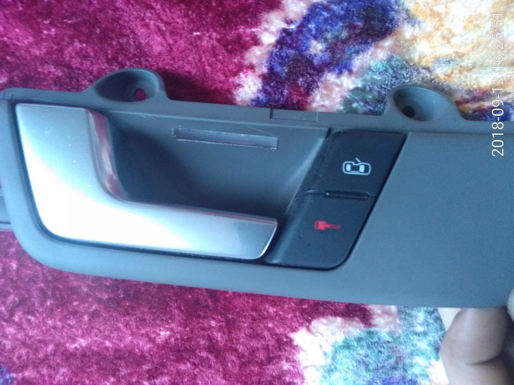

Następnie wycinamy okienko wg obrysu. Najlepiej użyć do tego piłki do miniwiertarki i pilnika. Wyrównujemy krawędzie, a górną krawędź podpiłowujemy pod skosem od zewnętrznej strony klamki, aby przeźroczysty plastik ładnie wszedł.

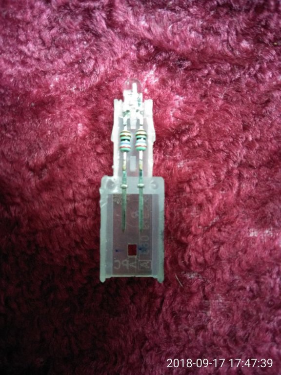

Teraz zabieramy się za przerobienie diody. Nie wiem czym się kierowali producenci, ale do budowy diod użyli rezystorów 2kΩ. Diody czerwone do poprawnego działania z napięciem 12V potrzebują oporników 540Ω. Ja użyłem 600Ω o mocy 0,125W. Zwróćcie uwagę na moc opornika. Większe o mocy 0,25W się nie zmieszczą.

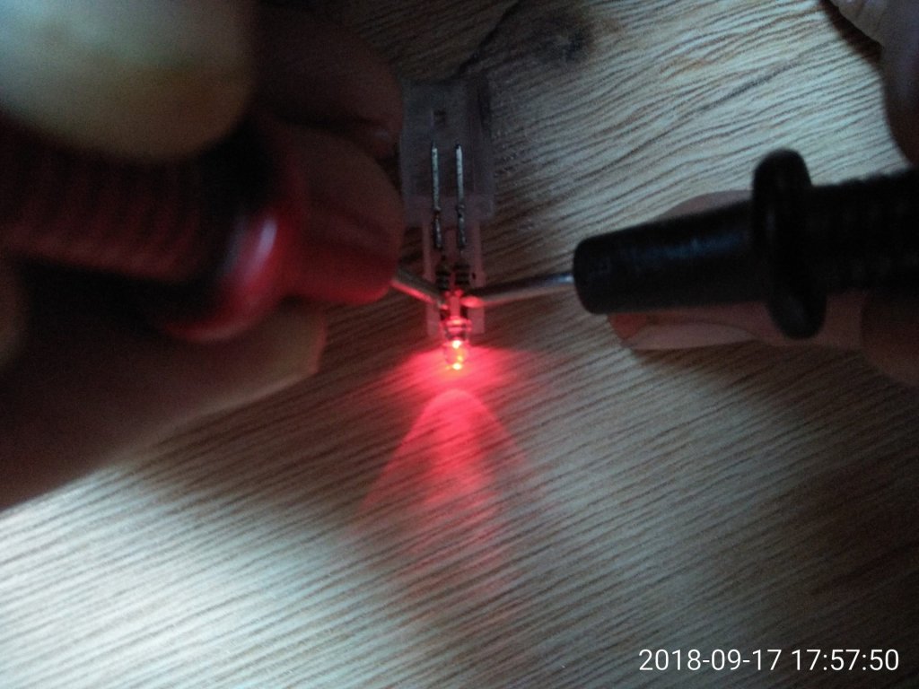

Za pomocą noża rozpoławiamy diodę, aby dostać się do środka. Robimy to tak, aby można było ją potem złożyć. Następnie wyjmujemy samą diodę, wycinamy rezystory (są zgrzane więc lutownica nie pomoże) i wlutowujemy te nasze. Nie jest ważny kierunek przepływu prądu dla rezystora. Przy składaniu zwróćcie uwagę na polaryzację diody. Za pomocą miernika uniwersalnego ustalcie gdzie jest anoda (+) i katoda (-) diody. Jak przyłożycie miernik do nóżek diody (z ominięciem rezystorów) w taki sposób, że czerwony przewód będzie na (+) to ta powinna się lekko zaświecić.
Jak juz wiecie gdzie jest (+) to wkładacie diodę tak jak na zdjęciu poniżej (+ po prawej). Składamy diodę i zaklejamy taśmą klejącą lub kropelką
Jak już klamkę mamy gotową to zamieniamy naszą wiązkę na tą z pakietem światło. Pasuje p&p. Jeśli nie mieliśmy oryginalnej lampki białej, to wycinamy na nią otwór w boczku i możemy zakładać boczek na drzwi.

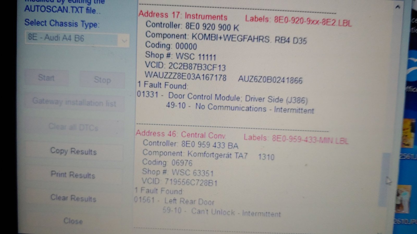

Wiem tyle ze wymieniany byl modul konfortu byc moze to jest problem bo wczesniejszy wlascicel mial problem z mk i nie dzialaly mu zamki centralne lusterka itp mial wymieniany i problemu ustaly ale jest problem z tylnymi lewymi drzwiami bo centralny nie dziala
Jeśli tak to zacząłbym od adaptacji i kodowania. Może poprzednik tylko wymienił licząc że wszystko od razu zadziała

Dzieki za odzew jak sie okazalo swieca sie klamki ale tak slabo ze nawet po ciemku ciezko to dostrzec musialbym zmienic diode ale poki co to mam problem z wiazka z przodu miedzy slupkiem a drzwiami bo jak sie wydaje mk jest ok . Nie dziala mi centralny z tylu i drzwi nie zamykaja sie ale zagladalem od kierowcy miedzy slupkiem a drzwiami to kable byly lutowane wczesniej . zastanawiam sie czy jak przelutuje kable od nowa czy zaczna mi dzialac z tylu drzwi bo zamek strzela .
