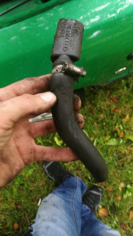

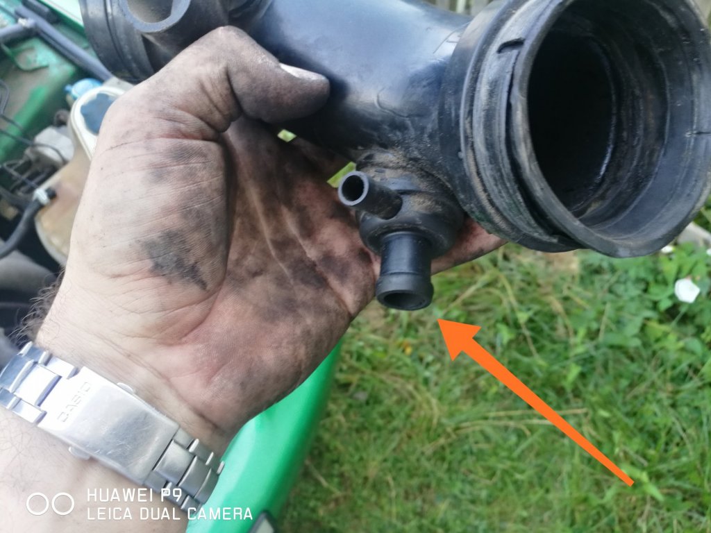

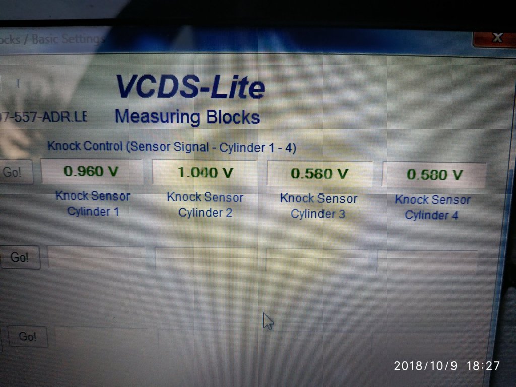

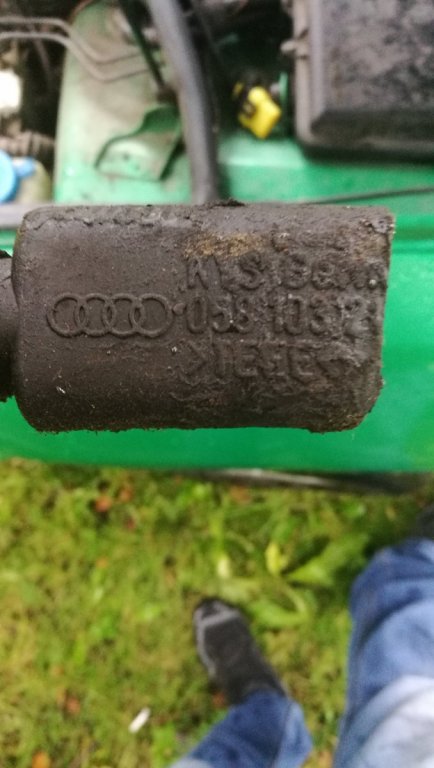

ChEmiczek122 Opublikowano 15 Października 2018 Autor Opublikowano 15 Października 2018 LPG już ogarnięte. Niestety bez jakiegokolwiek efektu. Przepustnica czyszczona może ze 3 tygodnie temu, zadoptowana vagiem. Co do szczelności, wlasnie tu może leżeć problem niestety za nic nie mogę doszukać się rozwiązania, ściągając "rurę" idącą od filtra, przepływki do przepustnicy znalazłem urwany wąż, pod tą rura wychodzą z króćca dwa węże, jeden cienki do przepustnicy, drugi grubszy właśnie nie wiem gdzie.., przejrzałem ile się da przy silniku, kolektorze ale za nic nie mogę znaleźć gdzie ten wąż mógłby iść. Druga sprawa, logów nie mam, tylko mało widoczne zdjęcie.. 16 blok pomiarowy w vcds opisany jako czujnik spalania stukowego. 1 i 2 cylinder na napięcie w Voltach 2 razy większe niż 3 i 4. Dodajac gazu gdy napięcie wzrasta na 4 cylindra h zawsze pierwsze dwa maja dwa razy większe... Czy tak być powinno?
zwonko Opublikowano 15 Października 2018 Opublikowano 15 Października 2018 http://wyslijto.pl/files/download/l2g7utzzuu tu masz bloki pomiarowe. Powinieneś patrzeć co jest w grupie 013. 016 jest ciężej interpretować. Dla uszczegółowienia w instrukcji pisze że ochyłka nie może być wieksza niż 0.5V ale na wolnych obrotach. Co do rurek to najlepiej poszukać schematu w etce online:http://pl.realoem.me/Audi/RDW
