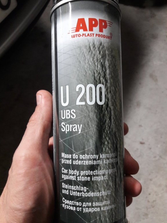

panki888 Opublikowano 13 Października 2018 Autor Opublikowano 13 Października 2018 Zrobiłem tym U 200 i wyszło rewelacyjnie. Dzięki za podpowiedz
