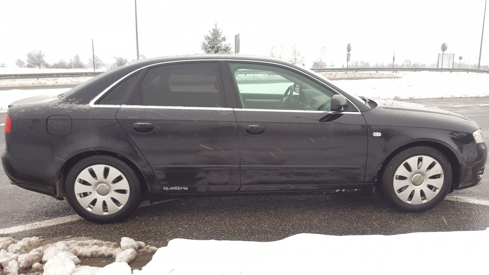

właśnie odebrałem auto od znajomego mechanika, tym razem sam nie robiłem bo nie mam w zimie warunków..
nie miałem jak teraz zmierzyć ile jest cm z tyłu, ani zrobić fotki wcześniej przed montażem ,ale byłem na stacji benzynowe zatankować i wizualnie zdaję mi się że jest równo:)
jutro zrobię pomiary i dam znać jak to wygląda:)

I foto:)

a więc jestem po pomiarach, przed założeniem nakładek przód 65 cm tył 63 cm. Po montażu zmierzyłem każde koło i
prawy przód 65.5 cm
prawy tył 65 cm
lewy przód 65 cm
lewy tył 65 cm
więc pomimo że nakładki mają 13 mm tył podniósł się około 2 cm bo, jak wiadomo nakładka idzie pomiędzy ramę a sprężynę więc czym dalej błotnika będzie wyżej dlatego mamy około 2 cm na błotniku:)
jestem zadowolony z efektu jakie dały te nakładki i polecam taki zabieg:)

I foto:)
Foto zrobiłem na szybko ..
