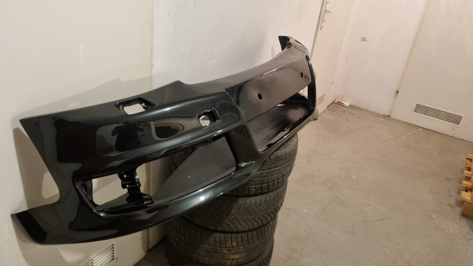

Oto obiecane zdjęcia i filmik jaki fajny materiał :D

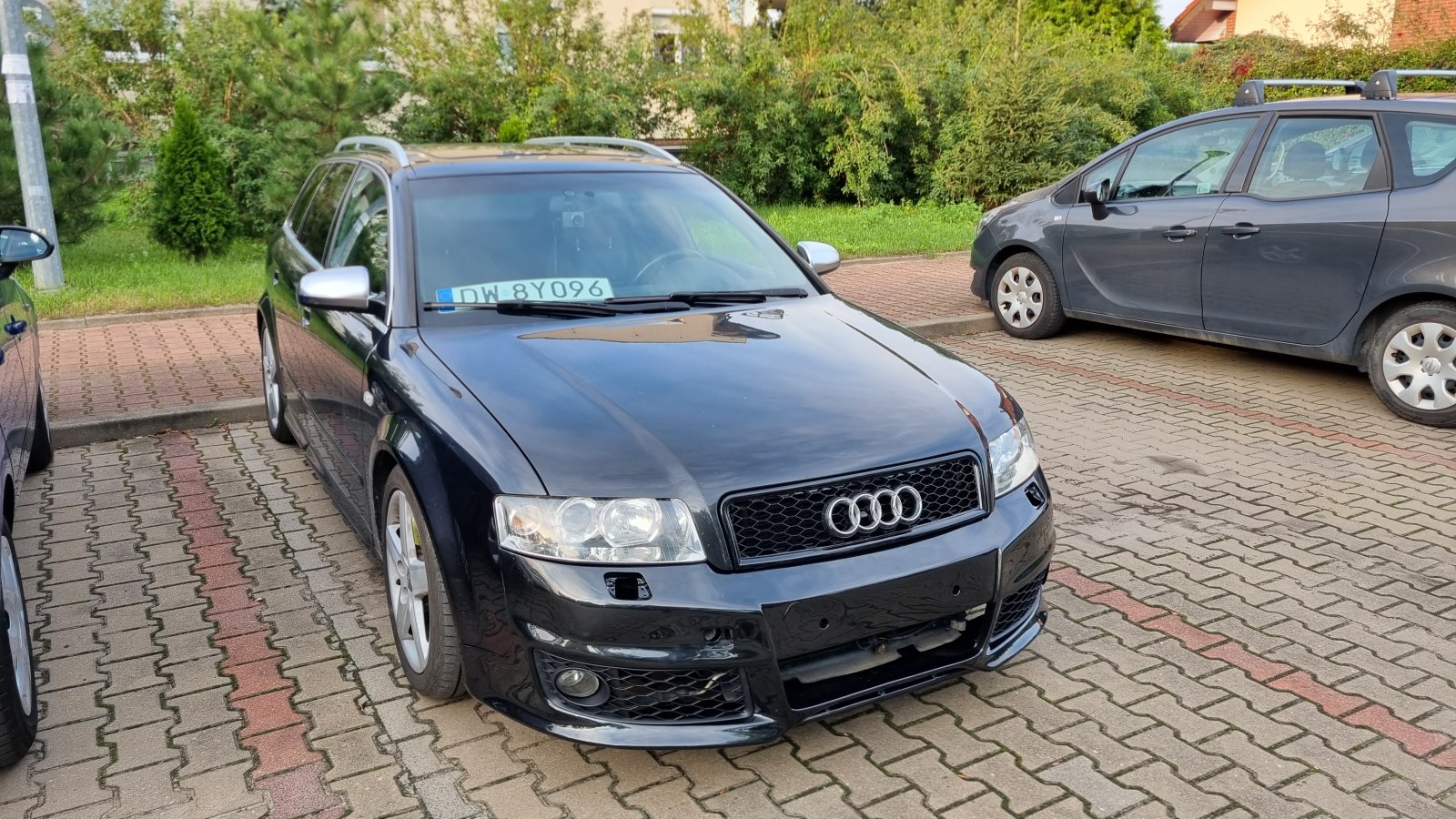

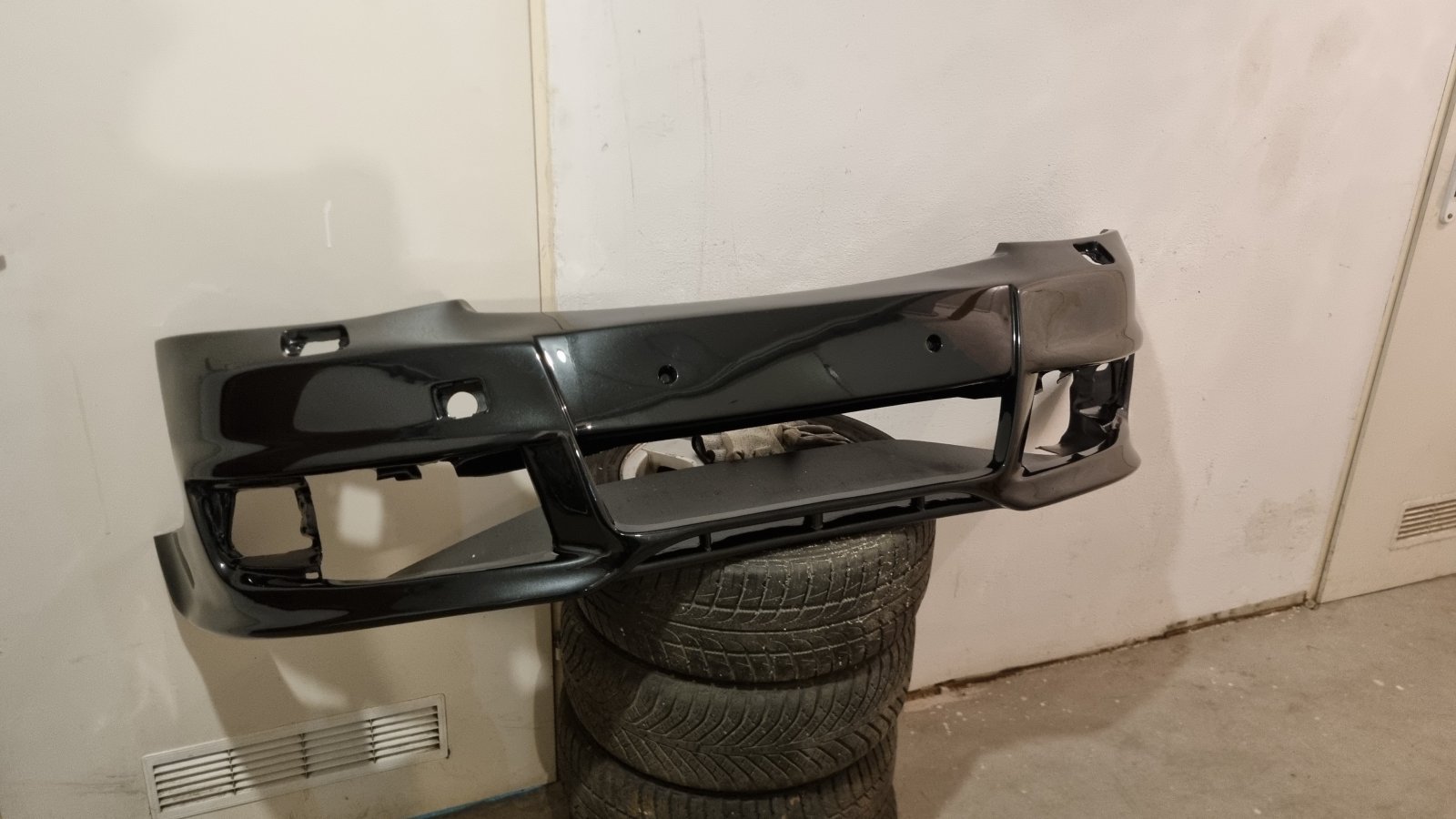

to się uda jakoś założyć, aby to wyglądało?? Chodzi mi głównie o miejsca styku zderzaka z karoserią? Pod lampami a nad dziurą pod spryski widać, że coś to takie jakieś krzywe.
Jakie kratki masz do tego zderzaka?
Posiadacze zderzaka potwierdzają, że da się ładnie założyć. Kratki z rs4 b7 pasują

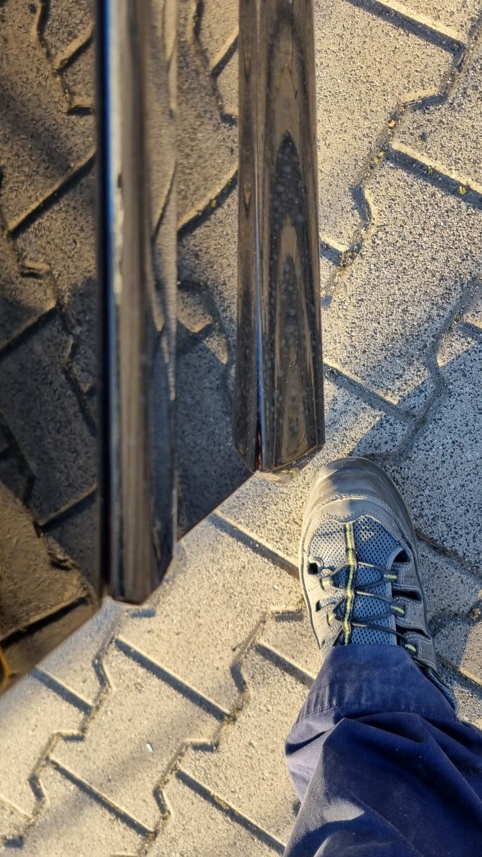

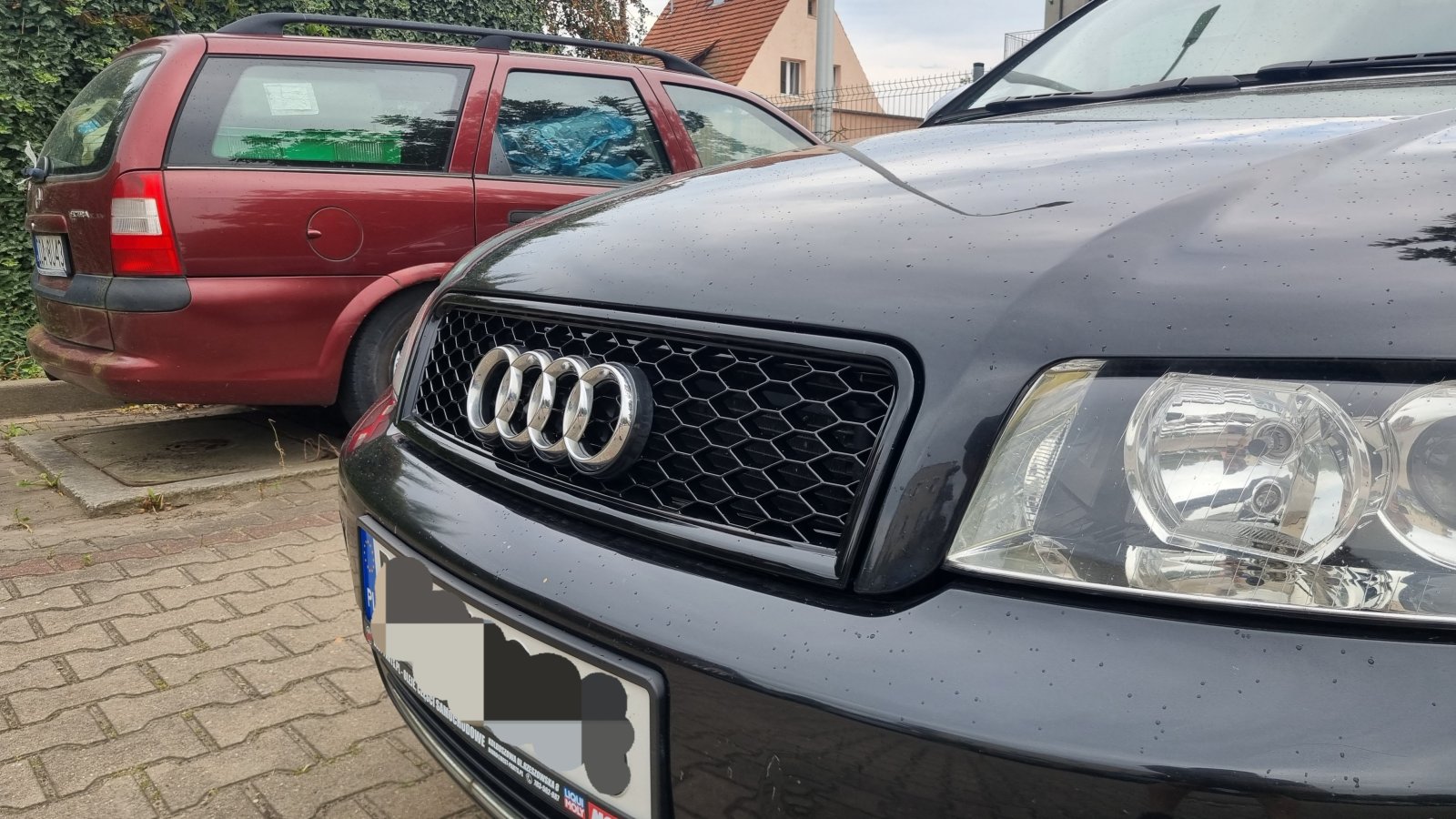

Dziś siadły listwy pod progi oraz grill plasterek miodu.

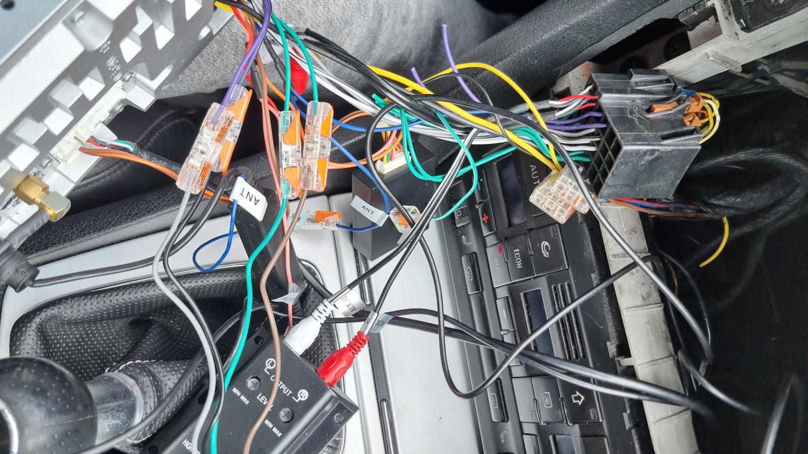

Dziś za dużo robić nie będę, jedynie użyłem konwertera rca aby wzbudzić głośniki tył+sub i powiem, że ten sposób w końcu zadziałał. Nie wiem czemu nie trafiłem na to rozwiązanie wcześniej ale na reszcie auto gra jak powinno. Może wieczorem zmienię kolanko odmy bo na razie silnik gorący i się robić nie da.
A tak wygląda wiązka osoby, która nie ma dostępu do lutownicy (prądu) i wtyków. Zdjęcie poglądowe, przed złożeniem troszkę to ogarnąłem i co mogłem po zabezpieczałem. Jeszcze nie finalnie gdyż będę kupował nowa blende podświetlenia rejestracji i przy okazji wpadnie kamera cofania, która była w zestawie z radiem.
Ja kiedyś w TT 8N wyjąłem radio (aftermarketowe) a tam wszyściutkie przewody leciały przez kostkę elektryczną kilkunastotorową :D

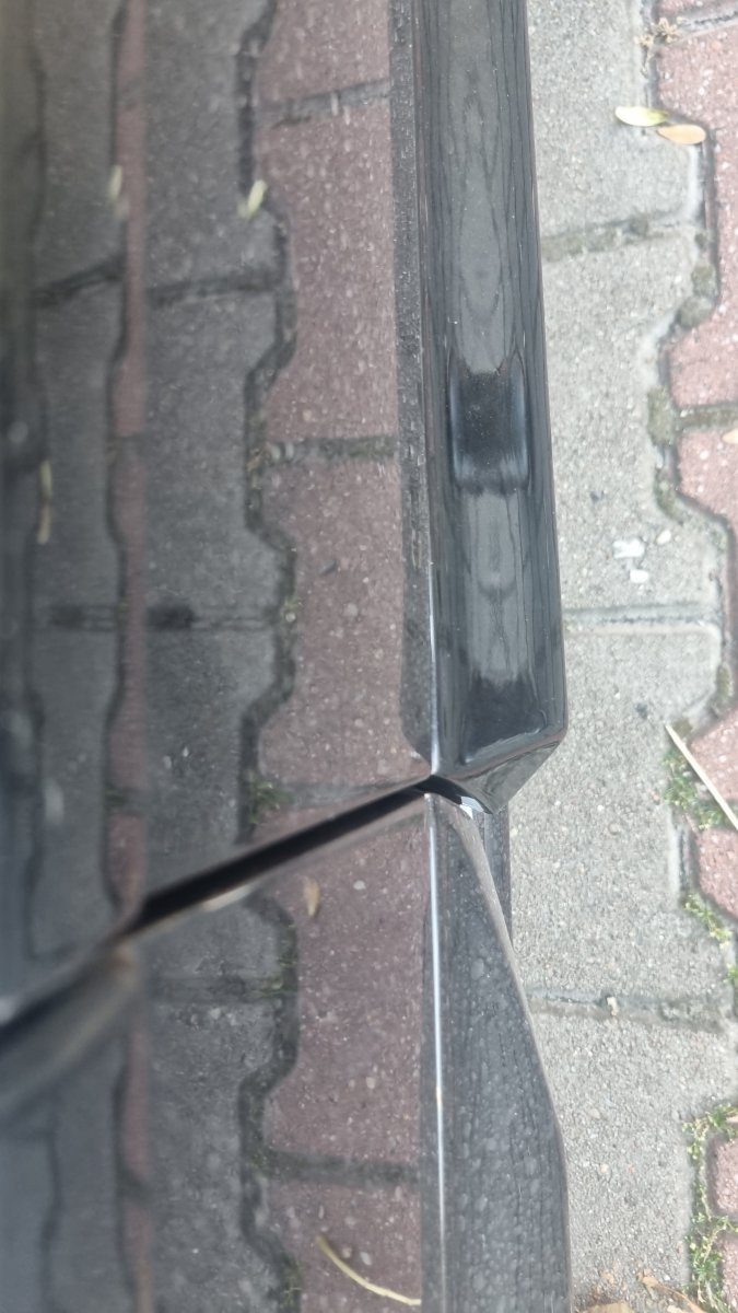

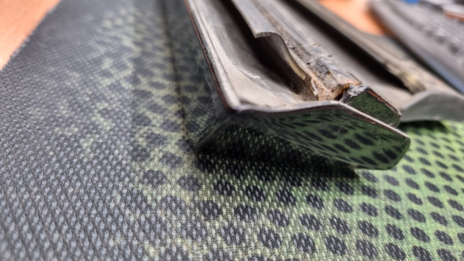

Nic za dużo się nie działo, tylko lekko udało się naprawić listwę prawą...

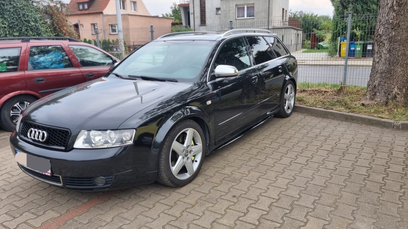

Co to za zderzak?
7 minut temu, Ivanek napisał:
Co to za zderzak?
Rdx racedesign

Zima już na aucie wraz z dystansem :)
Montaż był tragiczny, mimo, że śruby są nowe, gwinty w piaście przeczyszczone, szło bardzo cieżko. Obawiam się problemów z odkręceniem.. Wyjmowałem potem śruby bo obawiałem się, że uszkadzam gwint, jednak mimo to, że śruba szła mega ciężko to gwinty całe. No nic, jechałem na razie tylko 120km/h i nic nie biło nie trzęsło itp. Dwa razy musiałem już dokręcić. Zobaczymy kiedy się ułożą...
To tylko z montażu teraz odczucia wizualne:
Tył mógł by być szerszy spokojnie myślę 17 albo nawet 20, przód jest pico belo.
No i najważniejsze odczucia to z jazdy. Inny samochód. Na zakrętach jest moc mimo miękkiej zawiechy. Łuki na których wczesniej robiłem 30km/h i wyrzucało, teraz przeleciałem prawie 50 bez najmniejszego problemu. Niby 3 cm a jaka różnica :)
