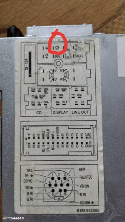

Mam problem z moim radiem Rns-d po włączeniu świateł miga mi ekran od radia i jest brak oświetlenia całego radia. Wygląda to tak jakby radio zmieniało się z trybu dziennego na tryb nocny samoistnie. Nie mam pojęcia co to może być.
Sprawdź kostki za radiem czy wszystkie są dociśnięte, a potem odłącz kabel od oświetlenia. Na rysunku na radiu jest jako słoneczko.

No właśnie znalazłem żółty kabelek tak jakby był wyrwany za radiem muszę jeszcze dojść do tego gdzie on się zaczyna.
Dobra sytuacja opanowana już mi nic nie miga kabelek który znalazłem był podłączony do wiązki od stacyjki czyli wychodzi na to że radio jest jednak nie oryginalne A koniec tego kabelka idzie do wtyczki od radia dokładnie tej którą jest zaznaczona na obrazku. Zastanawia mnie dlaczego zostało zrobione takie połączenie?
Bo RNSD ma zewnętrzne źródło zasilania, pewnie przejściówka była z 1din i wtedy trzeba te wszystkie kabelki dociągać z ori instalacji. Ten kabelek najlepiej wpiąć w obwód podświetlania przycisków itp... kabelek szaro-niebieski.
