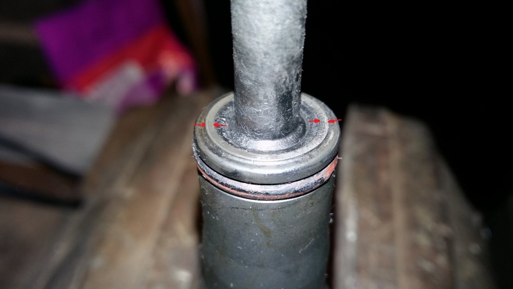

Ta powierzchnia na pompce nie jest płaska , ma wystający nad jej powierzchnie pierścień , który zapewnia szczelność , przynajmniej powinien :P
Jak jest tam dużo nagaru , albo są wżery jak na zdjęciu poniżej ( zaznaczone czerwonymi strzałkami, z lewej jest ok, a z prawej wyżarte przez erozję  ) to dolny uszczelniacz szybko się skończy ....

Jeszcze raz to samo zdjęcie , może będzie lepiej widoczne jak się powiększy :

Dokładnie o ta powierzchnię mi chodzi, dokładnie tą samą na zdjęciu ująłeś co ja. Więc jeśli o niej cały czas mowa nie ma tutaj najmniejszego powodu do tego by się przejmować bo tutaj była ona czysta. Więc tutaj jak najbardziej powinna podkładka trzymać. Na podkładce też widać, że dolegała ona do całej powierzchni owego rantu sitka więc tutaj nie powinno być problemu:)
