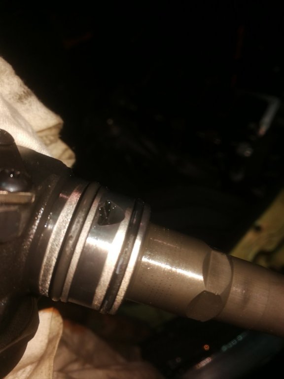

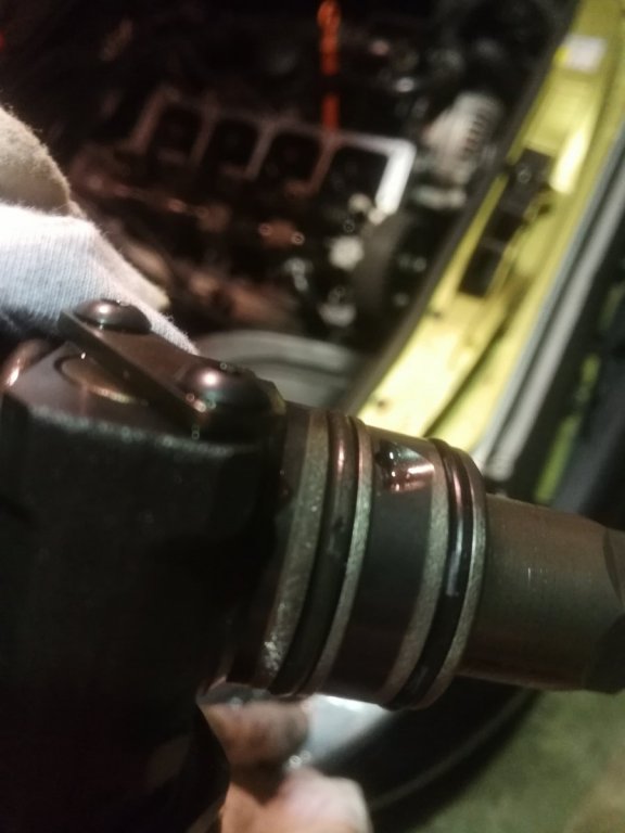

A więc sprawa wygląda następująco. Zdemontowałem pokrywę zaworów, następnie dzwigienki pompowtrysków. Następnie wyjąłem pompowtrysk trzeci. Patrzę i widzę nie jest dobrze. Dwa górne duże uszczelniacze od przelewu poszcępione no to chyba to jest przyczyną. Dolne simering podkładka w porządku. Czyli teoria o przedostawaniu spalin z komory spalania obalona. Wygląda na to że właśnie tam dostawalo się powietrze.
Natomiast wymieniłem uszczelniacze na nowe, ale okazało się, że gniazdo pompowtrysku od strony pompy Vacum jest w kiepskim stanie. Wybite na połowie otworu od simeringów rowki dość ostre. Więc zatkalem sobie otwór gdzie wchodzi pompowtrysk i delikatnie papierem na mokro zeszlifowalem te ranty na tyle żeby nie były ostre. Posmarowalem oringi specjalnym smarem do gumowych uszczelek i bardzo delikatnie umieściłem na nowo wtryskiwacz.
Na chwilę obecną samochód pali na dotyk, więc chwilę będzie stał i zobaczymy czy to coś zmieniło. Ale jedno wiem, gniazda są do roboty bo tragicznie to wygląda. Kilka zdjęć stanu uszczelniaczy.
Pewnie za słabo dociągnięta śruba mocująca pompowtryskiwacza przy robocie, może nawet nie ruszone krawędzie... nie bez powodu to się dociąga o 3/4 obrotu jeszcze :P używałeś dynamometr ? Wcześniej też Ty czy zakład jakiś wymieniał ?
