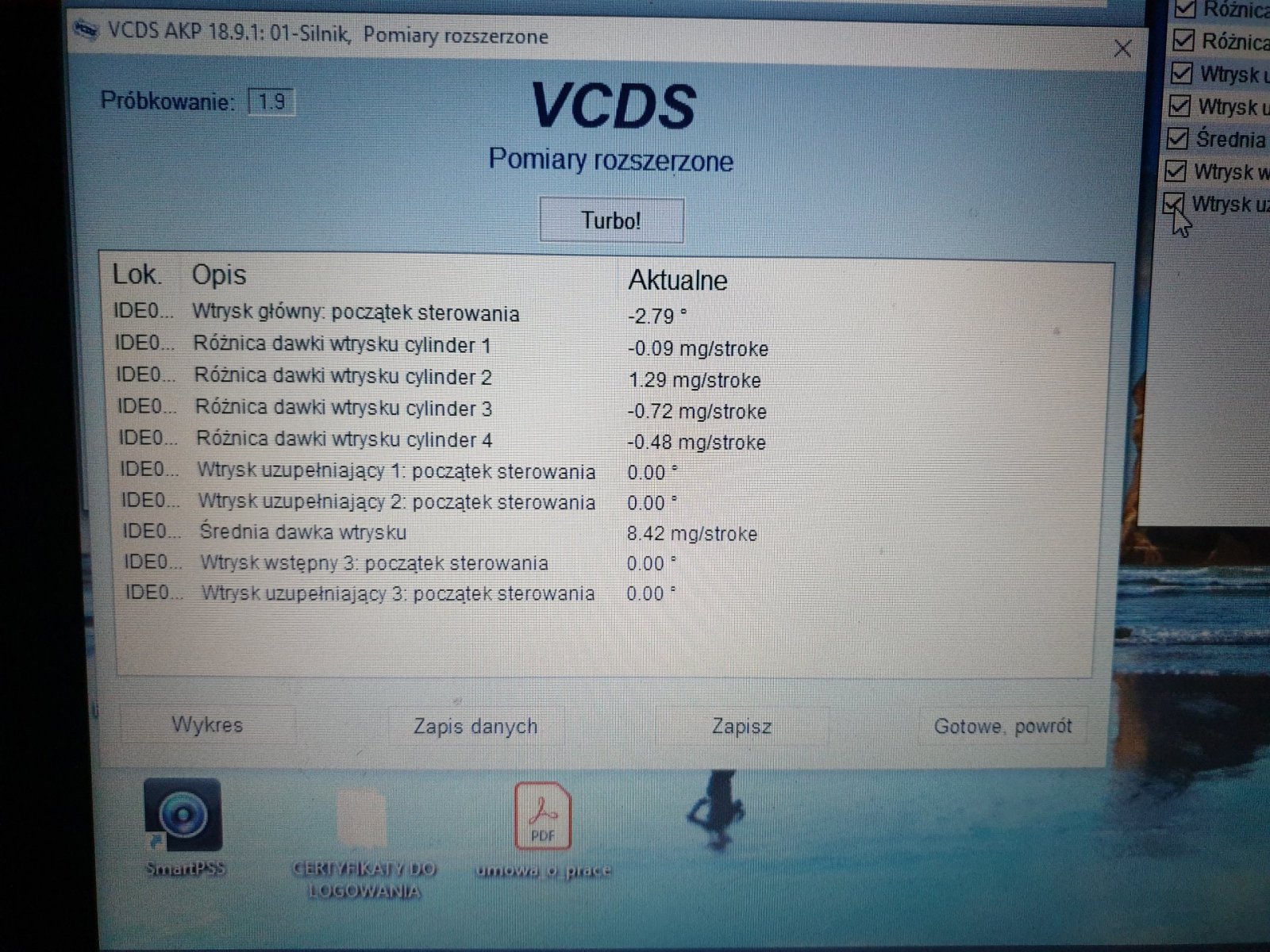

Witam,
Czy na podstawie takich wartos i można stwierdzić że jeden z wtryskowe pada? Chodzi o nr 2?
Witam. Można ale jest jeszcze w normie. Norma to od +2 do -2.

Wszyscy podają że korekcje są ok jeśli się mieszczą od -2 do +2 więc skąd takie podejrzenia że jest średnio/słabo ?
bo masz już pogorszoną kulturę pracy, zwiększone spalanie i utratę mocy ?
-2 to już jest złom i ryzyko dziury w tłoku jeśli ktoś temat oleje.
Edytowane przez marcin4x4
korekcje 0.00 są idealne i chyba nikt nigdy nie spotkał takowych
