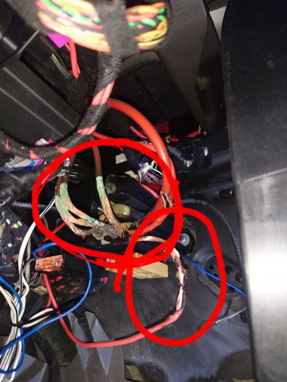

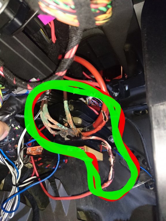

Siemka, wczoraj jadac moja a4 poprostu zgasła i zaswiecila się kontrolka od ESP (w aucie śmierdziało spaloną elektroniką) . Po podłączeniu kompa nie było komunikacji z ECU silnika. Dzisiaj po sholowaniu samochodu, kontrolka  zgasła samochód odpalil kilka razy, po czym chodził na biegu jałowym przez kilka minut i zgasł. Po odkreceniu osłony pod kierownicą zobaczyłem spaloną wiązke ( główny plus który idzie z akumulatora i podchodzi na szynę z której rozchodzą sie inne przewody). Co mogło być przyczyną?  Obstawiam,  że coś miało ogromny pobór energii(obwód zabezpieczony bezpiecznikiem 150A zaraz za akumulatorem)?  W załączniku dodaje zdjęcia.

Uszkodzenie rochodzi się od szyny. Wg mnie połączenie było źle skręcone i szyna się zagrzała. Ewentualnie jeden z przewodów musiał się połączyć z masą, ale wtedy ten jeden byłby totalnie wypalny. Wcześniej nie miałeś żadnych problemów z elektryką?
Dokładnie rozchodzi sie od szyny. Nigdy żadnych problemów nie było. Teraz prócz braku zapłonu wszystko dzialalo dobrze. Bo tak myślę,  że raczej odpada scenariusz, że akurar wszystkie odbiorniki z tej śruby na szynie pobierały tyle prądu żeby spalić kable?
To by bezpieczniki poszczególnych odbiorników powywalały. Prawdopodobnie słaby kontakt był jak kolega wyżej pisze
Widać, że grzało się w miejscu łączenia
W takim razie lutuje wszystko i skręcam i zobaczymy co dalej :)
