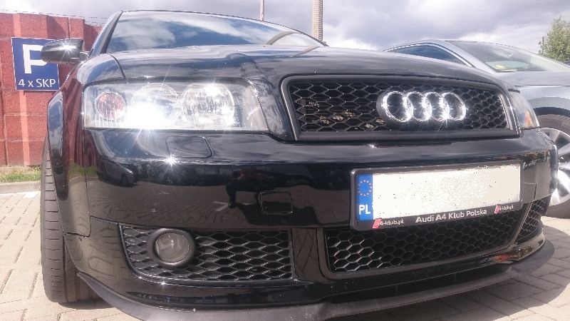

dayd_4 Opublikowano 3 Stycznia 2019 Opublikowano 3 Stycznia 2019 W dniu 31.12.2018 o 22:41, Aligatorek96 napisał: Witam,posiada może ktoś a4 b7 na felgach ( z AUDI a5 ) 17" et 28 i 7,5 i opona 235/45/17 będzie gdzieś ocierać lub wystawać? Jak ma ktoś fotkę na takich felgach i oponach niech pokaże Dziękuje za odpowiedz i Wszystkiego Najlepszego w Nowym Roku Kolego na 7,5 cala opona 235 będzie strasznym balonem. Mam 225/45R17 na 8J i jest w sam raz. Co do ET, mam ET 35 - dystans 15mm = ET 20. Tak to wygląda na aucie: Tak na jakimś krawężniku: Tu jeszcze jedno foto już na zimówkach: Mam nadzieję, że choć trochę ci pomogłem. Pozdro!

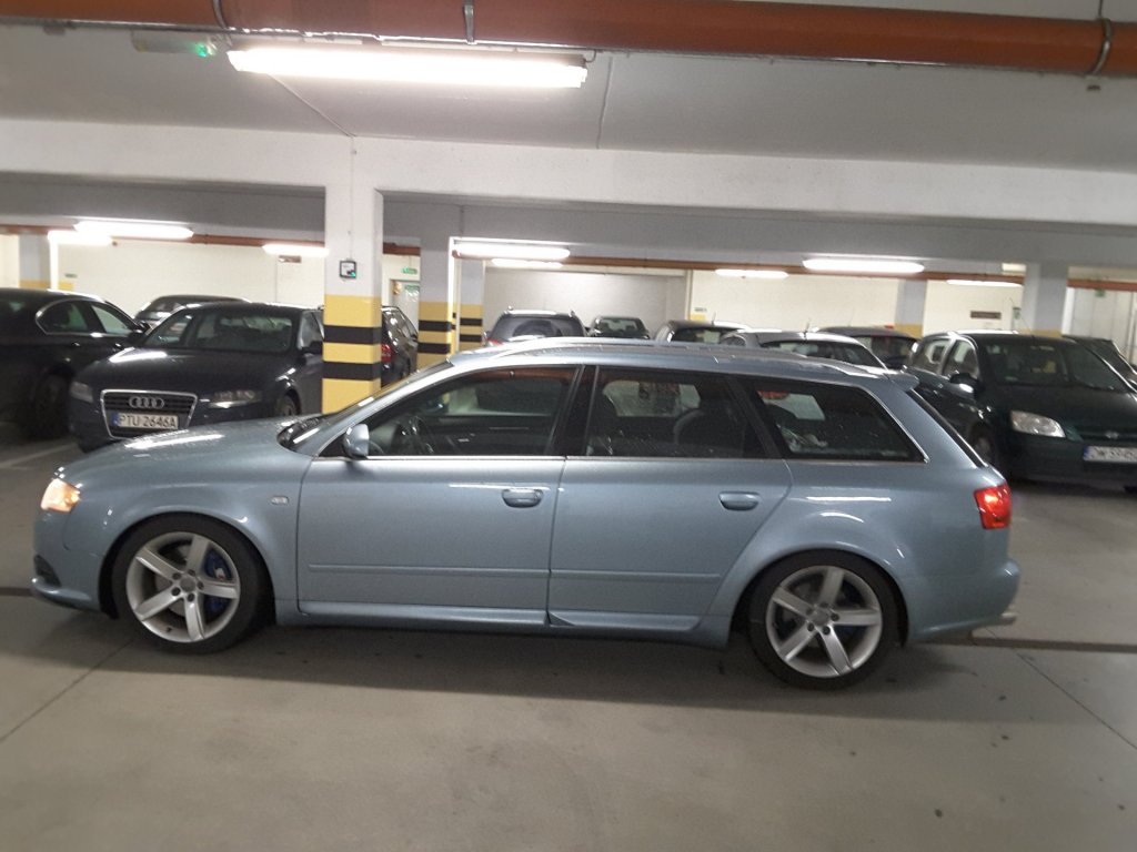

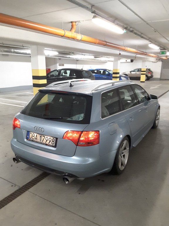

HOLMATRO Opublikowano 4 Stycznia 2019 Opublikowano 4 Stycznia 2019 @Aligatorek96 ja mam te felge u siebie, na zdjęciu wyżej ta błękitna b7. Mam opony 215/45 ale to że względu na nisko zakręcony gwint. Moim zdaniem 225/45 jest optymalne, a 235/45 to raczej tylko z zawiecha 1ba, bo przy 1be / 1bv mogło by przetrzeć. Ale tylko gdybam.
